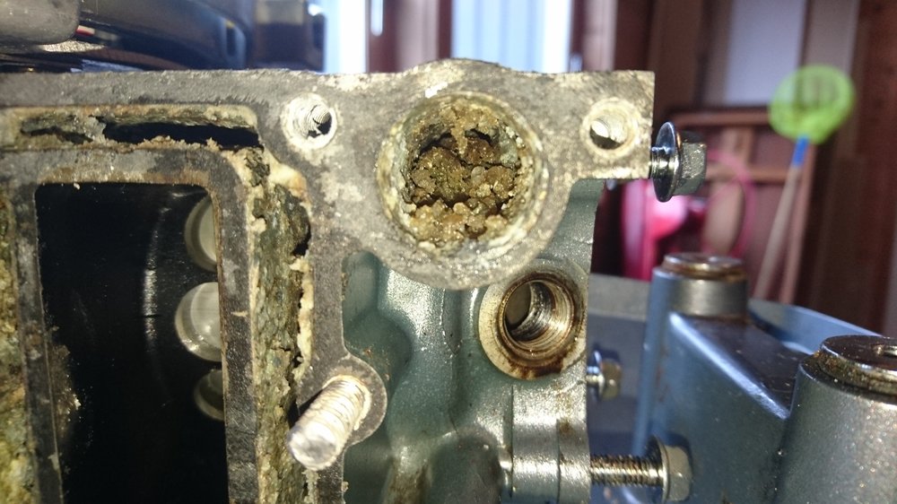

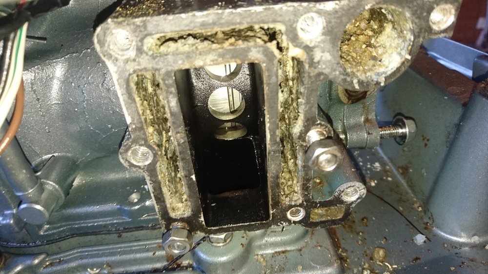

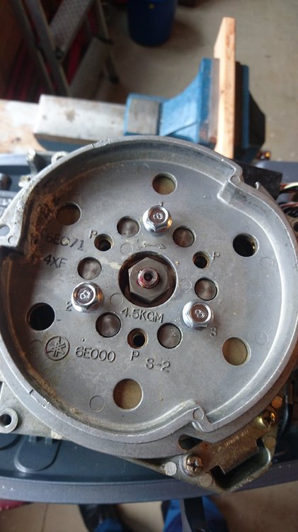

Sjøkaptein Svart 1.Oktober.2017 Emnestarter Link til dette innlegget Svart 1.Oktober.2017 Begynte på demontering idag og slik bildet viser kan det ikke ha passert mye vann til kjøling. Termostaten såg ut som en klump. Har litt problemer å få av svinghjulet, trenger jeg en spesial avtrekker? Sitér dette innlegget Link to post
alphaman Svart 1.Oktober.2017 Link til dette innlegget Svart 1.Oktober.2017 Hvorfor ta av svinghjul?rengjør det du ser på bilde og start opp Sitér dette innlegget Link to post
Sjøkaptein Svart 1.Oktober.2017 Emnestarter Link til dette innlegget Svart 1.Oktober.2017 Trodde jeg måtte demontere hele motoren for å komme til alle kanalene. Men tror du det er nok å rengjøre fra det du ser på bildet? Sitér dette innlegget Link to post
alphaman Svart 1.Oktober.2017 Link til dette innlegget Svart 1.Oktober.2017 Det ville jeg prøvd først ja. Sitér dette innlegget Link to post
Skrotnisse Svart 1.Oktober.2017 Link til dette innlegget Svart 1.Oktober.2017 Pluss bak dekselet som du tydeligvis har fjernet på toppen av sylinder, festet med 4 skruer... Sitér dette innlegget Link to post
