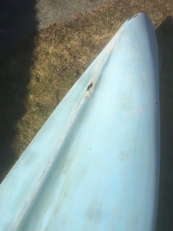

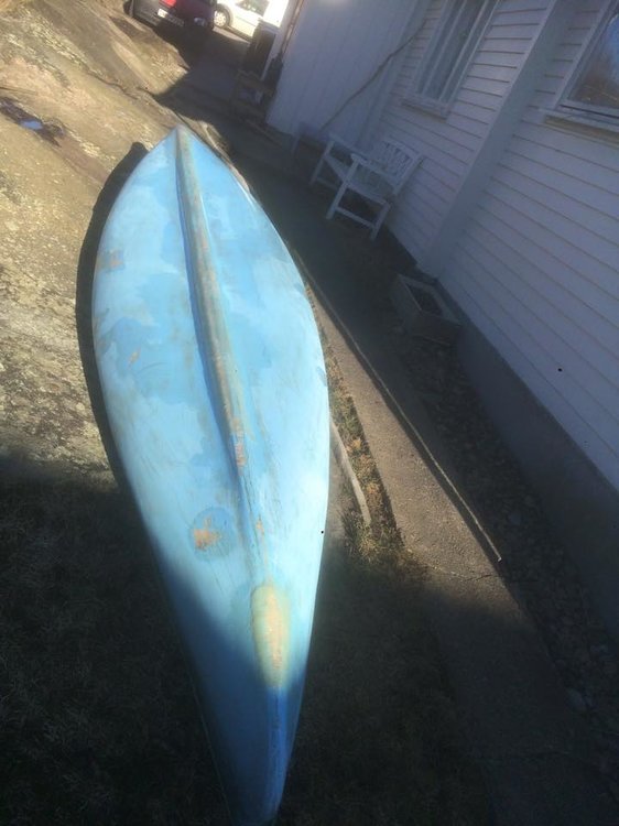

Hei, har fått med en gammel og slitt glassfiber kano som eg vil fikse opp for å lære litt av. Har tenkt meg ut en plan men tenkte gjerne eg ville fortelle den her i håp om noen anbefalinger. Kanoen har mistet sitt ytre lag visse plasser den sikkert har slått intill land der glassfiber kommer frem, er og full i små lange sprekker over hele Kanoen.                                                                                                                                        Det "ytre" lakk laget på kano er orginal gelcoat? Tenkte og lekke epoxy grunning på glassfiber der den kommer frem deretter sparkle med epoxy sparkel                                                                                               di små sprekkene tenkte eg og slipe med ca 400 papir deretter grunne hele båten i epoxy. Så rulle på 2 komponent polyuretan lakk, en med rulle og en med fordriver.                                                                                        Lurer også på de små sprekkene som er igjen etter sliping går det og sparkle desse med http://www.biltema.no/no/Bilpleie/Sparkel/Sproytesparkel-2000028149/ eller dekker 2k polyuretan lakken nokk til desse forsvinner ved malingen? Ble mye rot dette beklager :)
Jeg har bare pusset opp en kano. Jeg syns det du skriver her virker som en bra plan.

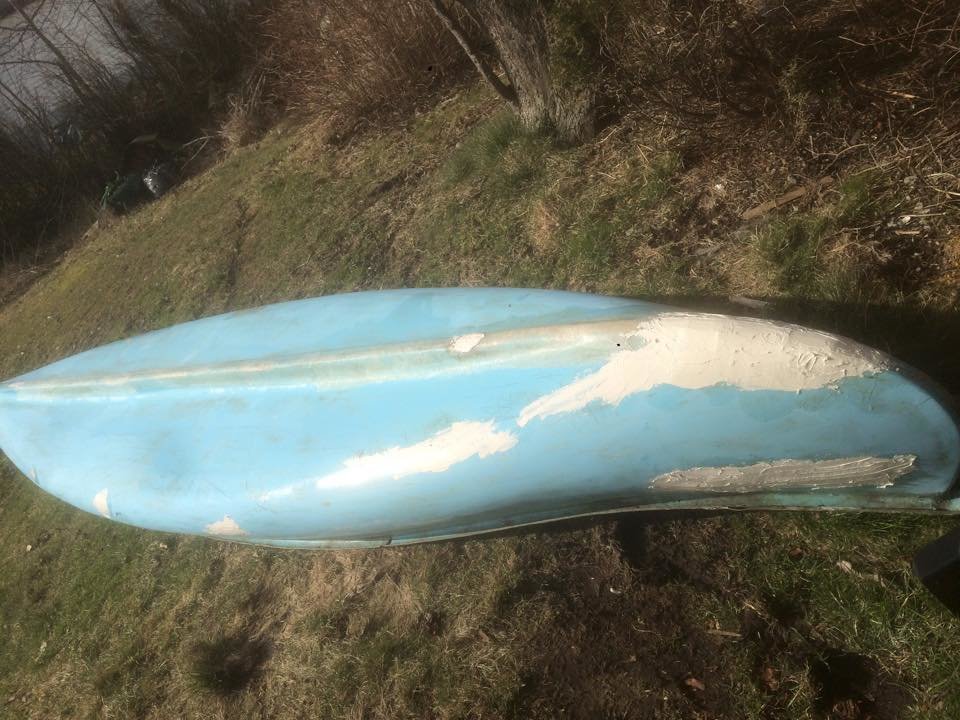

Mine erfaringer: Brukte glassfiber til å tette de største hullene. Flytende polyester til å tette sprekker. Og gel-coat-sparkel fra Biltema til å jevne ut og småhull. Men den var så hard at det tok utrolig mye tid å slipe ned. Deretter brukte jeg epoksy-sparkelen fra biltema, og den var mye enklere å jobbe med. Jeg lakket også med polyuretan-lakk. Den ble ikke strøken, for jeg var nok ikke rask nok med påføringen. Ble litt sig osv. Er nok lurt å enten ta halve kanoen av gangen, eller være to.
Slenger ved noen bilder. Brukte vinkelsliperen ganske mye, samt pussemaskin.
