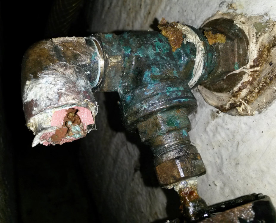

shipahoy Svart 25.September.2017 Link til dette innlegget Svart 25.September.2017 (redigert) Hvis skroggjennomføringene er av messing eller syrefast, og du ikke vet hvor gamle de er, så ville jeg skiftet til kompositt eller bronse, og skiftet kraner og slangestusser også. Kjedelig når de knekker: Redigert 25.September.2017 av shipahoy (see edit history) Sitér dette innlegget Link to post
ne.andersson Svart 25.September.2017 Emnestarter Link til dette innlegget Svart 25.September.2017 (redigert) Sitat Du drar hånda di mot skroget. Blir hånda farget, er det selvpolerende. Ingen farge, fast. Supert det skal testes i kveld. Sitat Skroggjennomføringer og ventiler: hvordan ser de ut? Materialtype? Jeg er litt usikker, noen ser veldig slitt og rustne ut, skal ta noen bilder og sjekke at det går an å åpne/stenge alle sammen. Bunnventilen vet jeg er dårlig, går ikke å stenge en gang, har ventet på å få ta opp båten slik at jeg kan skifte den. (har ikke turt å røre den) Sitat Hvis skroggjennomføringene er av messing eller syrefast, og du ikke vet hvor gamle de er, så ville jeg skiftet til kompositt eller bronse, og skiftet kraner og slangestusser også. Kjedelig når de knekker: Mine er av noen form for metall i hvert fall og ser ikke nye ut - som vanlig så kommer det da på en ny jobb når man begynner å se på noe nytt i båten, har aldri gjort jobben før men regner med at det skal gå fint det og noen tips om hvordan jeg skal utføre jobben og hva jeg trenger? Kompositt gjennomføringer og sikaflex? thats it? Redigert 25.September.2017 av ne.andersson (see edit history) Sitér dette innlegget Link to post
