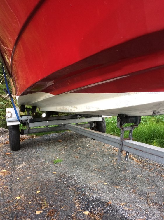

dieselfan Svart 26.September.2017 Link til dette innlegget Svart 26.September.2017 Double Weber - skjønner godt at du har lyst på "ferdig utprøvd fasit" men skulle for egen del ønske at du hadde presentert prosjektet ditt og søkt innspill til forbedringer. Er nok ikke mange her inne som kjenner båttypen/skroget du har. (Som en Musling med bredt høyt ski i hele bunnens lengde) Få som vet at det er av de mest ekstreme skrogene i jolleklassen, renspikket og laget for å kunne fort på krus sjø. Skal du kjøre på en ski så er vekt og balanse viktige elementer. Flytt all vekt til senterlinjen. Plasser alt så lavt som mulig. Trim inn båten med de komponentene som kan flyttes. Finnes det noe ombord som du strengt tatt ikke trenger? ta det ut... Dernest så er skiens underside viktig... Her bør overflaten være perfekt, en rur her og farta dropper... Håper du har tid til å vise oss båten din og lære oss litt om Colibri 15 Sitér dette innlegget Link to post

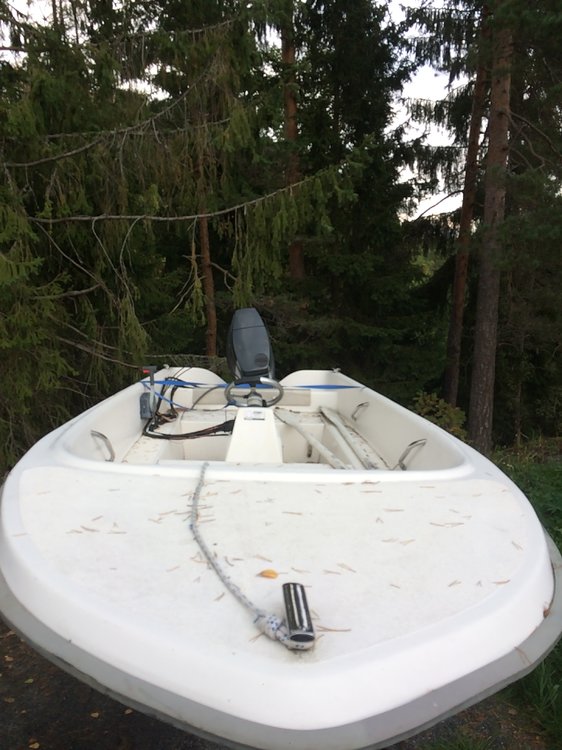

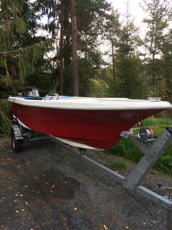

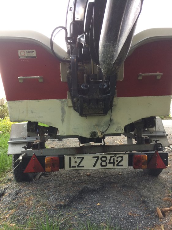

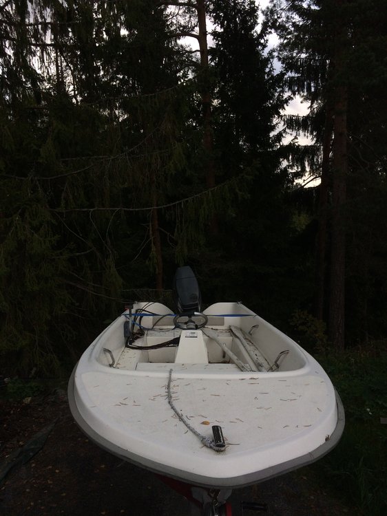

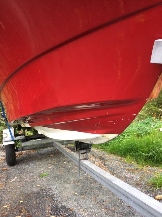

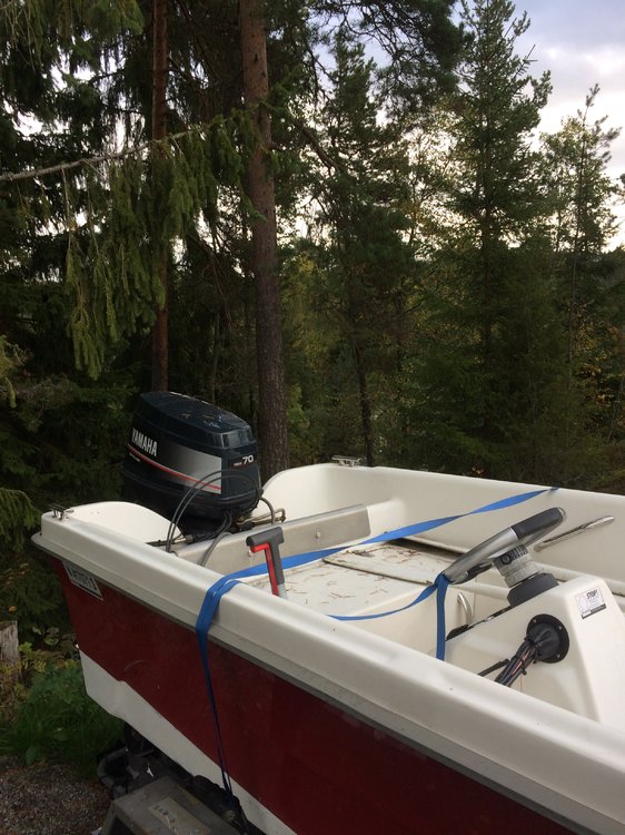

Double Weber Svart 26.September.2017 Emnestarter Link til dette innlegget Svart 26.September.2017 Etter hva jeg har forstått er colibri støpt med samme innerliner som musling, men øvre del av baugen er strekt en fot lenger. Trodde tidligere at skroget var likt som musling, men har forstått at det er det ikke. Noen sier det er en forbedret versjon, men jeg vet ikke... Det jeg vet er at den er ustyrtelig moro å kjøre! Den takler hva det måtte være og den er veldig leken. Det er som regel meg som må gi meg, grunnet melkesyre og vondt i baken, ikke colibrien. Jeg har flyttet litt vekt allerede. Batteriet er flyttet inn i styrekonsollen og det er klargjort plass til tanken under midt-tofta. Jeg hadde tanken under midt-tofta en periode, men syns den ble litt moderat og «kjedelig». Jeg kan ta bilder i morgen og legge ut her Sitér dette innlegget Lykkelig Dracoeier ^_^ Link to post
dieselfan Svart 26.September.2017 Link til dette innlegget Svart 26.September.2017 Har du den på vannet eller er det opp-og-ned på båthenger ? Sitér dette innlegget Link to post
Double Weber Svart 26.September.2017 Emnestarter Link til dette innlegget Svart 26.September.2017 Opp og ned på henger Sitér dette innlegget Lykkelig Dracoeier ^_^ Link to post
Double Weber Svart 27.September.2017 Emnestarter Link til dette innlegget Svart 27.September.2017 Sitér dette innlegget Lykkelig Dracoeier ^_^ Link to post
ivar Svart 27.September.2017 Link til dette innlegget Svart 27.September.2017 dieselfan skrev On 26.9.2017 at 11.35: Er nok ikke mange her inne som kjenner båttypen/skroget du har. (Som en Musling med bredt høyt ski i hele bunnens lengde) Få som vet at det er av de mest ekstreme skrogene i jolleklassen, renspikket og laget for å kunne fort på krus sjø. går nok som en kule på relativt flat sjø ja, men ser ut som at skia er trekt helt fram i baugen i bortimot full bredde - hvordan oppfører den seg i mer bølger da? Sitér dette innlegget Lurøy / Svalbard. Båter: Gromling 15/60 Yamaha / Wesling 490 m/80 Yamaha / Yamarin 5940 m/ F115 Yamaha / Achilles LS4 (RIP) Aquaquick MS265 West Commando 270 m/ 4hk Yamaha Link to post
Double Weber Svart 27.September.2017 Emnestarter Link til dette innlegget Svart 27.September.2017 Den byr på få overraskelser og mye moro! Det et desidert gøyest å kjøre den i litt sjø. Ligge å fly på toppene er helt maks. Planter konsollen mellom knærne og sitter i knebøy. Tilter motor godt ut, holder godt fast i ratt og konsoll og gønner på!! Det er et kick!! Jeg har kjørt flere andre joller og denne overgår alt! Vanskelig å beskrive følelsen med superlativer, men det er som et rodeo! He he Sitér dette innlegget Lykkelig Dracoeier ^_^ Link to post
