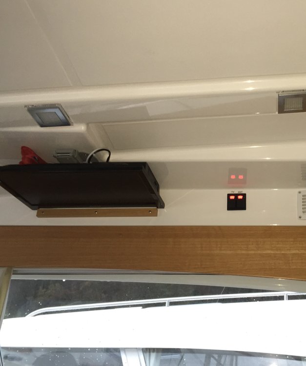

KARILLA Startet 28.September.2017 Link til dette innlegget Startet 28.September.2017 (redigert) Som tittelen sier så syntes jeg det ville flott om dere delte de smarteste løsningene i din båt. Det være seg alt fra oppheng av gummibåt til dusjløsninger og annet. Selvlaget eller som en del av båtmodellens utrustning eller konstruksjon. Selv syntes jeg opphenget av TV med listen i bakgrunnen er en av de orginale og smarte løsninger fra NB. Redigert 28.September.2017 av HAIK (see edit history) Sitér dette innlegget Jeg er litt rar.Men det gjør ingenting.Fordi jeg er lykkelig! Link to post

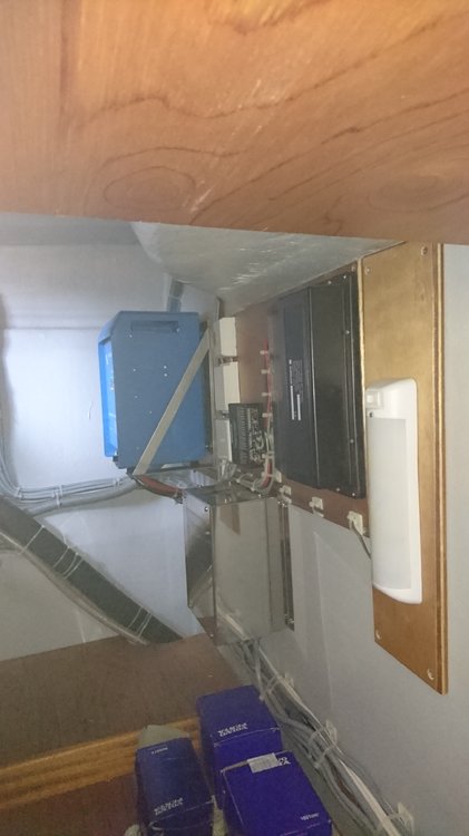

Jakob T Svart 29.September.2017 Link til dette innlegget Svart 29.September.2017 Greit med litt lys inne i benken Sitér dette innlegget Link to post
KARILLA Svart 3.Oktober.2017 Emnestarter Link til dette innlegget Svart 3.Oktober.2017 List i bakkant av Tv opphenget slik at det henger er i ro og mye skrangling uteblir. Sitér dette innlegget Jeg er litt rar.Men det gjør ingenting.Fordi jeg er lykkelig! Link to post

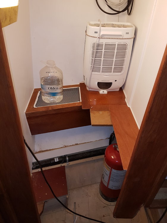

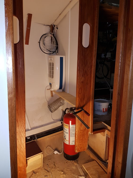

Hulda Svart 4.Oktober.2017 Link til dette innlegget Svart 4.Oktober.2017 Slik som hos NilsPils så er Hulda proppet med smarte og fremfor alt intelligente løsninger. Bare å lese tråden. Men den siste, grensesprengende som muligens kan være av interesse for flere som bruker båten året rundt og i dårlig vær er denne: Tørkerommet: Over brannslukkeren kommer 90 millimeter dia slange fra Eber D4. Her er det nesten ferdig. Olden står for å holde det rustfrie nettet på plass inntil Biltema Superbond har bondet.Hjørner avrundes. Den brune veggen under Olden har ikke noe bunn. Derved umulig å tette igjen. Våte sokker og sko oppå risten, tørre på null komma nix. Avfukteren fast montert i samme rommet, utmerket når vi er på landstrøm, eller hurtigtørking på aggregat. Funker helt brilliant. En 3/4 måne rundt bunnen av brannslukkeren gjør at denne ikke starter sitt eget, rullende liv. I kassen nederst til venstre lever Arimar svinger (ekkolodd). Biltema 'superled' sørger for flomlys inne i rommet. Fullt av knagger (Biltema rustfrie) til å henge vått tøy og utstyr. Sitér dette innlegget Link to post

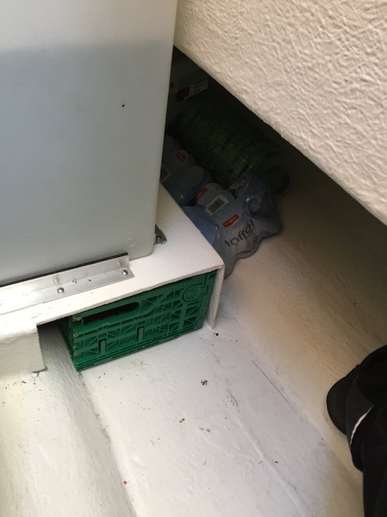

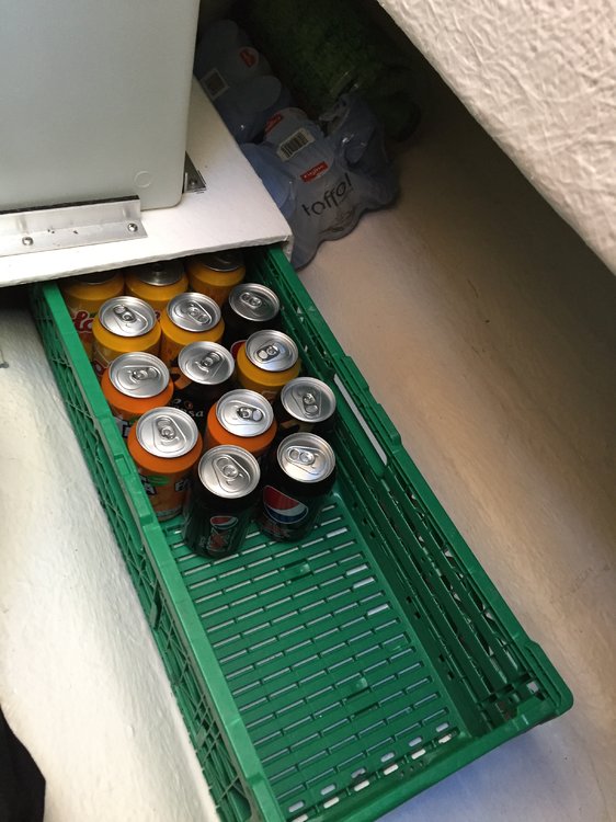

KARILLA Svart 9.Oktober.2017 Emnestarter Link til dette innlegget Svart 9.Oktober.2017 Skuff i kjølen til oppbevaring av drikke eller annet. Holder drikken kald det meste av året? Sitér dette innlegget Jeg er litt rar.Men det gjør ingenting.Fordi jeg er lykkelig! Link to post

Hulda Svart 17.Mars.2018 Link til dette innlegget Svart 17.Mars.2018 Nei, det er klart. Ville ikke funka uten Olden. Sitér dette innlegget Link to post

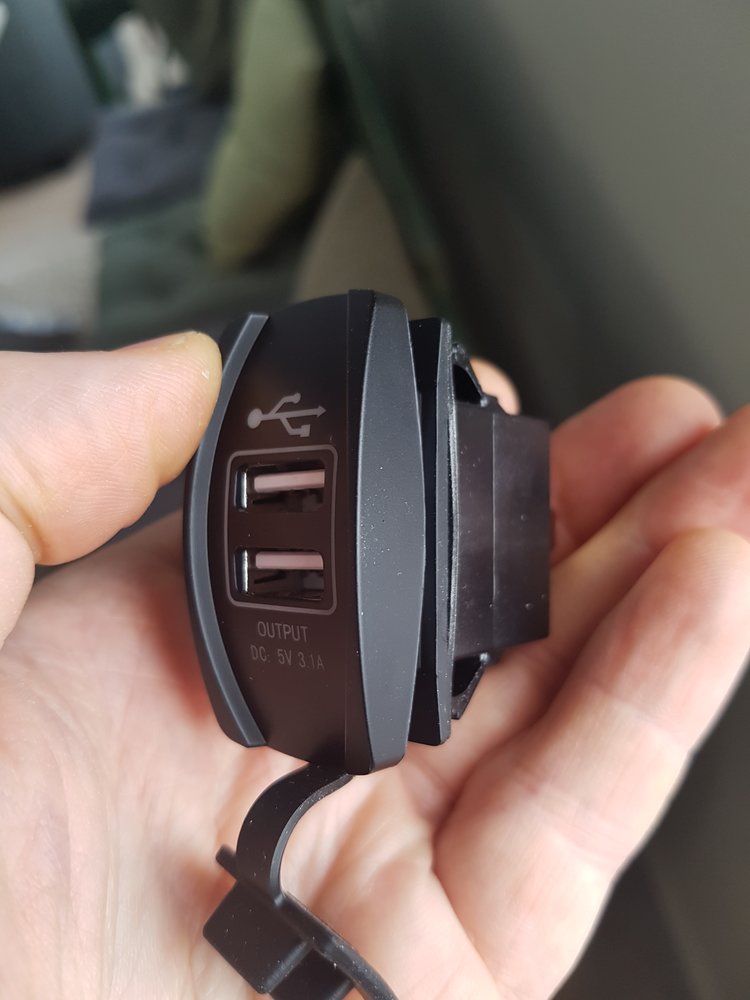

Auar Svart 18.Mars.2018 Link til dette innlegget Svart 18.Mars.2018 Usb lader for montering på ledig plass i bryterpanelet. 2 stk bestilt fra banggood.com til den nette sum av kr 45,- pr stk. Så slipper jeg å "krangle" med mannskapet om 12v uttaket, og blir kvitt litt av ladespagettien ombord. Sitér dette innlegget Link to post
