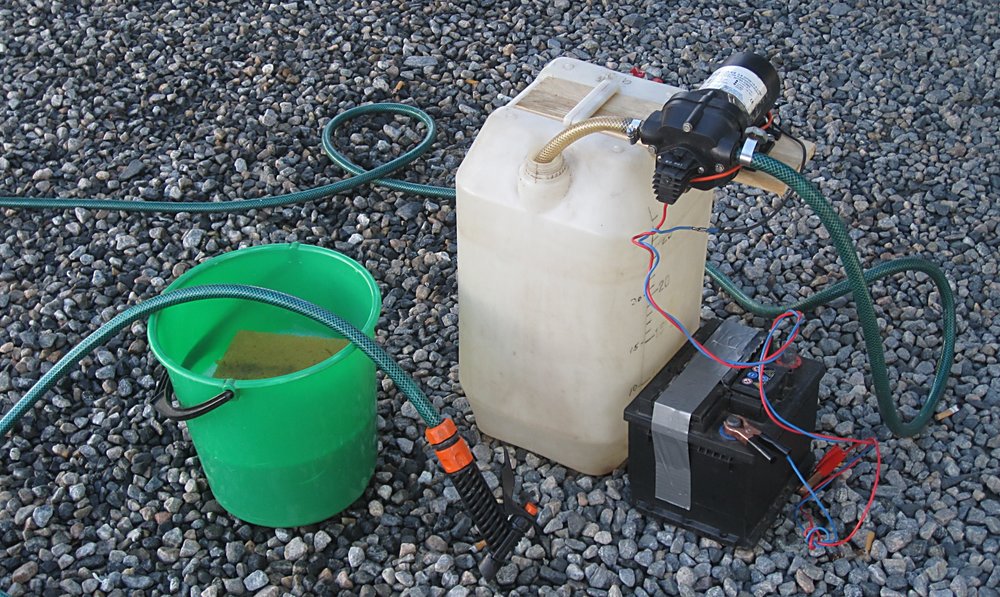

5nacks Svart 18.Mars.2018 Link til dette innlegget Svart 18.Mars.2018 15 hours ago, Lars H. said: Jeg er alltid tidlig ute med vårpus og utsetting. Men nesten alltid er det før vannet er satt på i havnen. Jeg tar derfor med meg et par tre 25 liters dunker med godt temperert vann hjemmefra, og med en 12V spylepumpe og et batteri, er det bare å finne frem bøtte og svamp med godt lunkent såpevann og vaske i vei. Så er det bare å spyle i veg med eget vann. Liker konseptet ditt! Er også like ivrig med vårpussen. Jeg tok en litt annen patent i fjor. Fylte opp en vannsekk på 100 liter som jeg hadde i bagasjerommet i bilen. Fra vannsekken gikk det slange til høytrykkspyleren som sto på bakken. Høydeforskjellen ble da stor nok til å skape nok vanntrykk til høytrykkspyleren. Strøm er det hele året i havna. Må tro nabobåtene ble misunnelige (delte med meg da selvfølgelig) :D Mange som lurte på hvor alt vannet kom fra Sitér dette innlegget Link to post
Lars H. Svart 18.Mars.2018 Link til dette innlegget Svart 18.Mars.2018 (redigert) Jeg forsøkte meg også med høytrykksspyler (har også tilgang til 230V). Men spyleren viste seg å ikke være selvsugende. Jeg flyttet derfor en vannkanne opp på dekk av båten, men det ble ikke nok trykk. Det bare sildret ut av spyleren. Pumpen på bildet er så vidt jeg husker en Jabsco Par Max 4 som jeg tidligere hadde koblet til sjøvann for spyling av dekk etter møkkete hundelabber. Redigert 18.Mars.2018 av Lars H. (see edit history) Sitér dette innlegget Lars H. Helgesen, "Kapteinen" på Trudelutt (Saga27) med hjemmehavn i Son, Oslofjorden Nettsteder jeg drifter: trudelutt.com oljepionerene.no Skipshunden vår Som Paschuan i Soten sa på 1920-tallet: Ja, inte är jag mätt, men törstig är jag. Link to post
5nacks Svart 18.Mars.2018 Link til dette innlegget Svart 18.Mars.2018 3 hours ago, Lars H. said: Jeg forsøkte meg også med høytrykksspyler (har også tilgang til 230V). Men spyleren viste seg å ikke være selvsugende. Jeg flyttet derfor en vannkanne opp på dekk av båten, men det ble ikke nok trykk. Det bare sildret ut av spyleren. Pumpen på bildet er så vidt jeg husker en Jabsco Par Max 4 som jeg tidligere hadde koblet til sjøvann for spyling av dekk etter møkkete hundelabber. Selvsugende er nok nøkkelen ja :) Sitér dette innlegget Link to post
Lars H. Svart 18.Mars.2018 Link til dette innlegget Svart 18.Mars.2018 Vel, Kärcher spyleren skulle være selvsugende, men var det ikke i praktisk bruk. Og nei, jeg orker ikke å ta det opp med leverandøren. Sitér dette innlegget Lars H. Helgesen, "Kapteinen" på Trudelutt (Saga27) med hjemmehavn i Son, Oslofjorden Nettsteder jeg drifter: trudelutt.com oljepionerene.no Skipshunden vår Som Paschuan i Soten sa på 1920-tallet: Ja, inte är jag mätt, men törstig är jag. Link to post

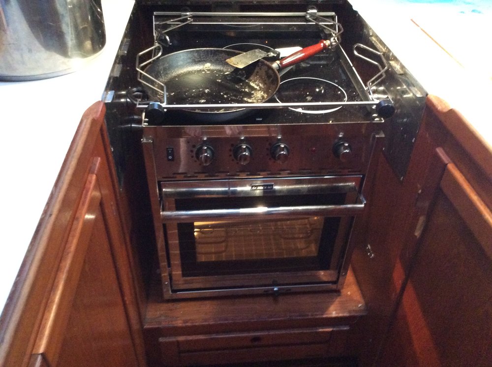

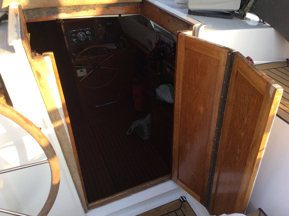

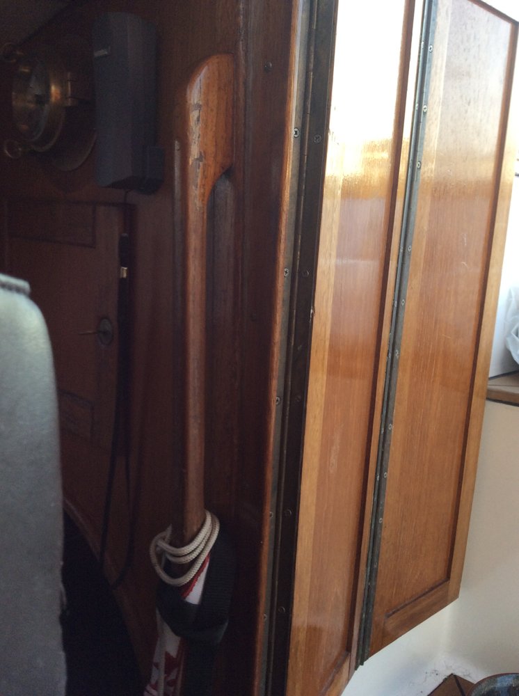

BØstrøm Svart 10.Juni.2018 Link til dette innlegget Svart 10.Juni.2018 Mitt bidrag. 2 stk kjøleskuffer har erstattet kjøleskap under salongbordet.Slipper å få tømt skapet ut over dørken for endte gang under seiling, og den dype kjølebrønnen i byssa blir ikke brukt lenger. Må jo ha gardintrapp, og dykkeutstyr for å komme til bunns i den. Har erstattet de to platene som skyves ned i spor over hverandre, med dør hengslet med pianohengsel. Veldig mye mer praktisk. Har montert den på innsien av originalløsningen, slik at det er mulig å finne frem platene, og skyve dem i. Dette gjorde je* på forrige båten også. Hater disse platene, som skal skrittes over, eller slenge rundt under seilas. Med 13,5 Kw Lifepo4 i kjelleren, i tillegg til 500AH 12v blybatterier til forbruk, samt ny Victron lader/inverter på 12/120/3000; røyk propanovnen i byssa ut, til fordel for denne Force elektriske komfyren. Nå kan jeg bake brød, uten å brenne det i bunnen, og langsteke hva det skal være. Passet rett inn på balanseopphenget fra propanovnen, som også var Force, men må bygge om litt, da den er høyere. Tenker å få sveiset en kasse i syrefast, som gjør det lett å holde rent. Så slipper jeg eksplosjonsfaren ved gass, og jevnelig bytte av gassbeholder, til 200;- pr gang. Eneste ulempen er at den kostet en liten formue(17 000;-) Sitér dette innlegget Link to post
janet Svart 10.Juni.2018 Link til dette innlegget Svart 10.Juni.2018 hva koster det i Ah å bake et par brød? Sitér dette innlegget V8 rules. Link to post
Maika Svart 10.Juni.2018 Link til dette innlegget Svart 10.Juni.2018 Fy! Regner man på hva båten koster i innkjøp, deler, service, egenbrukt tid osv. i forhold til hvor mye de fleste bruker den, blir sjeldent regnestykke pent uansett:) Sitér dette innlegget Link to post
BØstrøm Svart 10.Juni.2018 Link til dette innlegget Svart 10.Juni.2018 1kw kanskje. og det lader man opp mens man legger til. stor dynamo, 210A lader opp dette på 20 minutter(mens man legger til) Sitér dette innlegget Link to post
Maika Svart 10.Juni.2018 Link til dette innlegget Svart 10.Juni.2018 Haha, sorry Janet, misforstod totalt, trodde du egentlig ba han regne på hva hvert brød ca kom til å koste i kroner:) Sitér dette innlegget Link to post

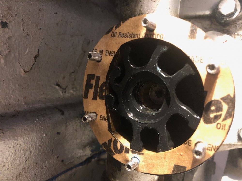

Kjettingkasse Svart 23.Desember.2020 Link til dette innlegget Svart 23.Desember.2020 Disse synes jeg har mange fine løsninger: Av smarte ting i egen båt jeg er fornøyd med så har jeg blant annet satt inn pinneskruer i sjøvannspumpa for å nevne en detalj. Kombindert med vingemuttere gjør det impellerskift mye enklere? Sitér dette innlegget Link to post

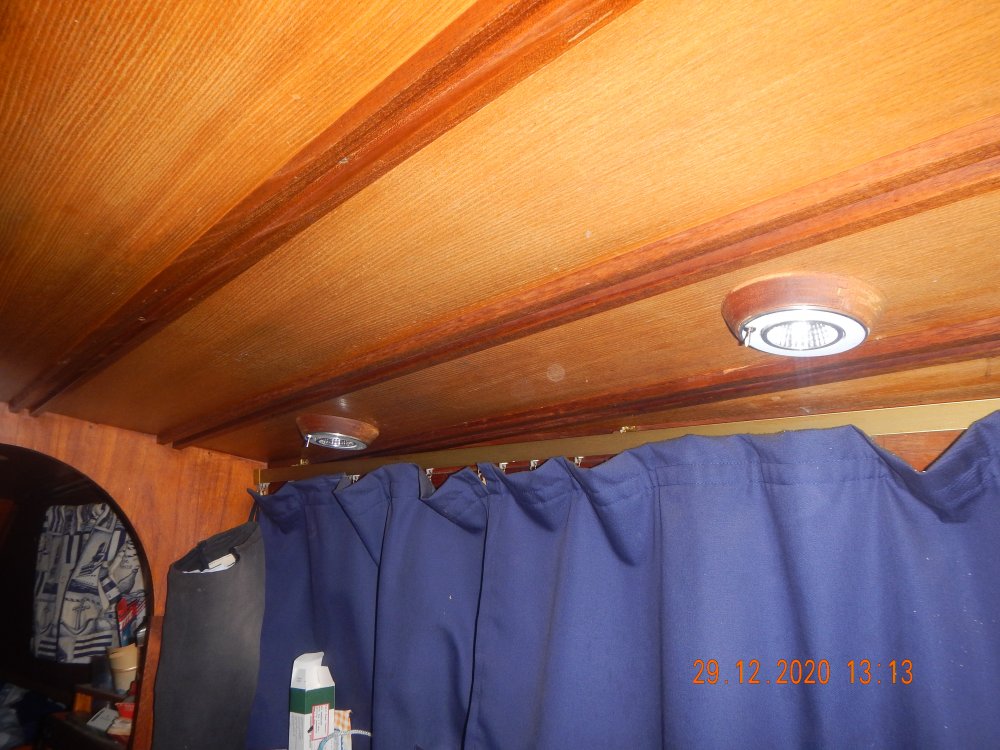

Roger jo Svart 30.Desember.2020 Link til dette innlegget Svart 30.Desember.2020 Har hatt dårlig lys med 3W ledd lamper i taket, de nye 5W bygger mer, da ble en foring løsningen (15 stk).. Sitér dette innlegget Kokekyndig maskinist kjent på kysten. Link to post
