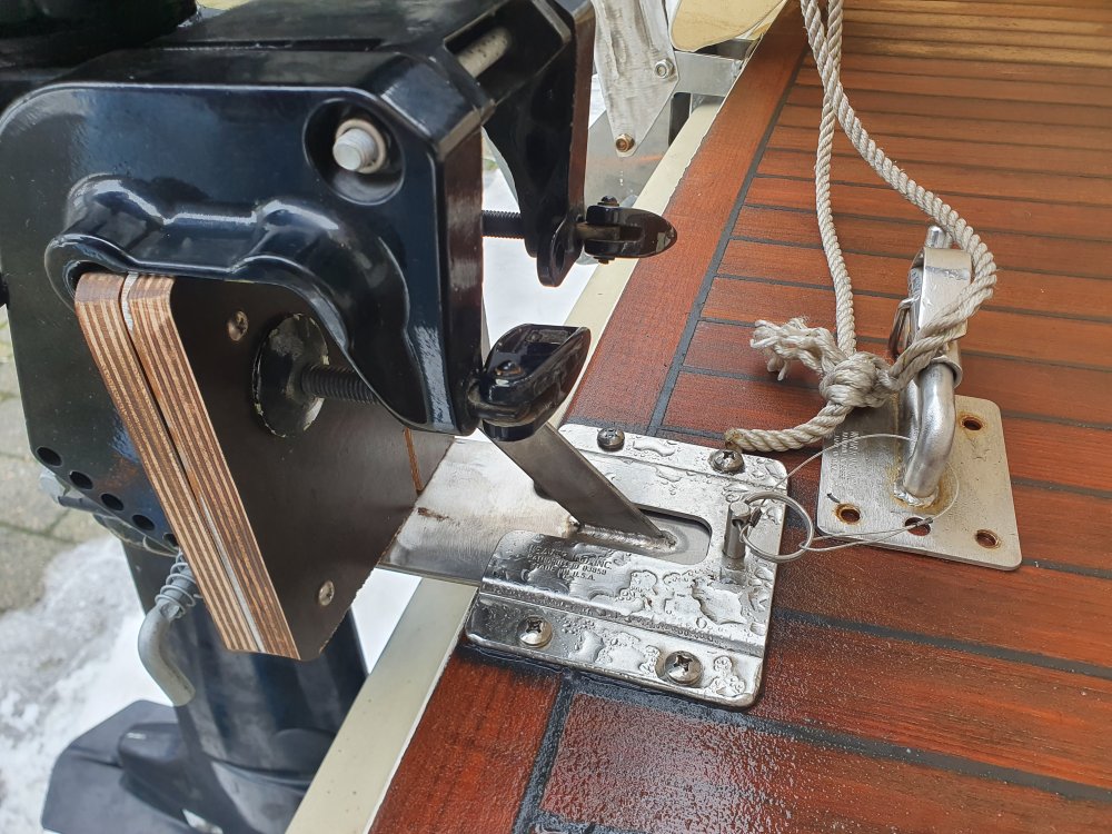

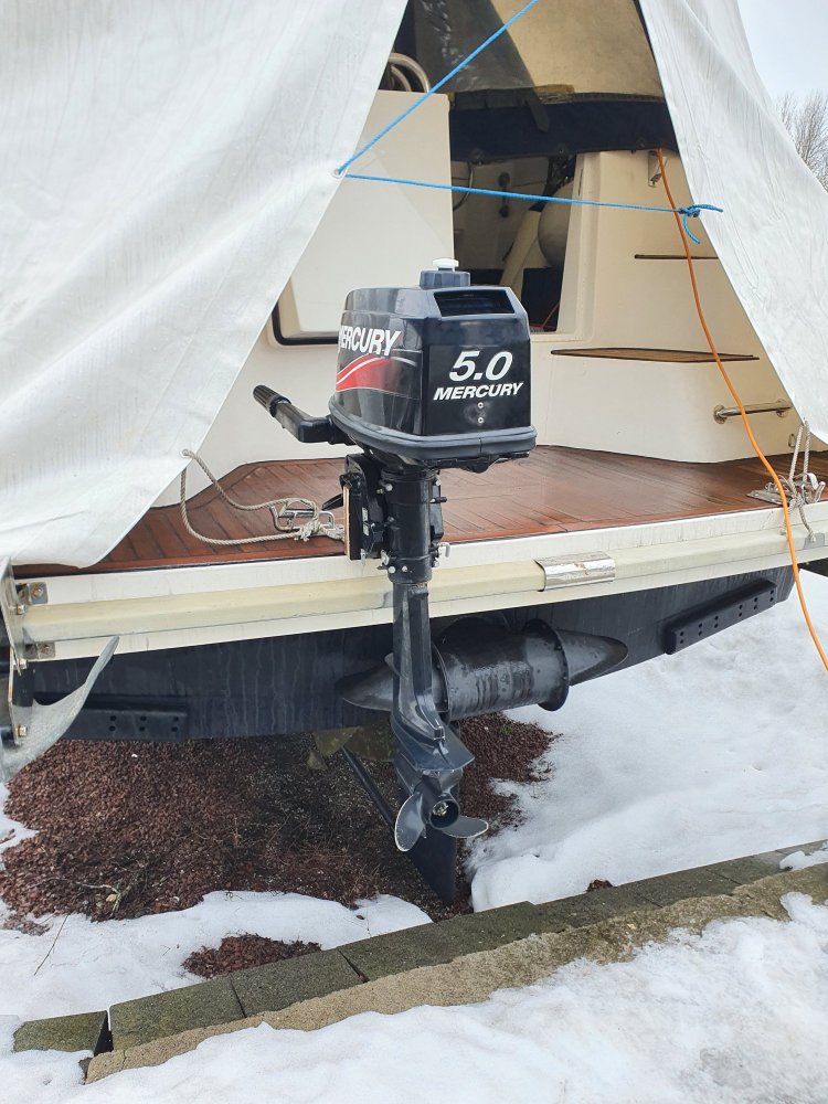

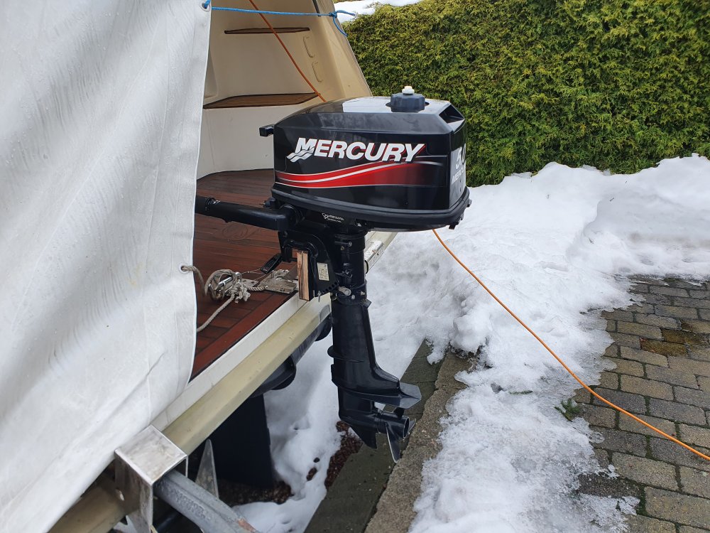

GSEuser Svart 24.Februar.2021 Link til dette innlegget Svart 24.Februar.2021 Vi har Weaver hurtigfester til snapdaviter. Jeg laget en brakett for å kunne bruke jollemotoren som nødmotor, festes enkelt i hurtigfestene. Spent på hvor mye fart vi får med denne. Sitér dette innlegget Link to post
arnearmoa Svart 24.Februar.2021 Link til dette innlegget Svart 24.Februar.2021 Nei så lurt. Sånn må jeg også ha. Kan bli særdeles nyttig i tilfelle motorstopp. Skal nok slite med å komme i plan, tenker jeg Men veldig greit å ha en løsning klar. Har Mercury Viking, som bytter til revers når gassen vris andre veien. Får skaffe en rorkult-forlenger og feste f.eks. en stump gummislange på enden. Da kan jeg smekke motor på på plass og låse friksjon på svingen, sette på forlengeren og stappe f.eks. en teleskop båtshake i slangeenden og stramme med noe. Så kan jeg kjøre fra førerplass. Kult ? Sitér dette innlegget Link to post
Gullfisk Svart 24.Februar.2021 Link til dette innlegget Svart 24.Februar.2021 Smart løsning. Jobber med litt tankevirksomhet rundt det samme, men tror ikke jeg kommer lavt nok med motordeksel over plattform, har ca 38 cm fra plattform til vannspeil, kort stamme. Hvor høyt over er din? @GSEuser Sitér dette innlegget Link to post
arnearmoa Svart 24.Februar.2021 Link til dette innlegget Svart 24.Februar.2021 Forsåvidt blir jeg litt usikker på om 35 kg påhenger blir litt mye der... Sitér dette innlegget Link to post
GSEuser Svart 24.Februar.2021 Link til dette innlegget Svart 24.Februar.2021 Gullfisk skrev for 3 timer siden: Smart løsning. Jobber med litt tankevirksomhet rundt det samme, men tror ikke jeg kommer lavt nok med motordeksel over plattform, har ca 38 cm fra plattform til vannspeil, kort stamme. Hvor høyt over er din? @GSEuser Sagaen har ca 25cm fra vannlinjen til toppen av plattform, tror ikke man skal ha noe mer med kort stamme. Sitér dette innlegget Link to post
GSEuser Svart 24.Februar.2021 Link til dette innlegget Svart 24.Februar.2021 arnearmoa skrev 42 minutter siden: Forsåvidt blir jeg litt usikker på om 35 kg påhenger blir litt mye der... Hurtigfestene våre er festet med 4 gjennomgående bolter, tror ikke 35kg skal være noe problem.... Sitér dette innlegget Link to post

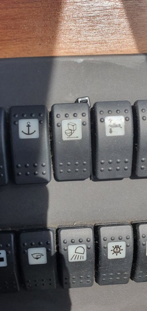

GSEuser Svart 28.April.2023 Link til dette innlegget Svart 28.April.2023 Ikke noe revolusjonerende, men en bit av en strips for å blokkere knappen til septiktømming. Holder stripsbiten i hånda mens jeg tømmer, unngår derved å glemme pumpen. Sitér dette innlegget Link to post

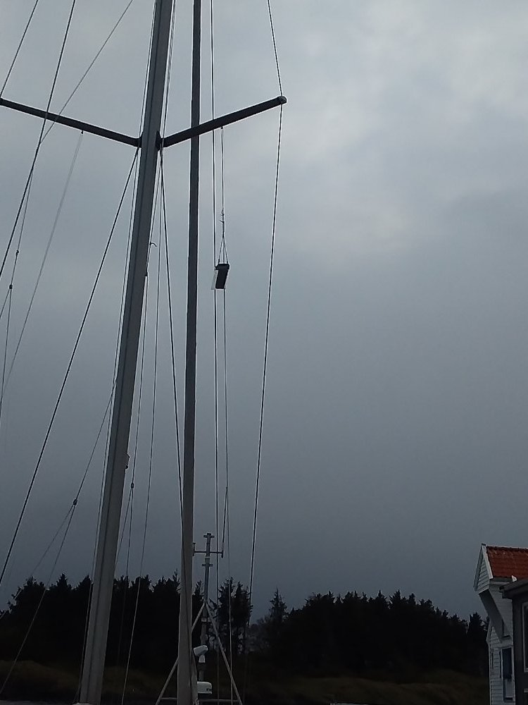

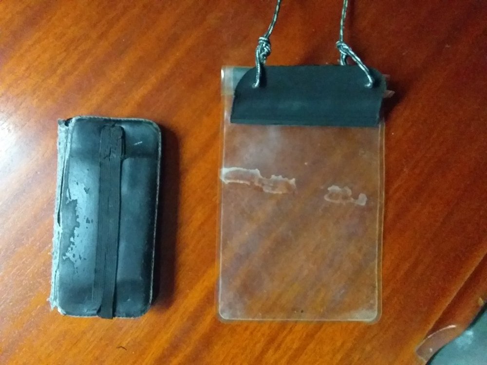

Steihy Svart 28.April.2023 Link til dette innlegget Svart 28.April.2023 (redigert) Var veldig fornøyd med uthavna jeg fant, og gledet meg sinnsykt til champions league og et par kalde supportereffekter. Ble veldig skuffet da jeg ikke hadde internettdekning. Var nær land, og skjønte det var holmen som skygget. Telefonen som ruter, blåtann, vanntett pose, heist opp i masta. God kamp. Redigert 28.April.2023 av Steihy (see edit history) Sitér dette innlegget Jeg vil bo i sjøbod og gå i gubbdagis. Link to post
