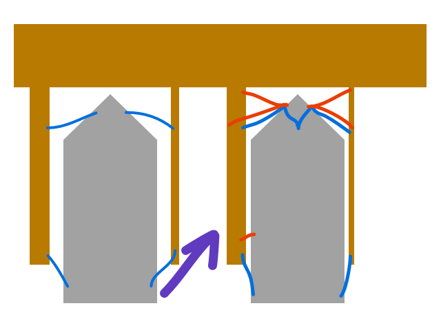

Grand Banks jr Svart 30.September.2017 Emnestarter Link til dette innlegget Svart 30.September.2017 (redigert) Det er samme som jeg har brukt. De har røket over. Men ikke på midten. Har ikke fått sett på detaljene ennå. Legger dere springet fra akter og bakover da, eller fra kryssholt fremme og bakover. Fra midtskips kan jeg kun strekke fremover. Utstikker er kortere enn båten. Stopper bare en liten meter bak midtre puller. Kan legge spring fra akter og frem til bryggekant. De største kreftene er når båten glir fremover mot brygga. Redigert 30.September.2017 av Grand Banks jr (see edit history) Sitér dette innlegget Fiskebåten: Shetland 498 - min 16" "speed sjark" - 60 HK Evinrude VRO (deaktivert VRO) Turbåten: Neptim 8000, VP TMD40A TAMD41B Link to post

Gullfisk Svart 30.September.2017 Link til dette innlegget Svart 30.September.2017 Jeg ville lagt spring begge veier. Altså fra foran på båt, til bak på brygge, og bak på båt, til foran på brygge. Spring fra midt på båt synes jeg ikke roer så mye, da det ofte blir et svingpunkt. Må godt foran eller aktenfor midtskips. Sitér dette innlegget Link to post

Roger jo Svart 30.September.2017 Link til dette innlegget Svart 30.September.2017 (redigert) Slik fortøyer du til bommer på flytebrygger. Forshead nr.3 eller 4 er bra dempere. https://www.marineshop.no/fortøyning/fortøyningsfjær/forsheda-no-2-109515-p0000104497 Fortøy båten slik at den med " stramme foreøyninger "(strekkavlastere ikke belastet) ligger ca 40cm fra bryggen og 15-20cm mellom bommene og båten på begge sider. På værutsatte steder skal det være min. 25cm. Mellom bommen og båten på begge sider. Bruk altid spring og strekkavlastere for å oppnå en fleksibel fortøyning. Valgfritt spring i fra ytterenden på bommen til fortøyningsfeste midt på båten, eller fra baugen på båten og til fortøyningsfeste midt på bommen, eller en kombinasjon av begge varianter. FORTØY FOR STORM… for den kommer. SJEKK ALTID BÅTENS FORTØYNINGER FØR VARSLET UVÆR, UNDER UVÆRET OG ETTER AT UVÆRET ER OVER. BRUK ALLTID GUMMI STREKKAVLASTERE PÅ ALLE TAU! IKKE STÅLFJÆRER.. Forshead nr.3 eller 4 er bra dempere. Bruk tilstrekklig antall fendere på hver side av båten. Enten løse fendere hengende i fra båten eller faste fendere montert på utliggerene. Luftventilen skal være vendt nedover. Den kan “skytes” løs når fenderen presses mellom båt og utligger, eller når den er mellom to båter. Det anbefales ikke å benytte sjakler i enden av fortøyningstauet for innfestingen i utliggerene. Sjaklene skader overflatebehandlongen på stålet og fører til rustdannelser over tid. Bruk tauverk som samsvarer med båtens vekt . Tauverk i Polyestersilke. sakset herfra. http://www.atlantica.se/sakerhet-stoldskydd/sakerhetsguiden/ Båtvekt 0,5 tonn 10 mm.. 1,0 tonn 12mm.. 2,0 tonn 14 mm 3,0 tonn 16 mm.. 4,0 tonn 18 mm.. 6,0 tonn 20 mm.. 8,0 tonn 22 mm Båtlengde Max 20% på utsiden av utstikkerens lengde. Har studert planen til Norske Bryggeprodusenters Forening og sakset mye derfra. og slik Redigert 30.September.2017 av Roger jo (see edit history) Sitér dette innlegget Kokekyndig maskinist kjent på kysten. Link to post
-morten- Svart 30.September.2017 Link til dette innlegget Svart 30.September.2017 Du mangler det viktigste for å ta rykk og uønsket bevegelse!! Spring! Man må ikke ha for stramme tau. Rykkdempere av sikkelig kvalitet om du har en tung båt og utsatt havn! Følg tegningen til Roger jo! selv om deplasementsbåter "synes" å ligge mer i ro, så er det større belastning når det først er bevegelser, og bevegelsene er lengre og tregere, enn hos planende båter som flyter lettere i vannet. men lengre vektarm og større kraft Sitér dette innlegget Båtgal og Hondafan: Askeladden,Honda Civic Sport, Honda TRX400,Honda CBR 600RR, Honda Kantklipper, Subaru xv Link to post
Grand Banks jr Svart 30.September.2017 Emnestarter Link til dette innlegget Svart 30.September.2017 Takker I mitt tilfelle kan jeg ikke følge tegningen. Det er ikke lang nok utstikker til at jeg kan legge aktergående spring fra puller i midten (som er plassert lenger bak på min båt). Men jeg skal montere opp fremovergående spring i alle fall. Får lage ny illustrasjon når jeg er foran dataen igjen. Sitér dette innlegget Fiskebåten: Shetland 498 - min 16" "speed sjark" - 60 HK Evinrude VRO (deaktivert VRO) Turbåten: Neptim 8000, VP TMD40A TAMD41B Link to post

Grand Banks jr Svart 30.September.2017 Emnestarter Link til dette innlegget Svart 30.September.2017 Fikk lagt opp to spring nå, med gode rykkdempere av gummi. Festet de langt akter, men det er der pullerne er. La tauet rundt 3 ganger så de har litt lengde å gå på. Byttet også rykkdemperne foran. Strammet opp så tauene var stort sett stramme (men ikke gummien dratt). Resultatet var at båten roet seg vesentlig i båsen. Det var mindre bevegelse i vannet enn på videoen, men før og etter spring og nye rykkdempere er stoooor. Takk :-) Sitér dette innlegget Fiskebåten: Shetland 498 - min 16" "speed sjark" - 60 HK Evinrude VRO (deaktivert VRO) Turbåten: Neptim 8000, VP TMD40A TAMD41B Link to post
