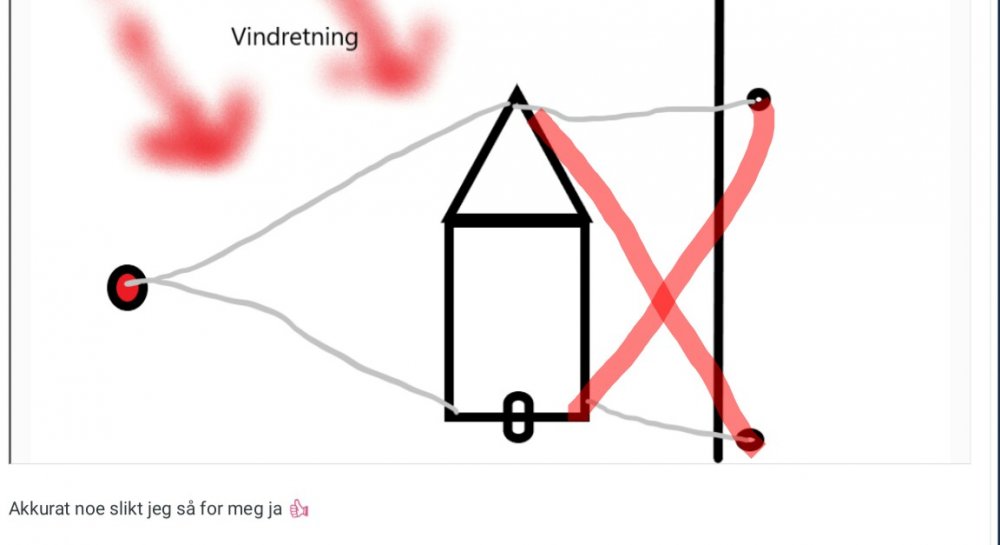

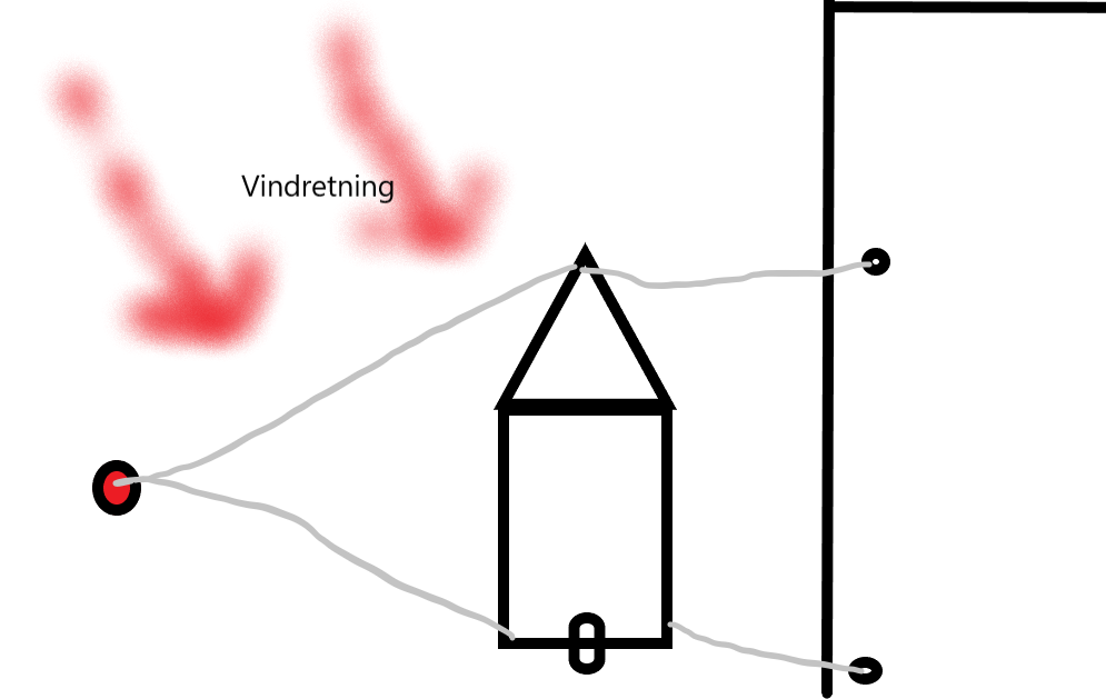

Marius Engel Svart 2.Oktober.2019 Link til dette innlegget Svart 2.Oktober.2019 Solseng skrev 24 minutter siden: Jeg bruker forsåvidt en lignende løsning da båten ligger longside kai og er litt utsatt for vind/bølger. I tillegg til at man kan benytte daumann på tau mellom blåse og båt, så vil også en passe stor blåse fungere som rykkdemper med sin oppdrift. Har du plass til moring, så er det en god løsning. Akkurat noe slikt jeg så for meg ja ? Jeg hadde tenkt å feste fortøyning rett ut i ilen, men med en blåse i toppen, og daumann i mellom, vil man få mye fleksibilitet i lengden på tauene ved bevegelse. Sitér dette innlegget Link to post
Solseng Svart 2.Oktober.2019 Link til dette innlegget Svart 2.Oktober.2019 (redigert) Jeg glemte å nevne det, men hos meg vil denne måten å fortøye på bidra til at båten dras lenger ut fra kai når det blåser rett på (gitt at det er litt slakk på fortøyingen mot brygge og litt plass bak båten). Ved å leke litt med vinkler og avstand får man en god fortøying som både fjærer/rykkdempes av blåse samt holder båten godt klar av kai/brygge. Legger man i tillegg ut et spring med rykkdemping fremover når det blåser, får man god fordeling av kreftene som er i sving. Redigert 2.Oktober.2019 av Solseng (see edit history) Sitér dette innlegget Link to post

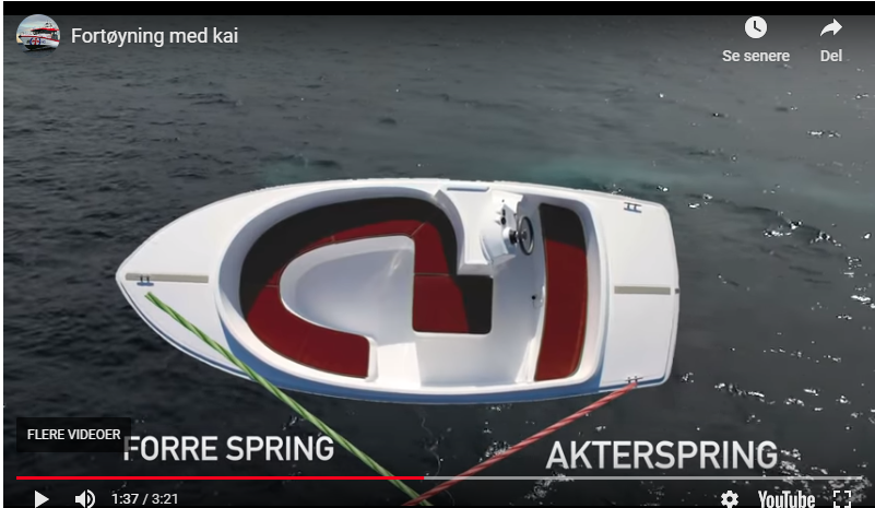

Marius Engel Svart 3.Oktober.2019 Link til dette innlegget Svart 3.Oktober.2019 Ser noen nevner spring, som at dette er utelukkende positivt. Hvis man ligger langs ved brygge (uten ekstra bøye som det snakkes om her), så anbefaler redningsselskapet å kutte ut spring hvis det er mye sjø ved brygga. Det er for å la båten bevege seg bedre uten å rykke så mye i springene: Sitér dette innlegget Link to post
index Svart 3.Oktober.2019 Link til dette innlegget Svart 3.Oktober.2019 Kommer vel litt an på båten. Min er så rund at den ligger dårlig uten spring. Om du skal til med ile ville jeg ha sløyfet blåsa og heller hatt daumann og latt tauet gå inn til brygga. Da kan du feste iletauet til båten ved behov, og det ligger ikke I veien for deg eller andre ellers. Sitér dette innlegget "First they ignore you, then they ridicule you, then they fight you, then you win." - Mahatma Gandhi Link to post

ivar Svart 7.November.2019 Link til dette innlegget Svart 7.November.2019 Marius Engel skrev On 3.10.2019 at 10.48: Ser noen nevner spring, som at dette er utelukkende positivt. Hvis man ligger langs ved brygge (uten ekstra bøye som det snakkes om her), så anbefaler redningsselskapet å kutte ut spring hvis det er mye sjø ved brygga. Det er for å la båten bevege seg bedre uten å rykke så mye i springene: Min erfaring er at båten ligger absolutt penest i sjøgang om det er springene som tar mest belastning. Men da må de være lengre enn det som ble vist i videoen - helst en hel båtlengde Sitér dette innlegget Lurøy / Svalbard. Båter: Gromling 15/60 Yamaha / Wesling 490 m/80 Yamaha / Yamarin 5940 m/ F115 Yamaha / Achilles LS4 (RIP) Aquaquick MS265 West Commando 270 m/ 4hk Yamaha Link to post
