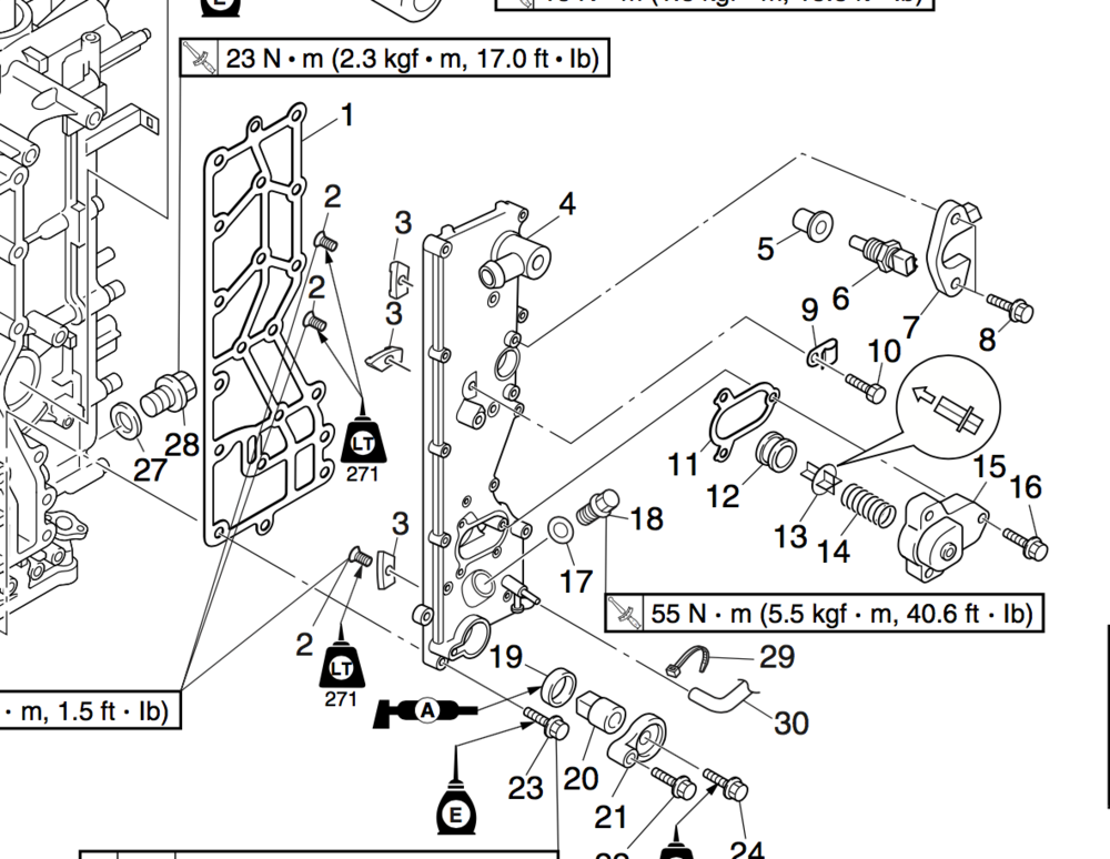

Har en 2006 modell Yamaha F100 hvor det i tillegg til anoder i kjølevannsystemet sitter tre anoder under eksosdekselet. Er det nødvendig å inspisere/bytte disse, eller er det så minimalt med tæring på disse at det fort kan gjøre mer skade enn nytte å demontere dekselet her (med tanke på bolter som kan knekke etc)?
Noen med erfaring rundt dette? Motor har gått 330 timer.
