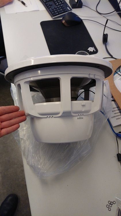

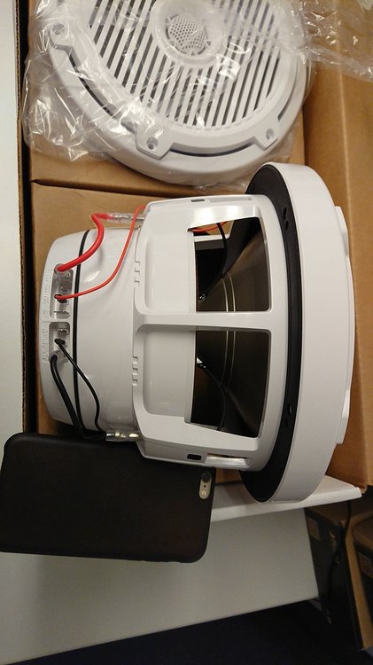

andersb Startet 3.Oktober.2017 Link til dette innlegget Startet 3.Oktober.2017 Litt lei papplyden i båten, som i tilegg forsvinner om det blåser litt eller man kjører over 10 knop, fant jeg ut det var på tide å se etter noe nytt, prøvde få tak i ting her i landet i sommer, men utvalget av ting på lager var ikke som jeg håpet, så da ble det en usa bestilling, og ting har endelig ankommet. Jeg ville ha bra lyd, ikke mye lyd, så gikk heller på dyrere komponenter, enn å bare kaste på masse. Båten er jo hurtiggående så ville begrense antalletnye hull til minimum. 4stk jl m880 i hvitt med classic grill 1stk jl m12 IB sub med classic grill 1stk wet sounds sd6 kanals forsterker, 4 på m880 og 2stk brokoblet til 1 på sub, ved å gå på denne modellen forsterker kunne jeg drive alt og unngikk da 2 separate forsterekere, med da medhørende enda fler kabler. UD650 hovedenhet, denne har 3 linjeutganger og jeg kan dele opp sone1 (forran) sone 2 (midt på) og sone3 (sub) etter ønske Kommer til å koble en chromecast audio på linje inn også for å se om jeg hører forskjell på bluetooth vs CA. Noen andre som har prøvd ut 880 og 12" serien? har vært i venner sine båter med m770 og 10" subber og det var imponerende fin/klar lyd. Inspiserte sub i stad, kan vel konkludere med at den "så mindre ut på internett" Denne havner i senterkonsoll, det er ca 2,5-3cm godstykkelse der den monteres, men stiver uansett av monteringsflensen med marine kryssfiner, den er "noen kilo". Medfølger syrefast treskruer, men da jeg har anledning til det siden jeg har adgang på baksiden blir det syrefaste maskinskruer og loctite/låsering. Sitér dette innlegget Link to post

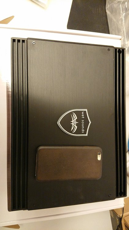

andersb Svart 19.Oktober.2017 Emnestarter Link til dette innlegget Svart 19.Oktober.2017 med wetsounds slipper jeg unna med 1 forsterker, med JL måtte jeg ha 2, prismessig veldig likt, men jeg får da mindre utstyr i båten sub'en får 585W rms i 4 ohm når jeg brokobler 2 av de 6 kanalene, siden det er fullfrekvens, og klasse D blir dette bra :) jeg hadde i utgangspunktet tenkt da en 1000/1 til sub, og M800/8v2 til M880ene, da brokoblet til 4kanaler. Jeg drev sist med bilstereo for 10 år siden, og verden har kommet videre, her er forsterkern som må sies å være veldig liten! , og m880ene (gigantiske) Sitér dette innlegget Link to post

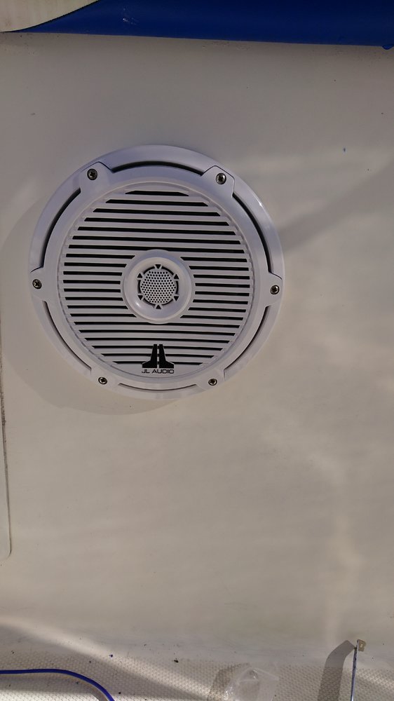

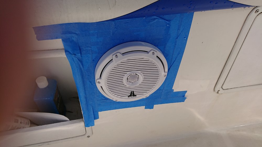

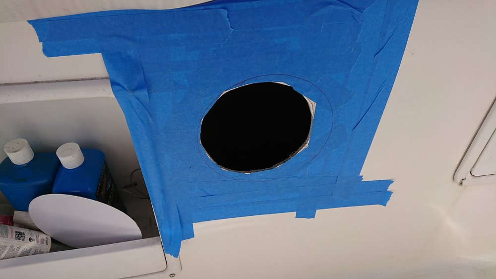

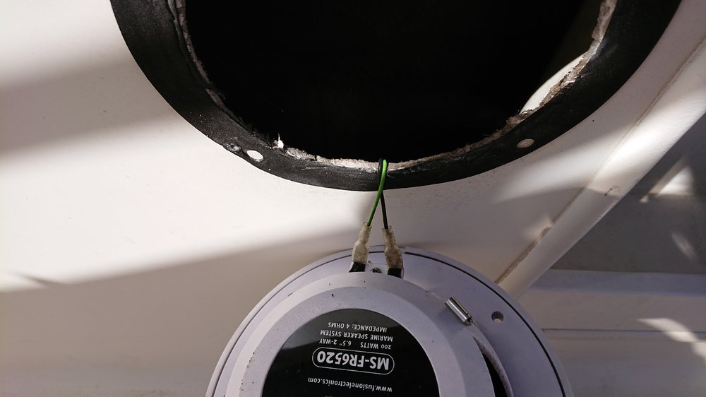

andersb Svart 2.Juli.2018 Emnestarter Link til dette innlegget Svart 2.Juli.2018 (redigert) Ting tar tid, men fikk gjort litt innimellom båtingen i helgen. Alle hull forsenket, nøyaktig riktig hullstørrelse kontra skruer, alle grader tatt osv. Var ikke heeelt slik det var gjort fra før kan du si. Første bildet viser hvor rufsete det var, M880 i sidene er inne, kun testet lydmessig mot headunit, trenger mer umph uten tvil men behagelig lyd. Redigert 2.Juli.2018 av andersb (see edit history) Sitér dette innlegget Link to post
