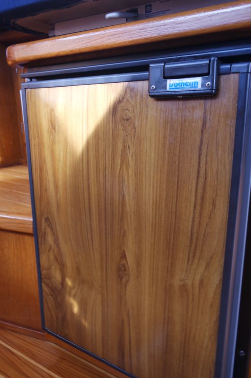

Astor Startet 5.Oktober.2017 Link til dette innlegget Startet 5.Oktober.2017 Kjøleskapet i vår Saga 29 HT skal skiftes ut med et nytt moderne fra Isoterm. Kunne gjerne tenkt meg et 65 liter i stedet for det som sitter der som er på 49 liter. Drar i båten i dag og tar ut det gamle kjøleskapet og tar mål. Jeg håper det er litt plass i bredden da høyden har litt å gå på. Har noen av dere byttet ut det orginale kjøleskapet? Målene på et 65 iter Isoterm.CR65 std 450x535x500 290 W 65 / 4 l 20 kg Sitér dette innlegget Medlem av KNBF og Totalmedlem NSSR. Husk lytteplikten K-16. Link to post

Astor Svart 5.Oktober.2017 Emnestarter Link til dette innlegget Svart 5.Oktober.2017 Tok ut kjøleskapet og målte. Dessverre ikke plass til et større. Trolig bedre plass i de nye pga mindre tykkelse i veggene og bedre isolasjon. Jeg har i tillegg en kjøleskuff ombord til drikkevarene. Sitér dette innlegget Medlem av KNBF og Totalmedlem NSSR. Husk lytteplikten K-16. Link to post
