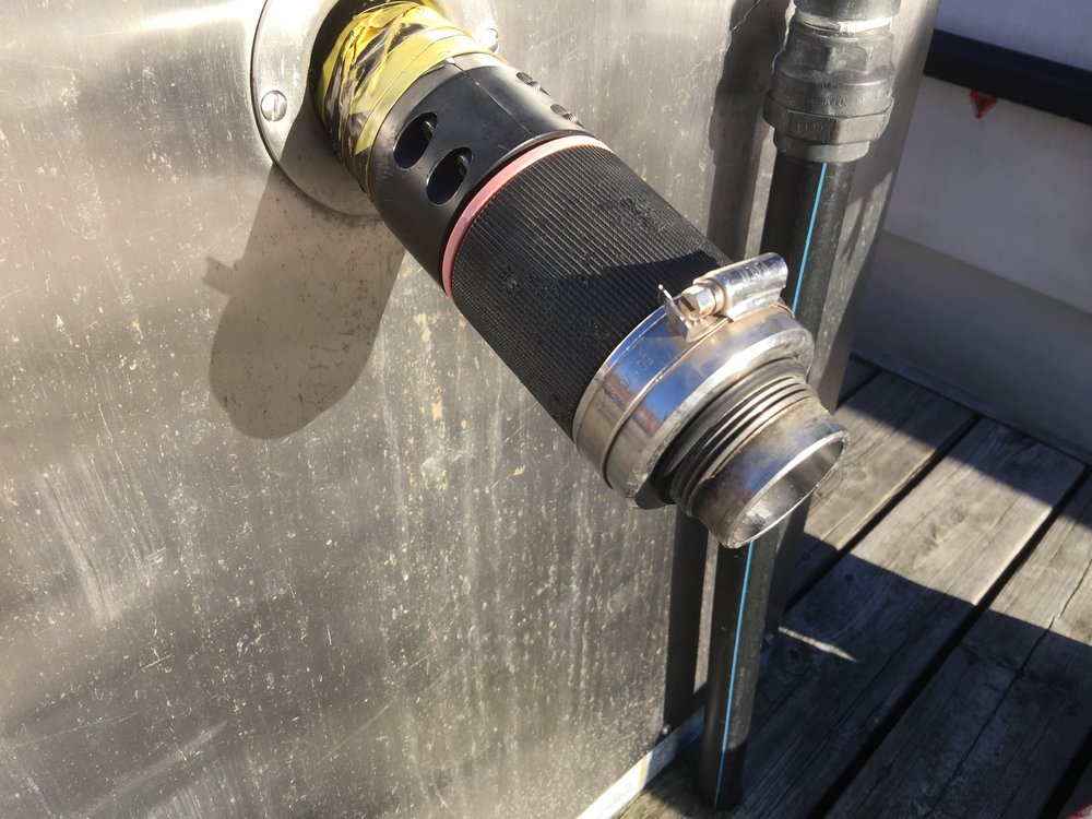

Grand Banks jr Startet 8.Oktober.2017 Link til dette innlegget Startet 8.Oktober.2017 Er en tur i Arendal for å tømme septikken med vakuumsug. I Grimstad så er det et munnstykke med gummi som stikkes ned/ mot uttaket i båten. I Arendal er det dette som møtte meg. Er det to forskjellige systemer, eller har de fjernet munnstykket for vinteren? Sitér dette innlegget Fiskebåten: Shetland 498 - min 16" "speed sjark" - 60 HK Evinrude VRO (deaktivert VRO) Turbåten: Neptim 8000, VP TMD40A TAMD41B Link to post
Popeye70 Svart 8.Oktober.2017 Link til dette innlegget Svart 8.Oktober.2017 De stedene jeg har tømt har de det gummimunnstykket. Uten dette får du det ikke tett mellom åpningen i dekk og munnstykket, og da suger du bare luft. Sitér dette innlegget SY Almara - 2005-modell Dufour 385 GL Link to post

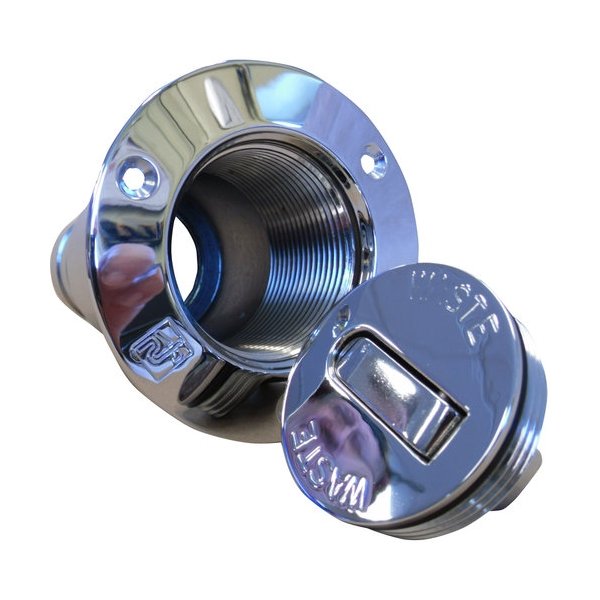

Gullfisk Svart 8.Oktober.2017 Link til dette innlegget Svart 8.Oktober.2017 Er det ikke kommet et iso nr som standard, hvor det er gjenger? Mener det var det jeg satte inn som tømmestuss i fjor. Da kan man bruke både de med gummistuss, og de med gjenger som på bildet. Har ikke testet enda med gjenger selv. Sitér dette innlegget Link to post
Hulda Svart 8.Oktober.2017 Link til dette innlegget Svart 8.Oktober.2017 Søker du her på forumet så finner du info. Tømming med gjengestuss er den siste standarden. Sitér dette innlegget Link to post

Bonus Svart 8.Oktober.2017 Link til dette innlegget Svart 8.Oktober.2017 Den gjeldende standarden for dekksavsug fra septiktank heter ISO 8099 og ser slik ut: Sitér dette innlegget Link to post
Popeye70 Svart 8.Oktober.2017 Link til dette innlegget Svart 8.Oktober.2017 Uten å ha sjekket så tipper jeg at de aller fleste slike gjennomføringer følger ISO 8099. I hvert fall de som er solgt/montert de siste 5+ årene. Sitér dette innlegget SY Almara - 2005-modell Dufour 385 GL Link to post
Grand Banks jr Svart 8.Oktober.2017 Emnestarter Link til dette innlegget Svart 8.Oktober.2017 Min er smalere. I Grimstad har de bare hatt en gummikon som stikkes ned i uttaket. Fungerte greit den. Ble derfor litt paff da jeg reiste ens ærend til Arendal for å tømme septiktanken, og det ikke passet overens. I Grimstad har de fjernet hele vakumsugeren. Og båtens manuelle pumpe fungerer ikke... Noen som vet om det selges en gummikon som kan skrues på den nye standarden? Sitér dette innlegget Fiskebåten: Shetland 498 - min 16" "speed sjark" - 60 HK Evinrude VRO (deaktivert VRO) Turbåten: Neptim 8000, VP TMD40A TAMD41B Link to post
