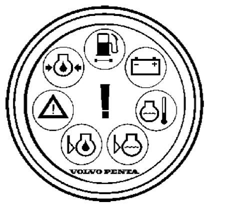

Hydrocarbon Startet 10.Oktober.2017 Link til dette innlegget Startet 10.Oktober.2017 Volvo Penta Multi alarm displayet med lamper lyser ikke opp når tenningen slås på, kan ikke huske om det noen gang har gjort det, men instruksjonsboken sier at det skal lyse opp for å slukke når motoren starter, noen her på forumet som har lignende erfaring. Kommentar fra moderator: Tittelen er redigert, var opprinnelig "Volvo Penta Instrument". Alle må vennligst lese reglene for Båtforumet før man poster. Tips: Skriv tittelen slik du ville formulert deg om du henvendte deg muntlig til en båtkyndig bekjent. Sitér dette innlegget Link to post
ne.andersson Svart 10.Oktober.2017 Link til dette innlegget Svart 10.Oktober.2017 Hvem Volvo Penta motor modell og hvem modell instrumenter? (finnes ofte flere modeller til samme motor, A og B etc.) Sitér dette innlegget Link to post
Hydrocarbon Svart 10.Oktober.2017 Emnestarter Link til dette innlegget Svart 10.Oktober.2017 Volvo Penta D6 370, 2008 Modell Sitér dette innlegget Link to post
oberst1 Svart 11.Oktober.2017 Link til dette innlegget Svart 11.Oktober.2017 Denne skal i hvert fall som du sier tenne alle lys og "gå runden" rundt før start. Selvdiagnosen det.. Hadde helt maken, fungerte alltid. Har du sjekket om det bare kan være kontaktproblemer et sted? Sitér dette innlegget Link to post
Hydrocarbon Svart 11.Oktober.2017 Emnestarter Link til dette innlegget Svart 11.Oktober.2017 Hei Oberst1 takk for innspill, Sjekket kontaktene og alt ser Ok ut, alle de andre instrumentene på "bussen" virker også helt fint, fikk tips av mossing som hadde same problem at det løste seg med en evc oppdatering, så prøver det før sjøsetting til våren, greit å se at lampene fungerer under selvdiagnosen. Sitér dette innlegget Link to post
mossing Svart 11.Oktober.2017 Link til dette innlegget Svart 11.Oktober.2017 Ragnar ringstad oppdaterte softwaren på styreenheten til instrumentene. Nå fungerer alarminstrumentet som det skal hos meg. Har D3 men systemet er vel likt. Sitér dette innlegget Link to post
JRK Svart 11.Oktober.2017 Link til dette innlegget Svart 11.Oktober.2017 Hei Har en 370 EVC-C Denne gjorde opprinnelig en rundans på alarm instrumentet, da jeg kjøpte båten. Etter noen år fikk jeg oppdatert SW for at EVC systemet skulle lese en GPS sensor. Da forsvant rundansen, men tida fra du setter på tenningen til at det er klart for å starte er den samme. Sitér dette innlegget Link to post
W35 Khamsin Svart 9.Juni.2019 Link til dette innlegget Svart 9.Juni.2019 Hydrocarbon spørsmål: Hva var problemet? jeg har det samme på begge mine motorer. Sitér dette innlegget Link to post
