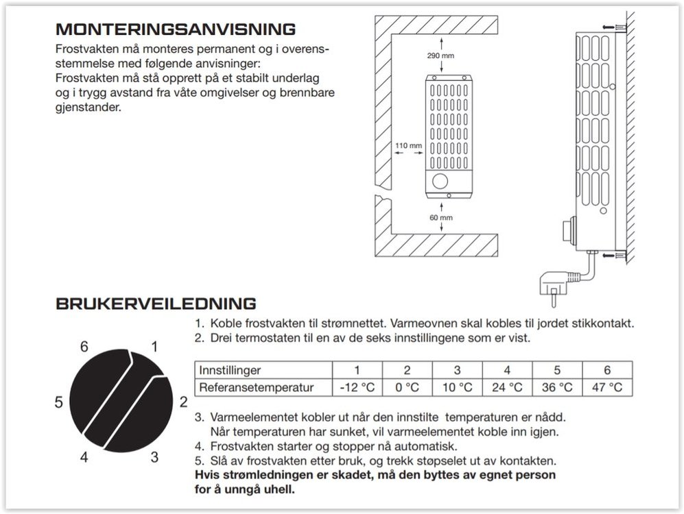

Dykker Startet 15.Oktober.2017 Link til dette innlegget Startet 15.Oktober.2017 Kan standard 200W frostvakt som kan kjøpes de fleste steder monteres horisontalt (liggende på ryggen)? I de fleste bruksanvisninger står det at de skal monteres hengende (vertikalt) pga termostaten (opphengshullene har også slik utforming). Har en annen type frostvakt ved VV bereder i lasterom, denne er laget for vertikal montering og er derfor montert liggende. Men jeg har tre slike 200W frostvakter liggende, og kunne ev tenke meg på bruke disse. Har Hylite varmerør i motrorrom. Thermal vifteovnene mine har jeg brukt noen år (i lugarer), men disse begynner å få dårlige lagre. Sitér dette innlegget Link to post

Dykker Svart 15.Oktober.2017 Emnestarter Link til dette innlegget Svart 15.Oktober.2017 Da legger jeg de horisontalt. Fant forresten denne forklaringen på tallene på termostaten på nettet. Setter jeg den på 3, så vil den vel prøve å opprettholde 10 plussgrader. Sitér dette innlegget Link to post
Fjordgubbe Svart 15.Oktober.2017 Link til dette innlegget Svart 15.Oktober.2017 Termostaten nede, ja slik var det, sjølvsagt. Må vere slik siden det er frostvakt som måler på den kalde lufta, ikkje på den varme. Må sjekke i morgon om eg har montert feil eg og. Men håpar på plussgrader ei god stund enno. Sitér dette innlegget Link to post
Dykker Svart 15.Oktober.2017 Emnestarter Link til dette innlegget Svart 15.Oktober.2017 Fjordgubbe skrev 10 minutter siden: Termostaten nede, ja slik var det, sjølvsagt. Må vere slik siden det er frostvakt som måler på den kalde lufta, ikkje på den varme. Må sjekke i morgon om eg har montert feil eg og. Men håpar på plussgrader ei god stund enno. Ser at den brukerveiledningen har en med termostaten nede (ser ut som tegninga er snudd mht skruehullene), mens den jeg la inn bildet på første post har termostaten oppe. Fleste har vel termostaten oppe. https://seatronic.no/frostvakt-220v-200w Sitér dette innlegget Link to post
