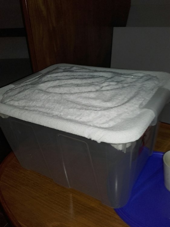

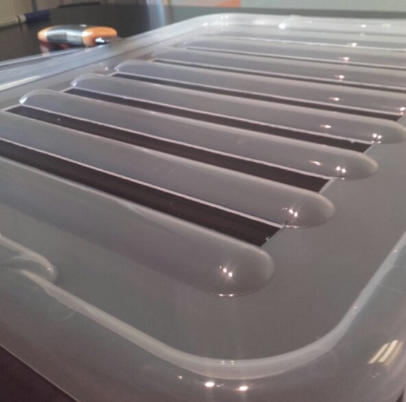

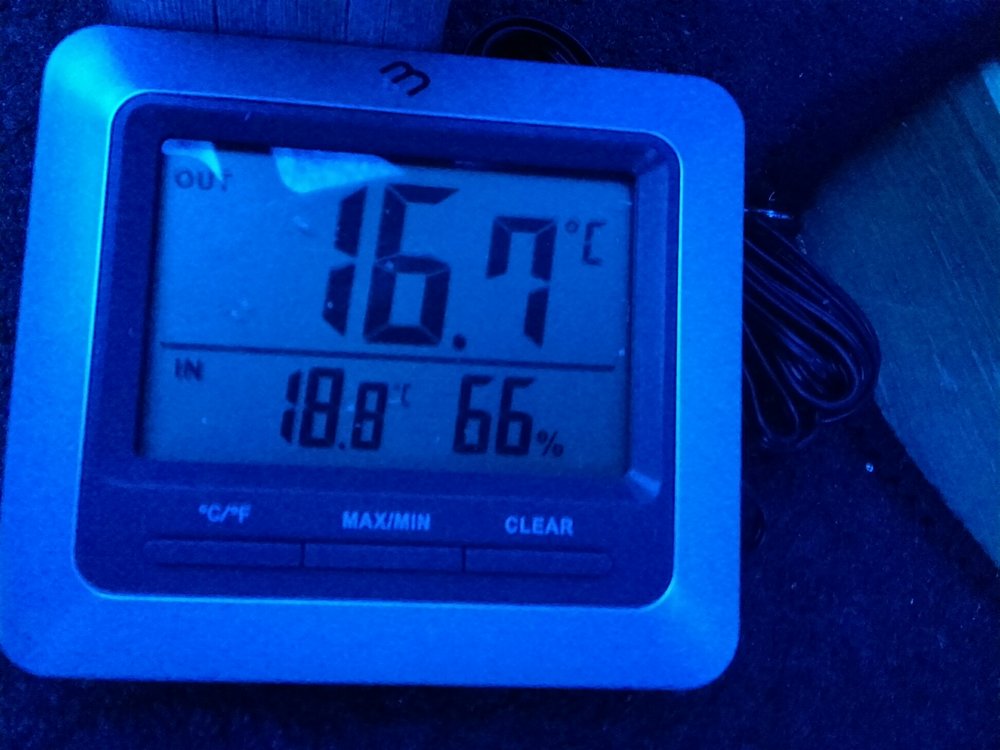

Nå er det nesten 2 uker siden jeg lagde disse og la 3 stk i min Baltic. Båten er dekket til med vinterkalesje og formsydd presenning. Med andre ord ganske tett. Var nedover og sjekket alt i dag. Luftfuktigheten i båten ligger på 66 % mens ute er det 68 %. Vi har hatt mye regn de siste par dager men i dag var det sol og klar himmel. Jeg brukte veisalt som jeg kjøpte på Felleskjøpet. 20kg til en drøy hundrings. Tror jeg brukte ca. 9kg til sammen. Saltet kjennes litt fuktig ut men det har ikke kommet vann nede i kassene så langt. Kassene er kjøpt på Europris.

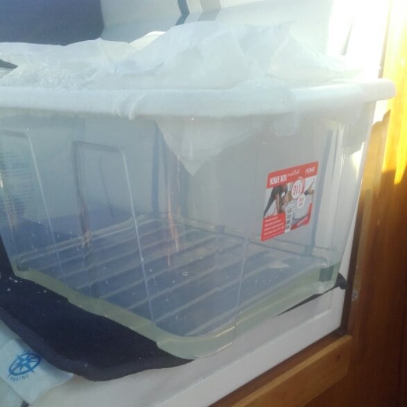

Begynte vårpuss i dag og tok ut de 3 fuktslukere jeg hadde laget. De hadde samlet drøy 10 liter tilsammen i løpet av vinteren. Ganske fornøyd jeg. Jeg har vært opp i båten mange timer siden oktober i fjor og det har ikke vært over en 78 % relativt fuktighet.

Klart det ikke kan sammenlignes med en avfukter og det hadde jeg hatt om jeg hadde tilgang til strøm. Men målet var å unngå jordslag og mugg og det har gått bra. Admiralen sier det har aldri vært lettere å vaske  etter vinteren. J
