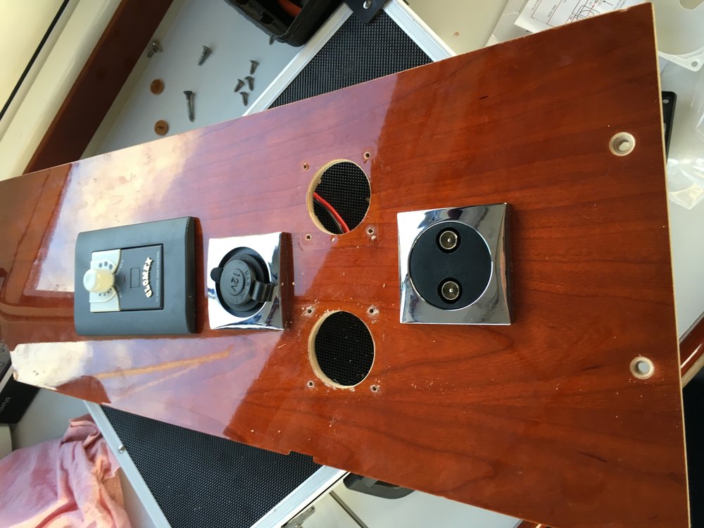

MajorAndy Svart 28.Oktober.2017 Link til dette innlegget Svart 28.Oktober.2017 (redigert) Jeg har lige monteret led dimmer fra batsystem. Jeg havde minus tilgængelig, så jeg satte minus på ind, men kun plus ud. Det fungerede fint. Det var denne dimmer: http://www.batsystem.se/products/twilight-dimmer-led/ Redigert 28.Oktober.2017 av MajorAndy (see edit history) Sitér dette innlegget Link to post

MajorAndy Svart 28.Oktober.2017 Link til dette innlegget Svart 28.Oktober.2017 Ok, jeg tænkte, at elektronikken i dimmeren skulle bruge både plus og minus. Men sådan er det altså ikke. Nå, men det virker hos mig. Og de ser godt ud sammen med de eksisterende stik: Sitér dette innlegget Link to post
Stjernen ! Svart 28.Oktober.2017 Link til dette innlegget Svart 28.Oktober.2017 (redigert) Men trådstarter har jo en bryter der fra før.Med pluss inn og ut til led så til minus. Så får og gjøre det enkleste mulig ville jeg bare brukt disse 2 ledningene. Major Andy. Enig det ser fint ut hos deg.Pent og ryddig opplegg. Regner med att dimmeren du har bryter minus og pluss når du skrur av. Dvs du har 2 polt brudd. Jeg tror resultatet hadde blitt det samme om du hadde koblet minus rett til spottene og bare dimmet på pluss. Men det ville blitt enpolt. Men vet det finnes dimmere som må ha både pluss og minus får og fungere. Men tror ikke det gjelder denne dimmeren. Redigert 28.Oktober.2017 av Stjernen ! (see edit history) Sitér dette innlegget Link to post
