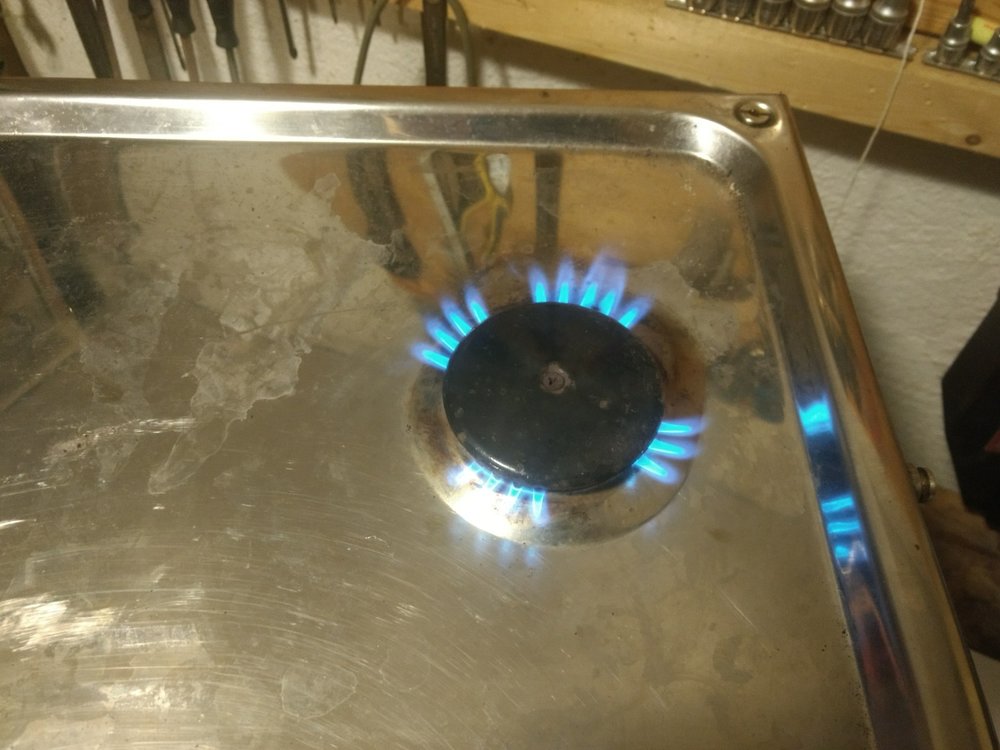

ydalir Svart 19.Desember.2017 Link til dette innlegget Svart 19.Desember.2017 Hmmm. Prøver meg på å låne tråden litt. Har tilsvarende techimpex komfyr. Blussene brenner ikke på alle hullene, og komfyren kommer ikke over 130 grader. Brennerne er rengjort. Noen som har en ide? Sitér dette innlegget Link to post

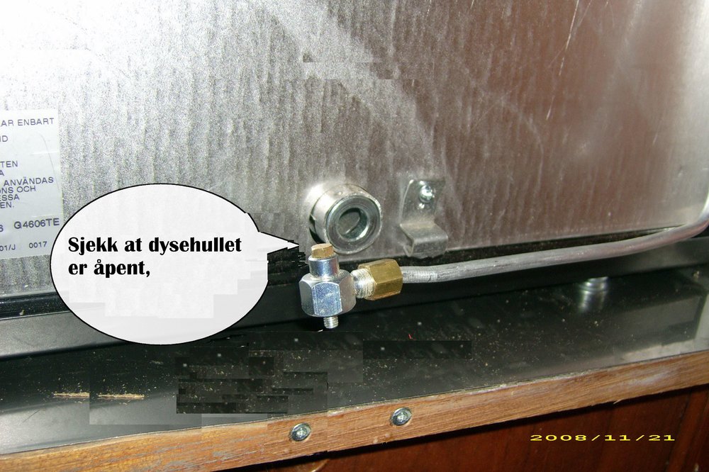

Roger jo Svart 25.Desember.2017 Link til dette innlegget Svart 25.Desember.2017 (redigert) ydalir skrev On 19.12.2017 at 17.52: Hmmm. Prøver meg på å låne tråden litt. Har tilsvarende techimpex komfyr. Blussene brenner ikke på alle hullene, og komfyren kommer ikke over 130 grader. Brennerne er rengjort. Noen som har en ide? Et bilde av brennerene som ikke brenner hadde hvert fint, Sjekk dysehullet. En svakhet på eldre Techimpex er at gassdysa bak har lett for å komme ut av stilling og da suger den formye luft, Det er bare klammeret som holder den på plass. Rett opp så det ser rett ut og dysa er i senter. PS. har du lekarsjetester? Har hatt hell et par ganger med å kople fra ved gassflaske og slangen til komfyren og blåst røra tom for olje. Redigert 25.Desember.2017 av Roger jo (see edit history) Sitér dette innlegget Kokekyndig maskinist kjent på kysten. Link to post

ydalir Svart 11.Mai.2018 Link til dette innlegget Svart 11.Mai.2018 ydalir skrev On 26.12.2017 at 0.07: Tusen takk for mange gode tips. Jeg skal få meg en tur nedom båten i jula og sjekke. Skal ta noen bilder da.. Hei igjen.. Bare for å følge opp dette. Problemet mitt var at det bare brant fra om lag halvparten av hullene. Det viste seg at det skal være en luftspalte mellom brennerhodet (det stykket med alle hullene) og det godset brennerhodet er anlagt mot. Noen steder var denne luftspalten tett. Antakelig fordi barnehodet har slått seg?? Iallfall brukte jeg en fil, og tok vekk noe gods, slik at det ble en luftspalte rundet hele brennerhodet. Nå funker brennerne helt fint. Jeg har prøvd å få tak i reservedeler til Techimpex ovnen foreløpig uten hell.. Sitér dette innlegget Link to post
