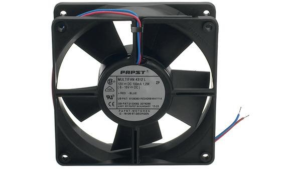

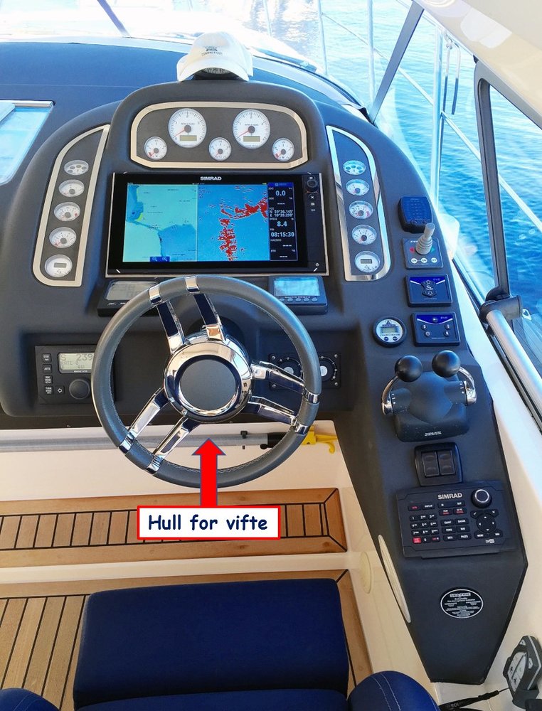

Jeg har forholdsvis stor kartplotter (16’’) som genererer en del varme. Med soltaket helt åpent på varme sommerdager (som det jo alltid er ...) blir skjermen veldig varm om solen stråler rett på. I og med at plotteren er forsenket montert i et temmelig lukket rom i dashbordet, og har kjøleribber på undersiden, blir det nok veldig varmt under plotteren. Og, i og med at vi har hardtop båt, får vi jo heller ikke noe fartsvind som gir kjøling til skjermen.

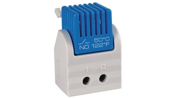

Jeg har derfor bestilt en vifte (119mm x 119mm) for å montere i et hull jeg sager ut på undersiden av dashbordet. Kobler viften til 12V via en termostat som starter ved 35 grader og slukker ved 25 grader. Generelt bør lavere driftstemperatur gi lengre levetid og bedre driftsikkerhet. Kjerneproblemet er vel at luftrommet bak plotteren, der plotterens kjøleribber sitter, er så lite og luften så stillestående at det gir kjøleribbene dårlig effekt. Aktiv tilførsel av luft, blåst direkte gjennom kjøleribbene burde gi stor effekt. Tror dette burde bli bra :thumbsup:

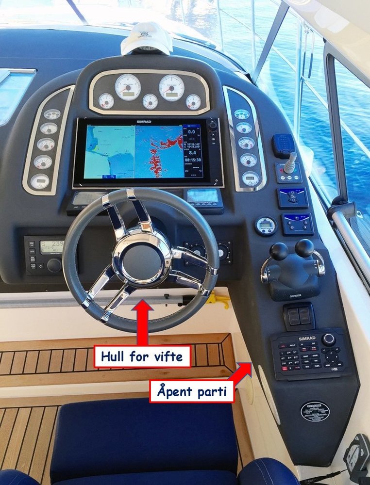

I vårt dashboard er det en stor luftåpning vendt nedover, under gasshåndtakene. Planen er at viften som blir montert på undersiden av dashboardet (rett under kartplotteren) vil blåse friskluft fra utsiden rett mot kjøleribbene på kartplotteren. Luften ut finner sikkert flere veier, en av dem vil være den store slissen under gasshåndtakene (bildet).
Ser ut som en grei løsning. Hvis du vil ha mer «målrettet» luftstrøm kan du bruke en stump med passende plastrør eller fleksirør type kjøkkenventilator for å bringe utløpet  nærmere plotteren. Sett en rist ytterst i hullet og kle den med en damestrømpe i passende farge, så har du et billig luftfilter også. Gammelt triks fra PC-verdenen...

Viften blir montert rett under kjøleribbene til plotteren, så luftstrømmen bør bli temmelig målrettet. Rist er bestilt :thumbsup:

Når er Pabst-vifter generelt ganske stillegående, men et annet PC-tips er å kjøre vifta på litt lavere volt for å dempe hastigheten og dermed støyen. De kan snurre på ganske lav volt, men det er ikke sikkert de starter hvis den blir for lav. Du kan evt. prøve å justere ned fra 12v til 9v hvis du synes støyen blir merkbar.

Hei Gunga Din, jeg har kjøpt vifte og termostat hos Elfa Distrelec i Norge. De finnes jo i Sverige også. Viften er valgt ut i fra livslengde, luftkapasitet og støy (i den rekkefølgen). Termostaten kobles i serie med viften og er fast innstilt på å koble inn på 35 grader og så ut igjen på 25 grader. Dette området kan ikke endres. Jeg får se litt i sommer hvordan termostaten fungerer, mulig at viften burde koble inn ved lavere temperatur. Jeg er ganske sikker på at dette temperaturområdet for inn / utkobling løser min situasjon, men generelt er jo lavere driftstemperatur gunstig for elektronikk, så å kjøre viften mer kunne nok vært smart. Får se til sommeren (om det blir sommer da ...)
