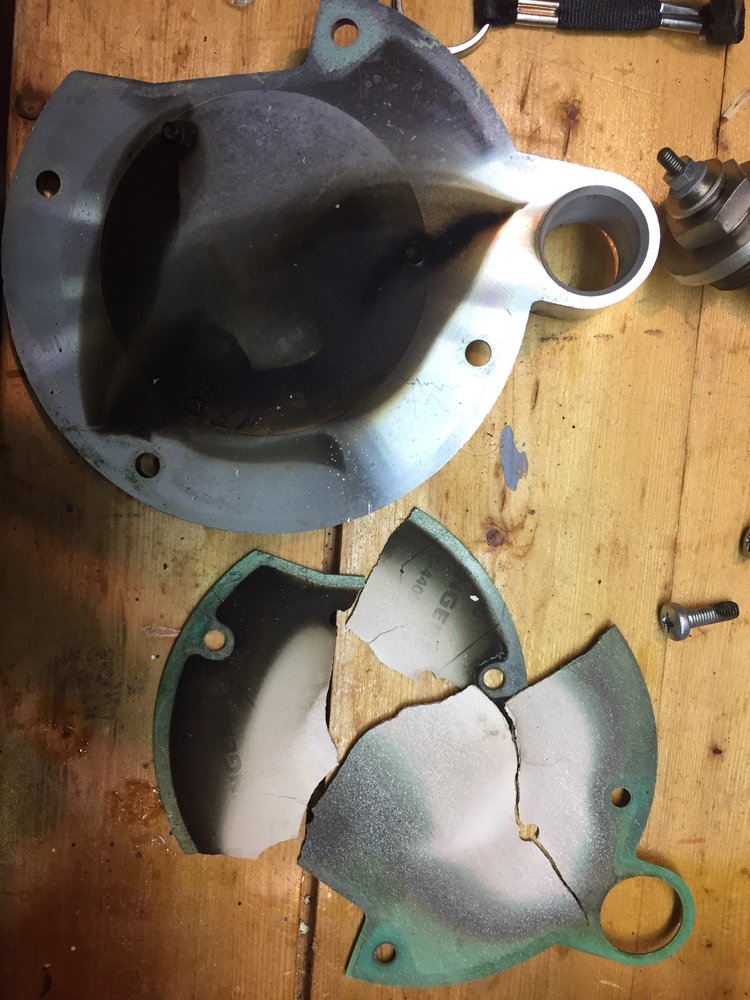

kdtran Svart 29.November.2017 Link til dette innlegget Svart 29.November.2017 Jeg hadde tilsvarende eksoslukt fra min D5 varmer. Der var det pakningen mellom viftedelen og brennkammeret som var gåen. Bildet under viser ganske tydelig at det har vært eksoslekasje. Lukten forsvant etter at pakningen ble byttet. Sitér dette innlegget Link to post

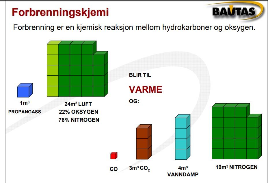

Hulda Svart 29.November.2017 Link til dette innlegget Svart 29.November.2017 Fremstillingen til roger jo kommer fra informativ reklame for gasstørking av bygg. Som nærmest avgir blomstrende fjelluft i forhold til bensin og diesel. Sitér dette innlegget Link to post
Roger jo Svart 30.November.2017 Link til dette innlegget Svart 30.November.2017 (redigert) Og en vil se av plansjen at Ca.24m3 "LUFT" blir til 27m3 "suppe" og tar en den suppa og kjører på resirkulasjon, hva blir resultatet da? Så til de som hevder at resirkulasjon av luften er Fasiten, må gjerne få hevde det. det tar bare litt lenger tid, å få dårlig luft, et menneske produserer ca. 1l. vanndamp i døgnet. som en ikke blir kvitt med resirkulasjon pluss annen fuktighet en drar med inn. kjøp et hygrometer. Fra samme brosjyre Varmeaggregatene tørker ikke bygget direkte. De varmer kun opp luften. Luften varmer så opp materialene i bygget. Når materialene blir varme ”slipper” de raskere på fukten. Luften tar så opp denne fukten.Tørkingen står dere for ved å bytte ut luften i bygget. Denne metoden fungerer svært bra når det er kaldt ute. På sommerhalvåret anbefales det og fortsatt holdeluftsirkulasjon i bygget. Leste manualen til Jøtul 9 i 81 før vi bygde de anbefalte å legge en luftkanal så stor som mulig uten i fra og opp under peisbunnen. det ble en 90mm med spjeld. legger en et A4 ark oppe på rista over peisen kjenner en godt varmluften, men arket ligger i ro, når en åpner spjeldet løfter deg seg, og varmen siver ut alle lufteventilene. For å få god utlufting og varmfriskluft inn. Nå passe det å ta en tur i båten og fyre opp Eberen og fylle varmeveksleren med kald ute-luft. Ha en trivelig dag. Redigert 30.November.2017 av Roger jo (see edit history) Sitér dette innlegget Kokekyndig maskinist kjent på kysten. Link to post
