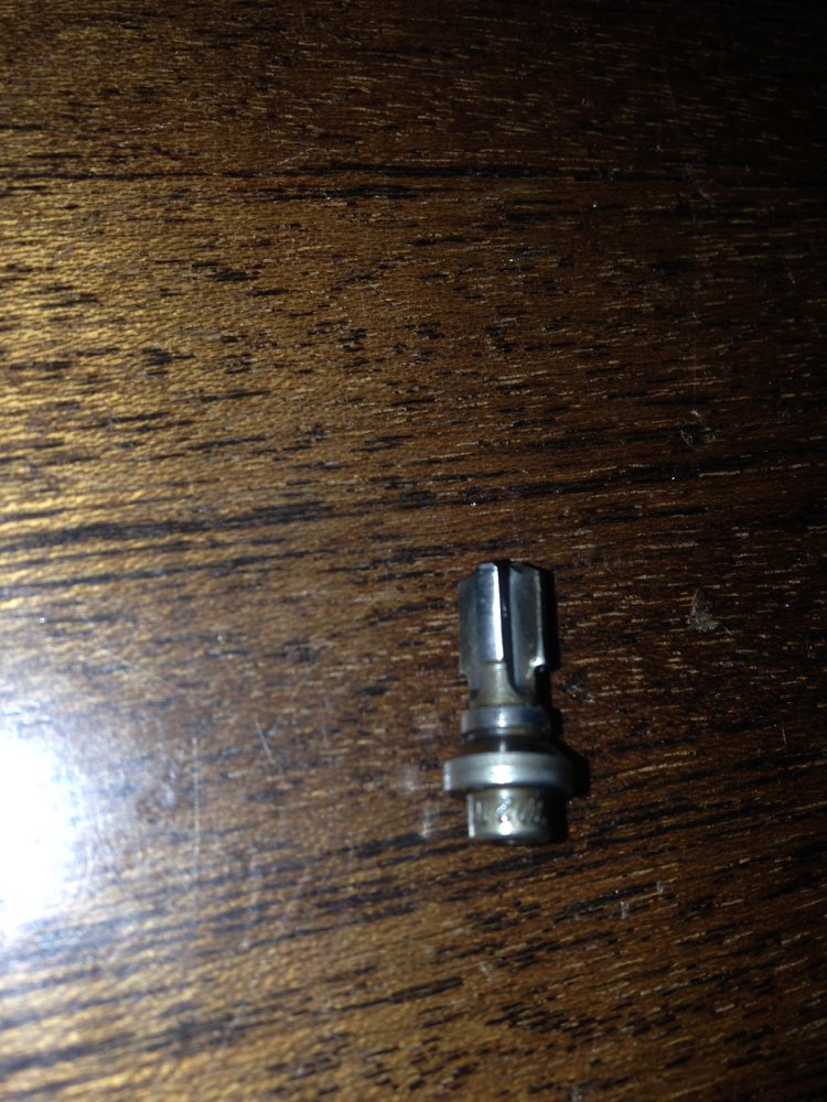

larsjonassen Startet 29.November.2017 Link til dette innlegget Startet 29.November.2017 beste måte å rengjør denne på? spons tett. prøvt å blåse men virker tett ennå. Kommentar fra moderator: Tittelen er redigert, var opprinnelig md 17 c tett ventil. Alle må vennligst lese reglene for Båtforumet før man poster. Tips: Skriv tittelen slik du ville formulert deg om du henvendte deg muntlig til en båtkyndig bekjent. Sitér dette innlegget Link to post
SveinHa Svart 29.November.2017 Link til dette innlegget Svart 29.November.2017 Det er en ventil fra innsprøytningspumpen. Hvor er det tett? Sitér dette innlegget Vaksinehistorie, forelesning om propaganda fra Free University of Toronto (kortversjon 6 min). Brosjyre Barnevaksiner. Link to post
larsjonassen Svart 29.November.2017 Emnestarter Link til dette innlegget Svart 29.November.2017 den er tett i mitten. vett ikkje om det bare er ei kule eller noe inni denne. men de er spons tette. kommer ikkje inn med nål heller hverken den ene eller andre veien på den. har våre drid i tanken så har kommet inn. så gjenstår bare å få drivstoff igjenom denne lille tingen nå så skal den starte.. (håper det iallefall nå) Sitér dette innlegget Link to post
Mort1 Svart 29.November.2017 Link til dette innlegget Svart 29.November.2017 (redigert) Det du har tatt bilde av er ikke en ventil, det er en ventilpeg, det er ventilsetet som er på den, ventilpegen må inn i ventilkroppen(trykkventilen) for at dette skal fungere. Enkelte ventilpeger har et utjevningshull under setet, men ikke nødvendighvis din. Skal ikke normalt ha hull tvers igjennom. Se virkemåte på link under. Posisjon nr 14 på link under https://www.marinepartseurope.com/en/volvo-penta-explodedview-7742230-23-15122.aspx Trenger du ny kontakter du et dieselpumpeverksted der du bor. Redigert 29.November.2017 av Mort1 (see edit history) Sitér dette innlegget Link to post
larsjonassen Svart 29.November.2017 Emnestarter Link til dette innlegget Svart 29.November.2017 forklare en god del ja! han eg kjøpte båten av jobba med å bygge båter å snakka om den var tett å men det er ikkje tilfelle da nei. forklare masse ja. da har eg altså ikkje fått nok trykk under til det åpna seg. takker veldig mye for info! holdt på i et par måneder nå. eller 14 dager med det på de 2 månedene. kommer mye drivstoff når eg skru disse ut. da har eg bomma på det meste eg har gjort så langt :o men prøve å få det til rett nå!!! takker masse for video! :D Sitér dette innlegget Link to post
SveinHa Svart 29.November.2017 Link til dette innlegget Svart 29.November.2017 Får du ikke trykk nok til at den åpner kan det være luft i pumpen eller tett tilførsel. Også viktig at fjær og skiver/shims over ventilen er på plass slik at ventilpegen presses ned på setet. Om du løsner dyserørene oppe på dysene og kinner så skal der komme en dråpe eller to i slengen, kommer der betydelig mer kan det være shims som mangler over fjæren slik at pegen ikke tetter mot setet. Sitér dette innlegget Vaksinehistorie, forelesning om propaganda fra Free University of Toronto (kortversjon 6 min). Brosjyre Barnevaksiner. Link to post
larsjonassen Svart 29.November.2017 Emnestarter Link til dette innlegget Svart 29.November.2017 Da forstår eg mer. ja, det kom 2-3 dråper om gangen på ene silynderen. men kom også nede så de var ikkje ordenlig skrudd fast de 2 andre. men da har eg det klart. da er det ikkje noe galt :) bare eg som antok for eg trudde det skulle komme mye mer om gangen en noen dråper. skal være ok varme i morgen og så får ned å skru litt til! tar sin tid å fylle røra med drivstoff med noen dråper om gangen ja.. da ser ting lyser ut! Takker så masse :D Sitér dette innlegget Link to post
