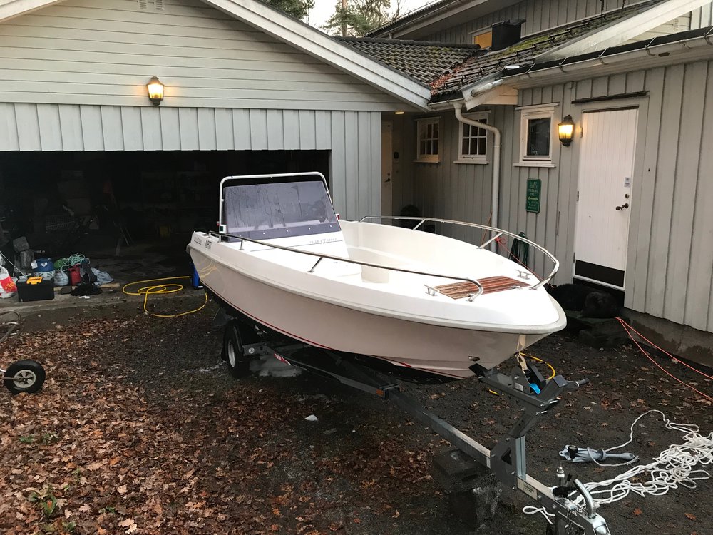

SebastianT Startet 19.Desember.2017 Link til dette innlegget Startet 19.Desember.2017 Spørsmål angående forarbeid ved påføring av Hempels Brilliant Gloss. Info om båten: Ibiza 17 Sport, altså 17 fot. Båten er bygget av Glassfiber/Plast. Skal male halve siden om fra hvit til blå over vannlinjen. Kort fortalt tenkte jeg å slipe ned ønsket område, tørke av støv og avfette. Deretter påføre Hempel Brilliant Gloss med 2-3 strøk med sliping mellom hvert strøk, og avslutte med våtsliping, rubbing og polering. Spørsmålet: Er det nødvendig med grunning før malingen/lakken påføres, eller vil gelcoaten fungere som en grunning? Sitér dette innlegget Link to post
