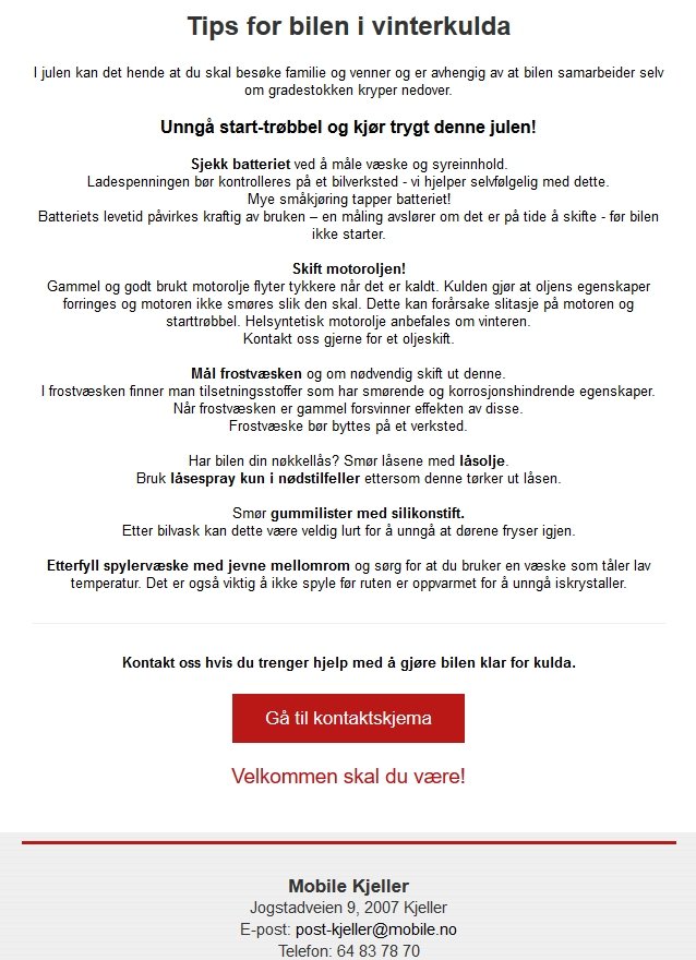

Idag fikk jeg en julehilsen Mobile (Opel) der det var en del tips for vinterbruk og vedlikehold av bil og motor. Der skriver de bl.a.
Som overskriften sier, blir gammel olje tykkere i kulde enn ny olje?

Dette var et klipp fra en jule-hilsen fra min lokale Opel-forhandler med noen gode råd for sikkert bilhold i julehelgen/vinteren. Det jeg lurte på var dette at: "Gammel og godt brukt motorolje flyter tykkere når det er kaldt"
Her hele mailen:
