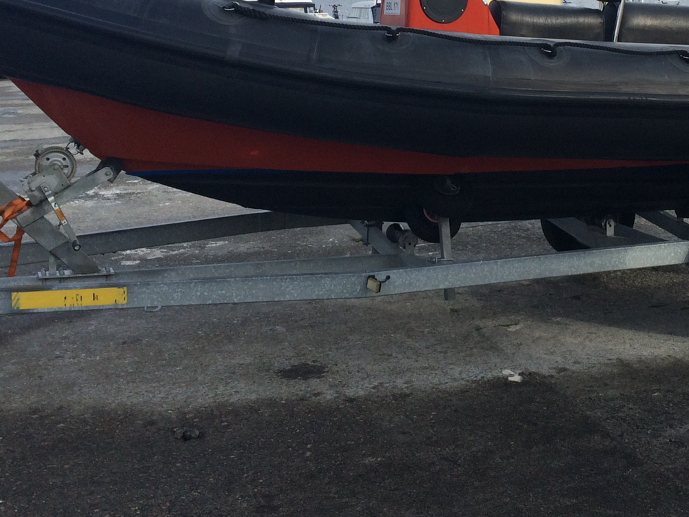

Furu Startet 4.Januar.2018 Link til dette innlegget Startet 4.Januar.2018 Møtte jo selvfølgelig på litt is i dag , og det var jo ikkje så gøy i vinter mørket. Bruker ribben egentlig hele året til små turer, men kan en finne på noe lurt for å unngå båtskade ? Skroget er jo det tradisjonelle v med litt uthevede "bord" her og der og det gjer jo det litt vanskelig å legge på noke. mottar gjerne forslag ! Sitér dette innlegget Furuholmen & Scheen 1962 , Tornado 540 rib 2002 Skipsvrak i norge på google. Furuholmen28.com Link to post

chrisrik Svart 4.Januar.2018 Link til dette innlegget Svart 4.Januar.2018 Blir jo litt vekt å drasse på? Ser av bildet det er en Tornado, subber pontongene på denne, hadde jeg kanskje prioritert en form for beskyttelse i innfesting pontong/skrog og evt noe beskyttelse av selve pontongen? Sitér dette innlegget Christian Rikardson Hjemmesiden min Link to post
