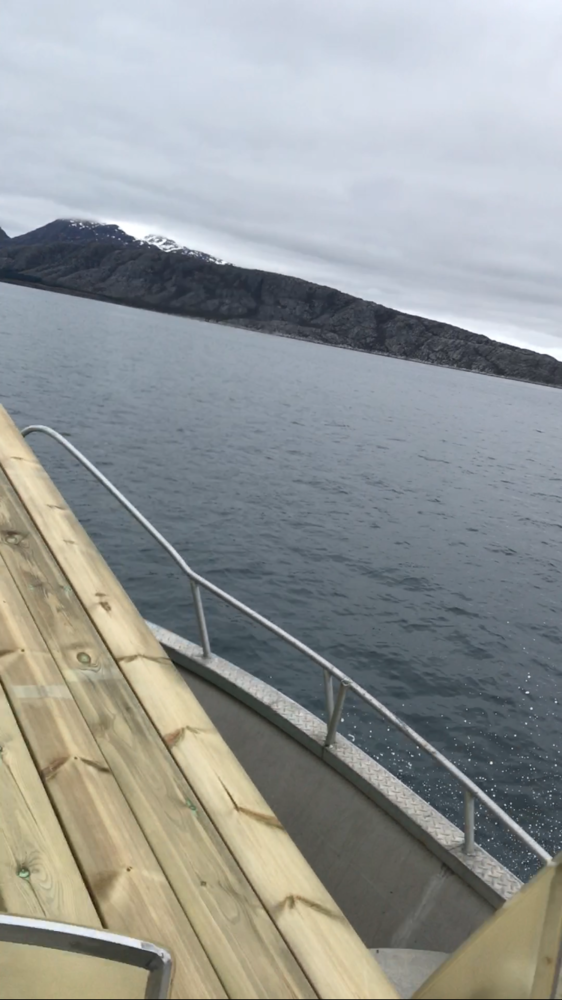

FalconFantino 26 Svart 6.Januar.2018 Link til dette innlegget Svart 6.Januar.2018 Konge motor som er sterk som et uvær? Min svigerfar kjøpte sin flrste etec 115 i 08 og ble byttet ut i 2016 til en ny 115 h.o. Den nye oppleves litt sterkere på mellomregister. Her er noen bilder av et stunt vi hadde i fjor. Alubåt på 18fot. Ca 800kg pluss 800-1000kg terassedekke?? vi fikk den lett i plan og cruiset utover til hytta i 25knop?? Sitér dette innlegget Link to post

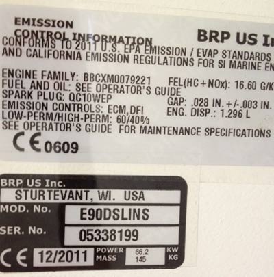

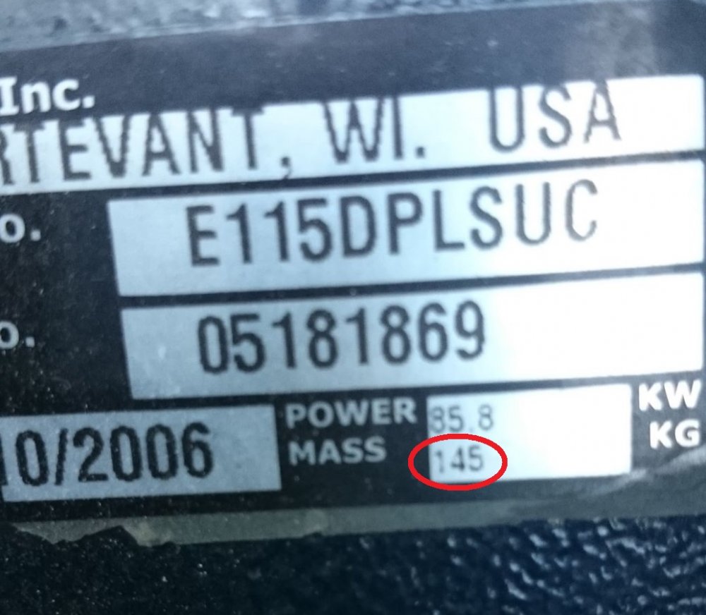

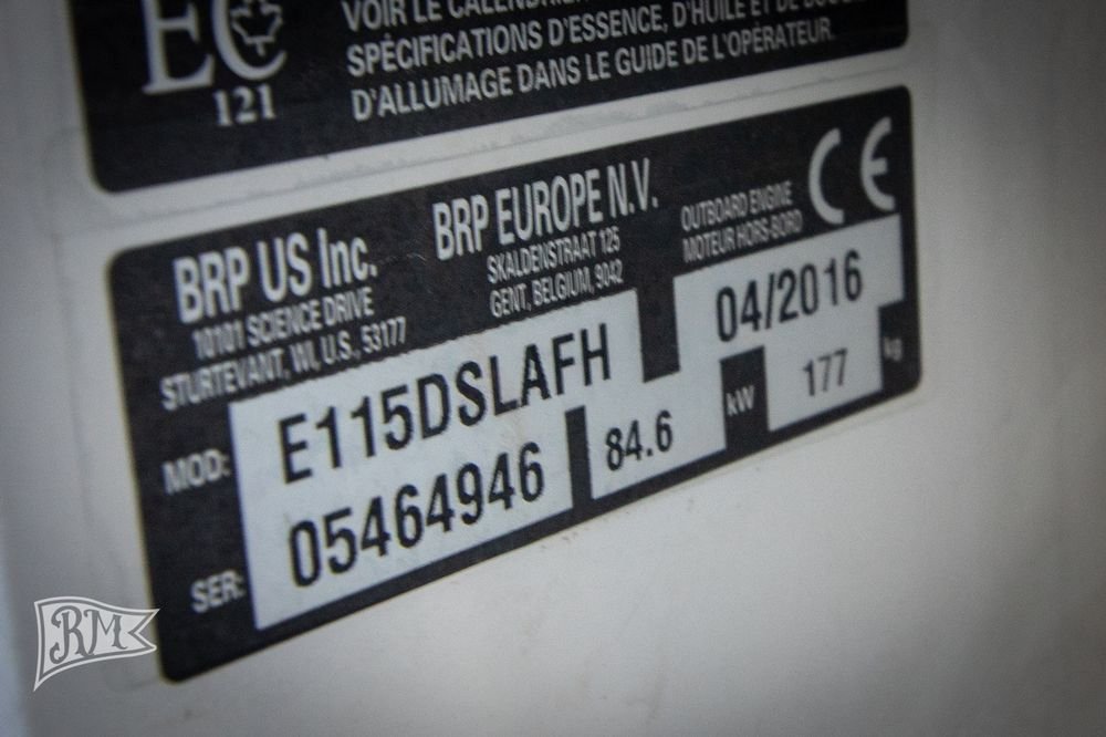

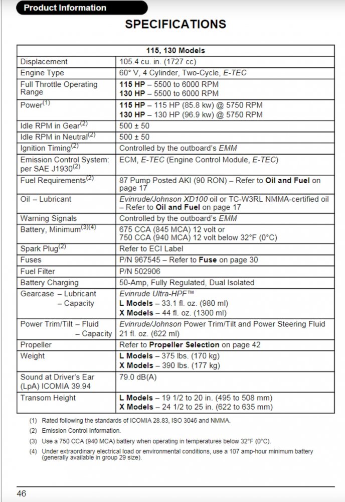

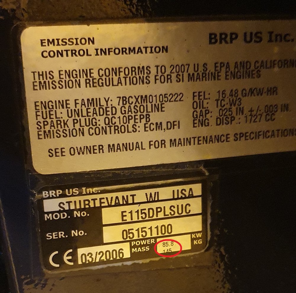

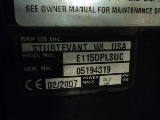

Teerex Svart 12.Mars.2020 Link til dette innlegget Svart 12.Mars.2020 (redigert) Noen som skjønner hvorfor det står vekt 145 kg på 2006-2007 modeller E-tec 115 med lang stamme. De skal veie 170 kg ifølge servicemanual, brosjyre osv. Mens en 2016-modell lang stamme veier 177 kg av en eller annen grunn. Det er jo vekta til XL stamme. 145 kg er jo som kjent vekta til E-tec 75/90 hk (se nederste bilde) så dette er jo en gåte, eller en trykkleif på alle motorene... Redigert 12.Mars.2020 av Teerex (see edit history) Sitér dette innlegget Windy 27 CC/HT -84. 4,2 D-tronic 250 HK -98. Bravo 3X 1,81 20P. 30 knop (under evig reparasjon) Navette S540 -10 med Mercury F115 2,1 liter -15, 8 HK Tohatsu 2-takt -03 BSA A65L Lightning -69, Triumph Street Twin 900 -16 BMW X5 30d -13, Jeep Grand Cherokee 3,1TD -00, Audi 100 GL5E -78 Link to post
