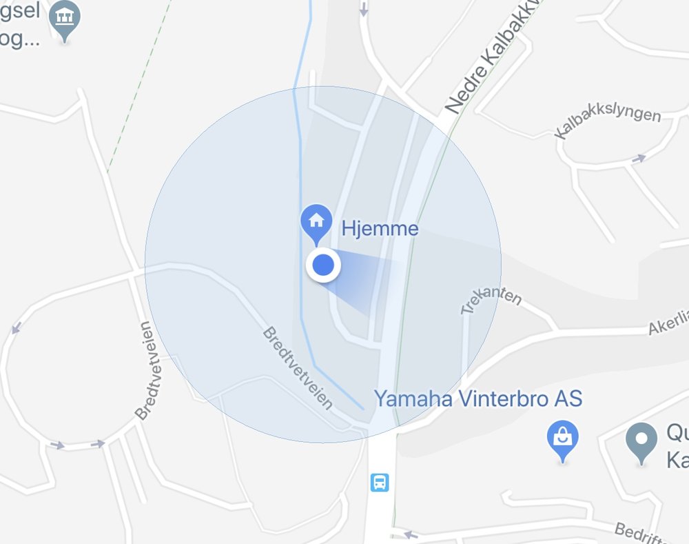

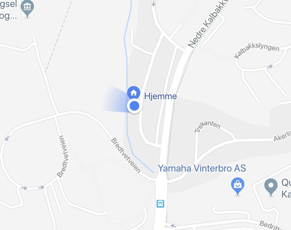

Mobilmasttriangulering er langt fra så nøyaktig som GPS. Vi snakker om presisjon ned til kanskje 50-100 meter. Man får en rask og omtrentlig posisjon på noen sekunder, men først når man får en GPS-fix er man nede på meter.
Dette kan man enkelt demonstrere med Google Maps på en iPhone. Når man åpner Google Maps får man først en relativt stor, blå sirkel som indikerer omtrentlig lokasjon basert på mobilmaster:
Deretter går det endel sekunder før man får en nøyaktig GPS-fix:
Som Pinkvin sier er det vel også relativt lite hjelp i mobilmast-triangulering med mindre man er veldig nær land og har flere mobilmaster i nærheten.

Mulligan skrev 4 minutter siden:
Den sirkelen må sees på som en disclaimer så gamle damer med blått hår ikke parkerer i feil oppkjørsel
Feilellipser blir sjeldent eller aldri sirkelrunde.
Det er bare en visuell indikator for «du er i nærheten her ett sted», dvs et omtrentlig estimat som antyder feilmargin.

iPader med mobilnettilgang (som de fleste smartmobiler) bruker A-GPS (assisted) som gjør at de får info om de nærmeste satelittene veldig hurtig. Det er derfor det er så kort tid til «posisjonsboblen» blir ganske presis selv om GPS har vært avslått en stund. Så, jo, jeg ville nok hatt mobiltilgang hvis du er i trange farvann og raskt vil være rimelig sikker på at iPad-kartplotteren viser nøyaktig posisjon. Det er også greit å merke seg at i Apples innebygde kart ser du ganske lett hvor nøyaktig mottaket er gjennom omkretsen på posisjonsprikken. Slik visning har jeg ikke sett at man har i f.eks. Navionics, der er posisjoneringen tilsynelatende like nøyaktig uansett. Det er sjelden noe problem og iPad som kartplotter virker bra. Men det er greit å vite om slike begrensninger og at man kan bli lurt.
