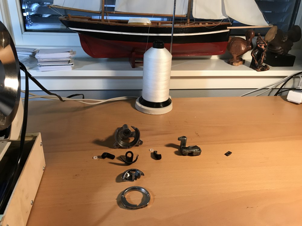

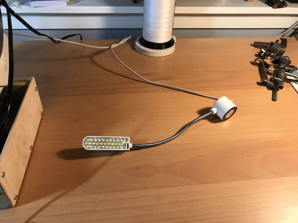

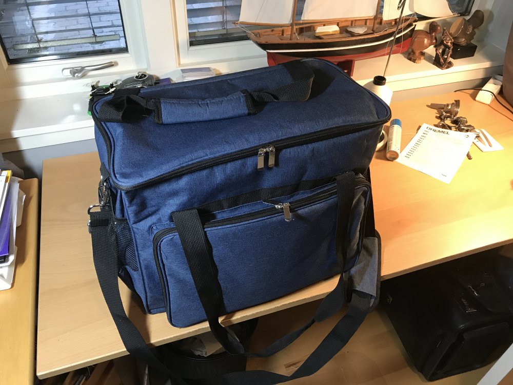

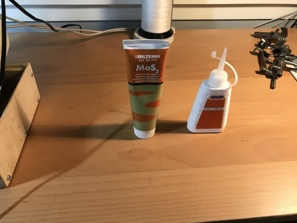

Gunga Din Svart 17.Desember.2020 Link til dette innlegget Svart 17.Desember.2020 (redigert) Stola skrev On 3.2.2018 at 13.29: Min "clone" kjøpte jeg på Ebay, 9 toms lengde. Oppgradert med noen deler fra Sailrite... Pedalen som fulgte med var ikke bra. Den var langt fra progressiv, mer som on-off. Innpakningen er tynn isopor og min maskin hadde noen transportskader som jeg fikset selv. Support fra fabrikken var velldig bra, og etter noen justeringer syr maskinen velldig bra. Vis hele sitatet min «clone» kjøpte jeg fra Kina...en SEW*Line..... 106 RPZ 7inch BateRpak Fell Clothes Thicken Sewing Machine.Thick Material Sewing Machine, Reverse Stich and ZIG ZAG function|sewing machine|machine sewing machinesewing sewing machine - AliExpress og kompletterte direkte med ett Monsterhjul...og bygget en liten trekasse som har akk de yttre mål som maskinen har (lest att mange langturseilere klager på treboksen til Sailrite, att den er for stor å ha ombord) Sewing machine side handle wheel BateRpak 106 RP Balance wheel/handle wheel for walking foot sewing machine parts|Sewing Tools & Accessory| - AliExpress jeg har erstattet en del detaljer med Sailrite-detaljer, jeg følte meg fram i maskinen for å finne slark, det fann jeg i under-tråden og i den lille detaljen til høyre en skli-skinne, som reglerer bredden på Zig-Zag sømmen. ovenstående deler var sikkert ikke nødvendig, men passet på å skifte ut disse også. kanskje borde ‘stich’/søm -lengde platen som sitter på framsiden maskin vare nødvendig, på den kan man stille så att fram resp bak søm blir like lange, for å få en pen søm etter att disse detaljer er utskiftet, så syr den som en drøm..... til beveglige deler som sklir inne i maskinen bruker jeg Biltema Molybdendisulfidfett og til resterende vanlig symaskinsolje Belysning..... 10/20/30 LED Super Bright Sewing Clothing Machine Light Multifunctional Flexible Work Lamp light for Workbench Lathe Drill Press|Industrial Lighting| - AliExpress og sen kjøpte jeg en ferdig bag til maskinen Multi functional Oxford Cloth Sewing Machine Storage Bag Large Capacity Sewing Tools Handbag Oxford Cloth Home Use Assorted Tote|DIY Apparel & Needlework Storage| - AliExpress i tillegg kjøpte jeg her hjemme en Dremel gass-driven lodde-bolt Gaslödkolv DREMEL Versatip (2000-6) 6-i-1 - köp på HORNBACH.se Redigert 17.Desember.2020 av Gunga Din (see edit history) Sitér dette innlegget S/Y Gunga Din Link to post
Guest Thostr Svart 17.Desember.2020 Link til dette innlegget Svart 17.Desember.2020 Min maskin var identisk med din @Gunga Din. Hvis man gjør en så grundig analyse og oppgradering av deler som du har gjort så kan det jo hende at dette holder. Men ser på Sailrite Users-gruppen på Facebook at det er en del folk som sliter veldig med kvaliteten på kina-kopiene. Jeg kjøpte også noen Sailrite LSZ-1-deler til min (ny idler-pulley og div småting). De passet etter litt fikling, men virket ikke som de egentlig var laget til samme maskin. Sitér dette innlegget Link to post
Guest Thostr Svart 17.Desember.2020 Link til dette innlegget Svart 17.Desember.2020 "Industrial carry case"-en til Sailrite er faktisk veldig kompakt, men nok ikke så kompakt som bag'en din. Har en slik case til overs om noen er interessert... Sitér dette innlegget Link to post
Gunga Din Svart 17.Desember.2020 Link til dette innlegget Svart 17.Desember.2020 (redigert) I min passet alle delerne til Sailrite, med ett unntak, det kom med en ny arm med stitch/søm-lengde platen......armen fra Sailrite var mye klenere, så jeg beholdt originalen. det er en sak som jeg funnet viktig.......og det er ‘timing og avstand’ da nålen er nede for å hente opp undertråden ! 1) først av alt, att nålen går ned til rett vende-pkt....... når nålen er i sin laveste pkt.....så skall man ha 16mm, målt fra toppen av stangen (som holder nålen)....til det øvre festet og så bruker man en #20 nål 2) sen er det ‘timing’, dvs ‘hook’en som fanger overtråden, den skall vare 3,2-4,7mm til venstre om nålen, da nålen er på sin laveste pkt. finn en passende skrutrekker med blad som har den bredden....å sjekk 3) når nålen er på veg opp.....og ‘hook’en er midt for nålen, da må avstandet fra overkant øyet og opp til hooken vare maks 1mm.... sen avstand 4) hooken skall ligge veldig nærme nålen, men ikke ‘touche’...... hvordan man stiller dette framkommer av Sailrites video eller denne https://www.sailingsvsarean.com/single-post/2018/04/10/REX-Sewing-Machine---Supplementary-Manual Redigert 17.Desember.2020 av Gunga Din (see edit history) Sitér dette innlegget S/Y Gunga Din Link to post
