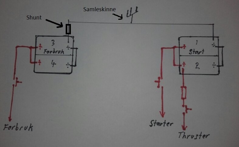

Tenkte jeg skulle gjøre om litt på minuskabel på startbanken. Slik det er nå så går den direkte til et minus samleskinn. Det går også en kabel fra minus på forbruksbanken til samme skinne.
Spørsmål er om jeg kan ta minus kabelen fra start og kobler den på minus kabelen til forbruk? (ved batteri polsko til forbruk) istedenfor at den går direkte til samleskinne.

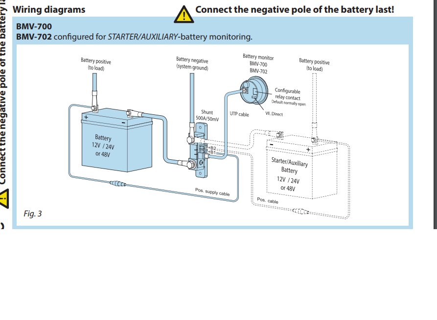

Jeg har tenkt å montere en Victron BMV 702 etter hvert. Den kan overvåke både start og forbruk men begge minuskablene må kobles på en og samme shunt.

On second thoughts....Kanskje det er bedre å ha separate kabler fra minus på forbruk og start til felles minusskinne?  Kan det være en fordel i forhold til tverrsnitt, konduktivitet, belastninger ved å bare har en felles kable?

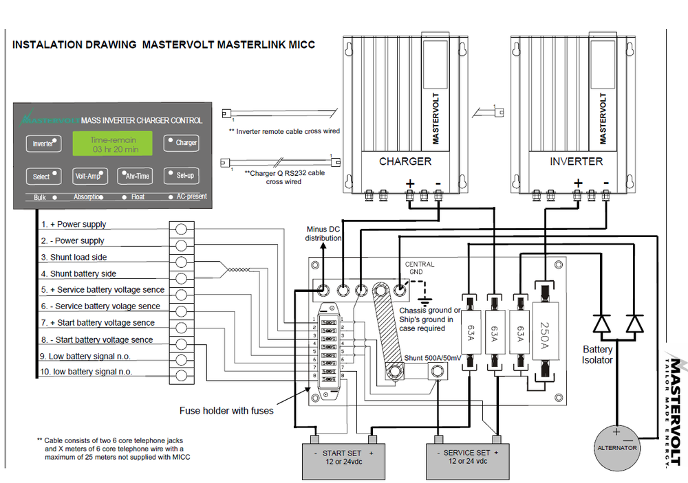

Nedan Mastervolts kopplings-schema som jag kopplat efter och som har fungerat problemfritt i dryga 10 år nu.
Man kan ju bortse från MICC panelen till vänster och laddare och inverter överst, men minuskopplingen i kombination med shunt som bara mäter i service-kretsen borde väl vara allmänt användbar.
Har sdan länge gott förtroende för Mastervolt, dom brukar veta vad dom sysslar med.
