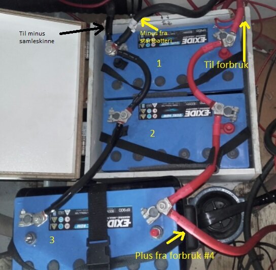

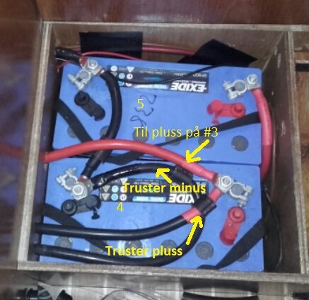

PiperBill Startet 5.Februar.2018 Link til dette innlegget Startet 5.Februar.2018 Noen som ser noe skrikende feil med måten jeg har lagd opp batteriene her? Jeg har byttet alle kabelsko, polsko og en del kabel. Det er ikke noe bart kabel (synlig kobbertråd) noe sted. Har også lagt til et forbruksbatteri. Den har jeg i en batteriboks men skal lage en ordentlig trekasse etter hvert. Det ser litt rotete ut men det ble slik da det ene forbruksbatteri ikke står sammen med de andre. Der hvor pluss og minus kabler ligger opp på hverandre så har jeg lagt på en bit tykk gummislange for ekstra isolering. Batteri 1 til 4 er forbruk og 5 er til start. Testet alt i dag og alt virker tilsynelatend bra men siden alt med el. er nytt for meg så blir jeg stadig usikker J Sitér dette innlegget And always remember the wire should have a higher rating than the fuse as otherwise the wire becomes the fuse! Link to post
MajorAndy Svart 5.Februar.2018 Link til dette innlegget Svart 5.Februar.2018 Jeg er lige så stor amatør som du, så jeg afventer også eksperterne. Men hvorfor sidder minus fra thrusteren ikke på samleskinne? Sitér dette innlegget Link to post
PiperBill Svart 5.Februar.2018 Emnestarter Link til dette innlegget Svart 5.Februar.2018 MajorAndy skrev 4 minutter siden: Jeg er lige så stor amatør som du, så jeg afventer også eksperterne. Men hvorfor sidder minus fra thrusteren ikke på samleskinne? Nei si det. Det var slik trusteren var lagt opp før min tid. Om jeg skulle flytte den til sammleskinne så måtte jeg har ny lengre kabel. Sitér dette innlegget And always remember the wire should have a higher rating than the fuse as otherwise the wire becomes the fuse! Link to post
Joerg Becker Svart 5.Februar.2018 Link til dette innlegget Svart 5.Februar.2018 " And always remember the wire should have a higher rating than the fuse as otherwise the wire becomes the fuse! " Bra, veldig bra. Men... hvor er dine. Jørg Sitér dette innlegget => Husk: Sier du ikke noe, da sier du "Ja". => Leser Du også på Båtplassens MARKED ? => Link til egne nettsider Sterling Power, Balmar, Victron, egen FAQ (tips feilsøking mm), osv. Link to post
PiperBill Svart 5.Februar.2018 Emnestarter Link til dette innlegget Svart 5.Februar.2018 Joda. Det er sikringer på det meste bare ikke så nærme batteripolene. Trustene har sikringer like ved batteriene og resten like etter hovedstrømbryter (som er like ved batteriene).J Sitér dette innlegget And always remember the wire should have a higher rating than the fuse as otherwise the wire becomes the fuse! Link to post
