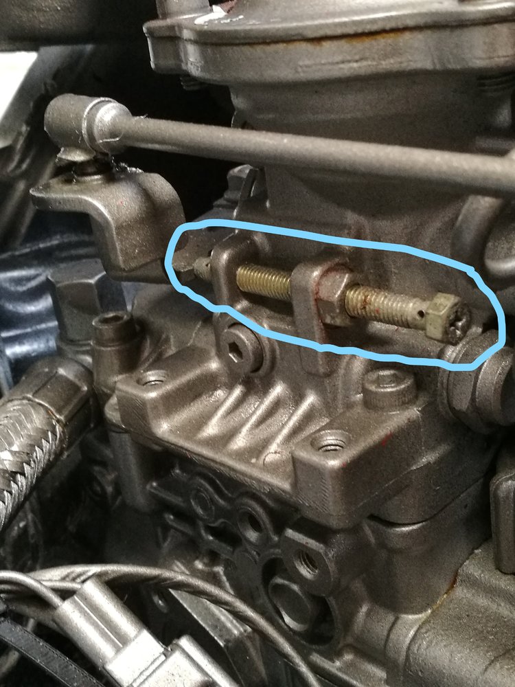

alfth Startet 5.Februar.2018 Link til dette innlegget Startet 5.Februar.2018 Hei :) Har hatt problemer med turteller. Den er nå i orden etter å ha renset sensor under ferskvannskjøler og kontakter bak selve turtelleren. Turtallet er altfor lavt, - det rister unødvendig mye ved tomgang. Tenkte å justere dette til ca. 750 omdreininger ved varm motor, men behøver litt bistand til å finne ut riktig sted å justere. Er det på den skruen som jeg har merket av på det ene bildet ? Det er ihvertfall der selve gass-spaken tar imot til slutt .. like ved finfilteret. Sitér dette innlegget Link to post
bellen Svart 5.Februar.2018 Link til dette innlegget Svart 5.Februar.2018 "imot til slutt"? Mener du ved full gass? I såfall så er den for å justere max turtall. Om denne skruen er for max turtall, så skal det være en tilsvarende skrue på andre siden av hendelen. Sitér dette innlegget Link to post
alfth Svart 5.Februar.2018 Emnestarter Link til dette innlegget Svart 5.Februar.2018 «Tar i mot til slutt» var dårlig beskrevet av meg ... Det ser ut som om det bare er denne bolten som kan justeres. Men så på tomgangsjustering på annen yamnar at det var en bolt i selve godset som var justeringen ... så da ble jeg usikker på min. Sitér dette innlegget Link to post
bellen Svart 6.Februar.2018 Link til dette innlegget Svart 6.Februar.2018 Men gasshendelen "ligger ann" mot denne skruen når gasshendelen står i tomgangspossisjon? I såfall er det denne skruen du skruer litt inn for å øke tomgangsturtallet. Sitér dette innlegget Link to post

alfth Svart 6.Februar.2018 Emnestarter Link til dette innlegget Svart 6.Februar.2018 Var nok bare 600 før jeg justerte opp til ca 750. Tenkte etterpå at det burde vært på litt locktight eller noe. Men strammet låseskruen og skal se om jeg kan få satt et merke. Takk for tips :) Hva kan endre turtall om en ser bort fra at skruen har beveget seg ? .. tette dieselfiltre .. luftfilter ? Sitér dette innlegget Link to post
