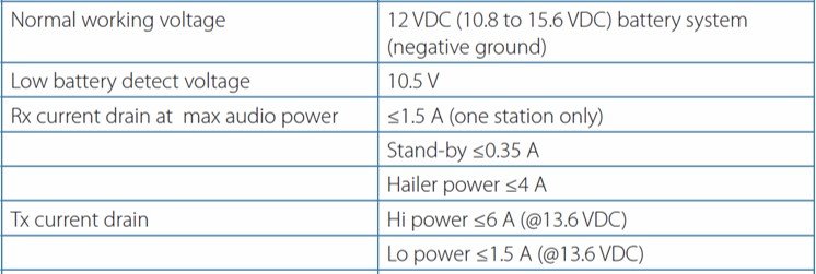

Bonus Svart 6.Februar.2018 Link til dette innlegget Svart 6.Februar.2018 Her er et eksempel: Vi har Simrad RS90 ombord. Dette er en fastmontert VHF med AIS mottaker. I og med at du regner på batterikapasitet, så antar jeg at det er strømforbruket i Stand-by (og uten lading) som er mest interessant for deg. Simrad RS90 er oppgitt i spesifikasjonene til å trekke mindre eller lik 0,35A i Stand-by. Med en batterispenning på 12,5V blir dette da ca. 4,5W. Sitér dette innlegget Link to post

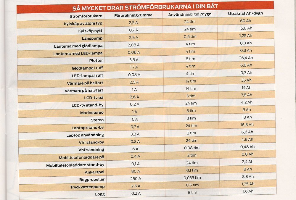

sjöfugelen Svart 7.Februar.2018 Link til dette innlegget Svart 7.Februar.2018 Sitér dette innlegget Link to post
Hulda Svart 7.Februar.2018 Link til dette innlegget Svart 7.Februar.2018 Ser man det ja! Tar ikke lange tiden før Hulda er oppe i 10 A. To plottere, 1 PC, 1 radar og litt andre greier.... Sitér dette innlegget Link to post
