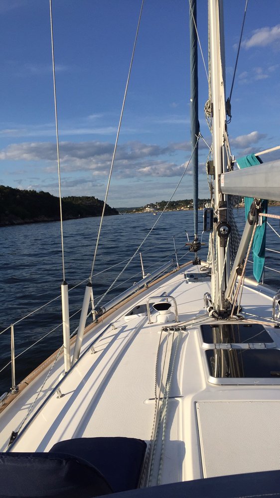

Spenn opp en 3-4 mm. tykk line mellom rekkestøttene som du kan feste nedkant avbrekkenett i. Mulig du vil kunne løfte litt på rekkenettet i bunnen, men det kan du evt. unngå eller begrense ved å skru ned et lite øye/bøyle som du fester linen til slik at ikke spennet på linen blir så langt. Jeg gjorde det siste på en Hallberg Rassy som også har teak på fotlisten. Skruene er så små at det vil knapt vises hvis du en gang tar bort rekkenettet.  Utfordringen er å få en god løsning der hvor du må ha åpning ut for fortøyning av båt, evt. skjøter.

Problemet er kortvarig ettersom ungene vokser fort. Bruk syrefaste slangeklemmer for å feste en hempe til wire nederst på hver støtte, og sett de noen cm opp der du skal inn med fortøyningstau. Hempen kan for eksempel være en liten stålring eller en liten sjakkel laget av flattjern av type som brukes på små seilrigger. Tre den inn på slangeklemma.

Sånt er nettet montert hos meg, og i Baatplassenstil uttrykker jeg at det funker fint hos meg.
Trekk ut begge rekkewirene.
Tre nettet nedpå rekkestøttene. Annenhver maske.
Tre øvre rekkewire gjennom nettet. Annenhver maske. Sett fast forut og akterut oppe.
Tell masker og tre nedre rekkewire gjennom på samme måte halvveis ned på nettet.
Båten min har perforert fotlist, så jeg syr bare nettet på nede med åpning for senterkryssholt.
På båter med rekkestøtter montert i fotlist kan man strekke en tynn wire gjennom dreneringen og sy nettet fast i denne.
På båter med teak fotlist kan man erstatte en av skruene som holder foten med en øyeskrue og trekke en wire gjennom disse.
