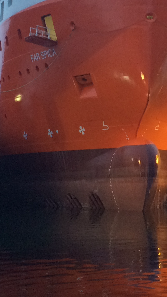

Far spice. Trodde tidligere at thruster symbol med pil på kunne bety azimut, med tok kanskje feil der, er det plassering av thruster ? Hvorfor bare vise plassering av senter thruster ?

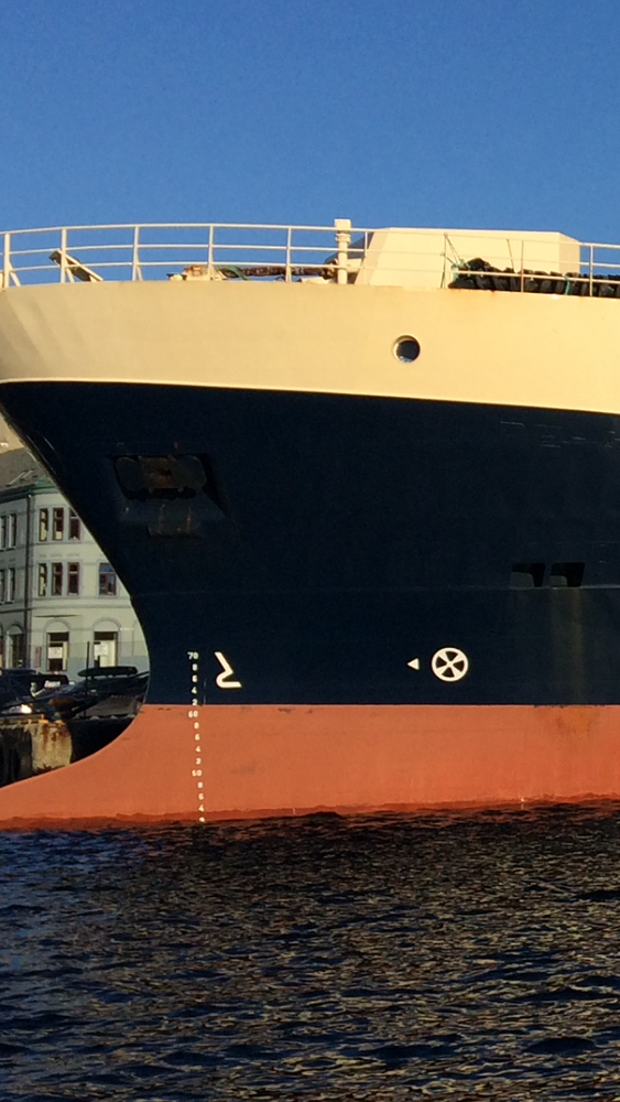

Atlantic star, thruster med pil mot forut. Betyr ?

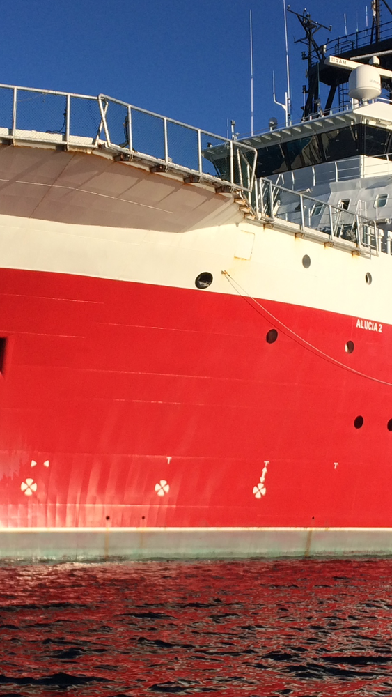

Alucia 2, her var det flere symbol igjen, noen t`er og piler i alle retninger. T kan vel være tugboat, men ka med pilene?!

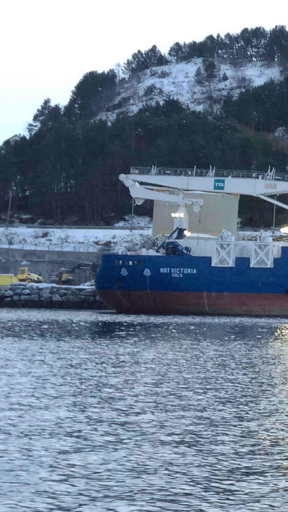

En azimut har kanskje en strek med pil i begge ender som symbol slik som på akter enden av nkt Victoria ?
Ser jo egentlig ut som to stk etter hverandre, noe som ikke er særlig praktisk vel..

Trekanten er et tugmerke, som betyr at skroget er forsterket og taubåtene kan dytte der. Normalt sett betyr "T" det samme, så det var litt overaskende at det var begge symbol på samme båt. Thrustersymbol med pil opp-ned betyr at det er en tunellthruster som kan senkes ned og brukes som asimuth. Thrustersymbol med pil under som peker begge veier er azimuth som kan svinges 360*. At der er to symbol etter hverandre betyr kansje at azimuthen har to propeller på undervannshuset, en som peker forrover og en som peker bakover.
