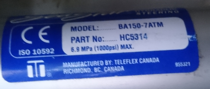

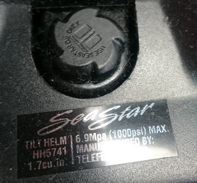

Ratpumpen: Volvo P/N 888154 På den står: "Use Volvo Penta Steering Fluid"
Cylinderen ved roret: Teleflex Seastar model BA150-7ATM

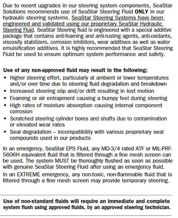

Og her er hva Seastar selv mener om ATF som permanent løsning:

Jeg har en kompis som jobber med båtmotorer. Hans mantra er at han bruker det som står i instruksjonsboken til produktet. Ingenting annet. ATF er en generell automatgirolje. Den har alle de positive egenskapene, generelt. Men jeg hadde ikke fylt ATF på et system der ATF ikke utrykkelig er spesifisert. Og da i såfall korrekt type ATF. En vanlig hydraulikkolje er ikke ATF. Man kan i et vanlig hydraulikksystem risikere revne pasninger og pakninger  som løser seg opp.
Enig med hulda her, atf og vanlig hydraulikkolje er ikke det samme. Der atf som nevnt tidligere er etsende.
