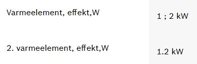

RITS Svart 27.Februar.2018 Emnestarter Link til dette innlegget Svart 27.Februar.2018 Er det jeg tenker også, men specen på Boschen hos Elkjøp er uforståelig. Får prøve å finne ut hva den originale Siemensen gir og sørge for at jeg kjøper noe som er bedre. Sitér dette innlegget Ex 1963 Furuholmen 52 Detroit V8-71 - Ex 1986 Fairline Forty VP TAMD 60C Ex 1994 Bayliner 4788 Pilot House Hino WO6D-TI - Ex 1984 Coronet 38.1 Mediterranean VP TAMD 70E Ex 2006 Bavaria 42 Sport VP D6-310 IPS 500 - Ex 1997 Fairline Squadron 50 VP TAMD122 HP 2003 Fairline Squadron 55 VP D12-715 Link to post

Autofil Svart 27.Februar.2018 Link til dette innlegget Svart 27.Februar.2018 Ser da ut som at den har 2 og 1.2kw http://www.bosch-home.no/produktliste/komfyr-ovn-platetopp-og-ventilator/platetopper/domino-platetopper/PKF375FP1E?breadcrumb=null#/Tabs=section-technicalspecs/Togglebox=-170576753/Togglebox=-1877224978/Togglebox=-905922011/ Sitér dette innlegget Link to post
Bellil Svart 27.Februar.2018 Link til dette innlegget Svart 27.Februar.2018 Det er skrevet litt krøkkete og skjønner forvirringen. Plate 1 og 2 ser ut til å hver å være på 1200 W. Det mener jeg er greit nok for vår type av matlagning i båt. Legg merke til at det står at tilkoblingseffekten er 3.500 W, men får ikke dette til å stemme med oppgitt effekt. Heller ikke hvis man legger på 20 % boost (480 W). 3.500 W tror jeg ikke du kan regne med at aggregatet ditt leverer og 16 A sikringen din begynner å jobbe hardt. Sitér dette innlegget A calm sea never made a skilled sailor D5L Link to post
Autofil Svart 27.Februar.2018 Link til dette innlegget Svart 27.Februar.2018 Jeg leser dette som at første element er på 2kw og at andre element er på 1.2 kw Sitér dette innlegget Link to post
Lars H. Svart 27.Februar.2018 Link til dette innlegget Svart 27.Februar.2018 Han sier da ingenting om 2kW? Det han sier er: ENO-toppen har følgende spesifikasjoner: Plater: 2 x 14 cm Effekt: 2 x 1,2 kW Altså, 2 kokesoner på 1200W hver? Sitér dette innlegget Lars H. Helgesen, "Kapteinen" på Trudelutt (Saga27) med hjemmehavn i Son, Oslofjorden Nettsteder jeg drifter: trudelutt.com oljepionerene.no Skipshunden vår Som Paschuan i Soten sa på 1920-tallet: Ja, inte är jag mätt, men törstig är jag. Link to post

Autofil Svart 27.Februar.2018 Link til dette innlegget Svart 27.Februar.2018 Lars H. skrev 32 minutter siden: Han sier da ingenting om 2kW? Det han sier er: ENO-toppen har følgende spesifikasjoner: Plater: 2 x 14 cm Effekt: 2 x 1,2 kW Altså, 2 kokesoner på 1200W hver? Se linken jeg la ut med produktinfo. Den er også litt merkelig men står bla.a total effekt på 3500 Sitér dette innlegget Link to post
Lars H. Svart 27.Februar.2018 Link til dette innlegget Svart 27.Februar.2018 Den spec'n så rar ut. Hva som menes med: "1 'semikolon' 2kW er jo i beste mening uklart. Kanskje produsenten mente dette? Det stemmer med din hypotese. Sitér dette innlegget Lars H. Helgesen, "Kapteinen" på Trudelutt (Saga27) med hjemmehavn i Son, Oslofjorden Nettsteder jeg drifter: trudelutt.com oljepionerene.no Skipshunden vår Som Paschuan i Soten sa på 1920-tallet: Ja, inte är jag mätt, men törstig är jag. Link to post
