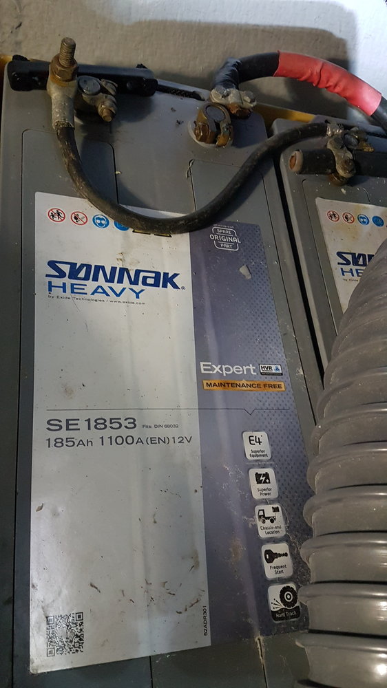

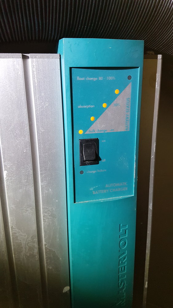

Zoojevligt Startet 5.Mars.2018 Link til dette innlegget Startet 5.Mars.2018 Hei. Har en Mastervolt 12 / 60amp batterilader. Når den lader går den ikke helt opp til "float" 80- 100% blir stående på hakket under. Noen som kjenner årsaken til dette, eller hva jeg bør sjekke? Båten står med landstrøm på hele tiden når den ligger til kai. Batteribank består av 4 stk 185Ah Sønnak batterier. Har ikke hatt båten så lenge at jeg har fått testet ut hvordan batteriene er ved bruk /belastning uten lanfstrøm. Sitér dette innlegget Link to post
Kallethekid Svart 5.Mars.2018 Link til dette innlegget Svart 5.Mars.2018 Har du muligens noen forbrukere på, for eksempel lys? Hvis noe trekker strøm kan spenningsfallet gjøre at laderen tror batteriene ikke er fulle. Sitér dette innlegget Link to post
StorStas Svart 5.Mars.2018 Link til dette innlegget Svart 5.Mars.2018 Én mulighet er også om ett eller flere batterier er dårlige. Legg hånden på de. Er noen av de merkbart varmere enn de andre? I så fall, prøv å koble det bort fra kretsen og se hva som skjer da. Sitér dette innlegget Link to post
Flow Svart 6.Mars.2018 Link til dette innlegget Svart 6.Mars.2018 Har du sjekket ladespenningen i de forskjellige ladefasene (kan det være at øverste lysdiode i laderen ikke lengre fungerer)? Har en Mastervolt 25AH, på den kan man regulere ladingen med 3 forskjellige "jumpere" ("pinner" som kan fjernes fysisk fra laderen). Kan det være tilfellet for din lader at en eller flere "jumpere" er fjernet? Sitér dette innlegget Link to post
