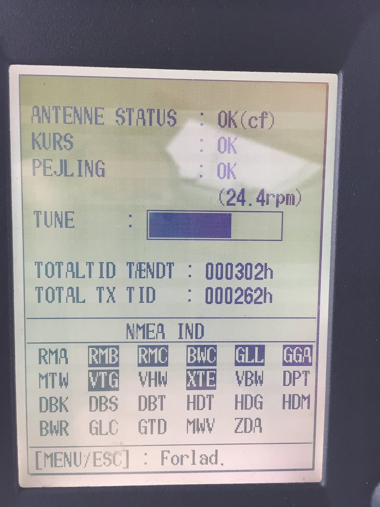

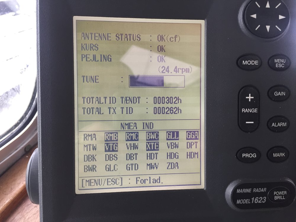

Bisse Startet 7.Mars.2018 Link til dette innlegget Startet 7.Mars.2018 (redigert) Har i dag koblet nmea fra Garmin 2110 plotter til en Furuno 1623 radar. Har en Blackbox ekkoloddmodul koblet til Garmin plotteren. Jeg får possisjonsdata og tid, men ikke dybde. På bildet ser dere hva radar mottar fra plotter. Noen som kan noe om dette? Redigert 7.Mars.2018 av Bisse (see edit history) Sitér dette innlegget Ole-Martin Nilsson, Halden. Link to post

Bisse Svart 7.Mars.2018 Emnestarter Link til dette innlegget Svart 7.Mars.2018 Mulligan skrev for 2 timer siden: Du viser jo menyen i det første bildet ditt. Det er ikke noe menybilde, men et «status» bilde. Sitér dette innlegget Ole-Martin Nilsson, Halden. Link to post

Bisse Svart 8.Mars.2018 Emnestarter Link til dette innlegget Svart 8.Mars.2018 Sjeldenutpå skrev 1 time siden: Eg veit at gps kan benyttast til høyde og dybdemåling, men eg trudde ikkje at den radaren kunne lesa slik ut av possisjonsdata. Missforstår du noko kanskje? Nei, tror ikke det. Skal være mulig å se dybde på radar. Kan sette den opp/ dele displayet i flere bokser og bestemme hva som skal vises i hver boks. På bildet ser jeg hva den får av nmea. Kan være at Garmin ikke sender ut, da jeg har en blackbox ekkoloddmodul tilkoblet plotter. Har sendt mail til Garmin. Skal også prøve en annen nmea port ut av plotter, da to av de fire plotterutgangene er forbehold svinger og gps antenne. Sitér dette innlegget Ole-Martin Nilsson, Halden. Link to post

Mulligan Svart 8.Mars.2018 Link til dette innlegget Svart 8.Mars.2018 Det jeg mente var: I statusmenyen ser det ut til at DPT eller DBT ikke er valgt. De er telegrammene som gir dybde inn til apparatet. De må settes opp i setup. Du kan også fjerne mye av telegrammene. Alt den trenger er RMC og XTE. Pluss DPT/DBT. Sitér dette innlegget Link to post

Mix Svart 9.Mars.2018 Link til dette innlegget Svart 9.Mars.2018 Du må inn i NMEA0183 menyen på Garmin plotteren å sette opp DBT og/eller DPT i NMEA-out. NMEA-out er vanligvis "user selectable" det er ikke alltid NMEA-in er dette på alle devicer. Uansett må Garmin settes opp til å sende ut DBT/DPT over NMEA0183 det er første punkt. Er NMEA-in på Furuno radaren "user selectable" skal funksjonen være tilgjengelig i meny oppsettet. Sitér dette innlegget Link to post
