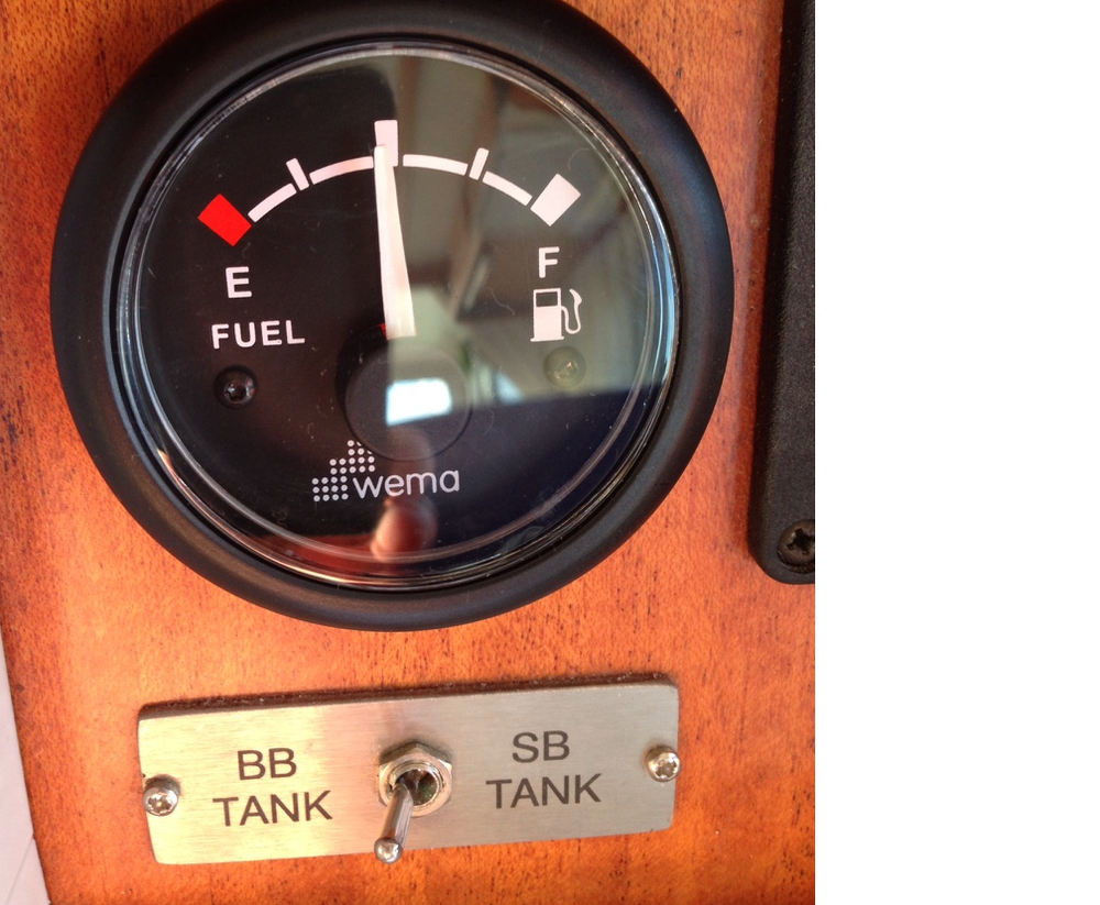

MajorAndy Svart 8.Mars.2018 Link til dette innlegget Svart 8.Mars.2018 (redigert) På Nord westen var det løst med to givere - en på hver tank. Et instrument og en omskifter på instrumentbordet, så man kunne skifte mellem de to giveres signaler. Ganske enkelt, faktisk. Red: Billede sat ind: Redigert 8.Mars.2018 av MajorAndy (see edit history) Sitér dette innlegget Link to post
Fluehue Svart 8.Mars.2018 Emnestarter Link til dette innlegget Svart 8.Mars.2018 Der er det løsning ja! Veldig lurt, takk for tips :) Sitér dette innlegget Link to post
