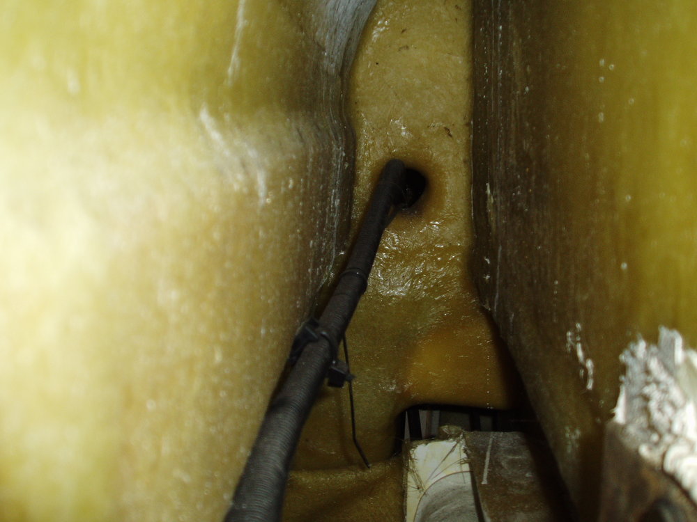

Hei. Litt dårlig forklart av meg. Monterer egen stereo på fly i forbindelse med dette så skal ha de originale høyttalerne og mulig et sett til på ny stereo på fly. Altså kutte forbindelse til stereo nede.
Men sliter med å få dratt trekkeband gjennom gummi smokker under styreposisjon så jeg får tak i de ved høyttalere. Trakk igjennom 5 kabler fra fly til styreposisjon og det var lite hyggelig jobb så håpet høyttaler kabler var litt hyggeligere jobb :smiley:
Nu kommer jag inte ihåg exkt hur möbleringen är på fly på P42, men på min P40 så har jag satt några inspektionsluckor osynligt bakom ryggstödet i soffan på SB sida och två bakom nedgångsluckaan på BB sida som ju som regel står öppen när man är på fly så dom syns inte då.
Pss så kan man lättare lirka igenom ledningar eller till och med flexirör i de öppningar som finns i bakomliggande tvärskott längs sidorna.
