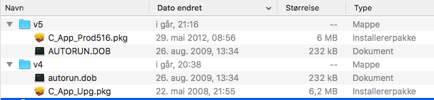

Jonette Svart 14.Juni.2018 Link til dette innlegget Svart 14.Juni.2018 Frehau skrev On 15.3.2018 at 21.37: Hadde ingen problemer med oppgradering av min C80 ihvertfall. Tips mottas, jeg knoter som f... med min C80. Har lastet ned både v4.30 og v5.16, men plotteren leser ingen av dem. Har prøvd med både 128MB og 2GB brikke. Jeg gjør dette: - kopierer filene AUTORUN.DOB og C_App_Prod516.pkg til root på brikken - setter i brikken og booter opp. i følge support sidene til Raymarine skal installasjonen starte automatisk. min plotter bare starter som vanlig og viser basiskartet. Finner ingen måte å starte installasjonen... Sitér dette innlegget /MS Link to post

Mix Svart 15.Juni.2018 Link til dette innlegget Svart 15.Juni.2018 (redigert) Fant sw filene på pc'en, sikkert fra v5.16 ble released. Nederste er FEL versjon. Filene ser slik ut: Redigert 15.Juni.2018 av Mix (see edit history) Sitér dette innlegget Link to post
Jonette Svart 15.Juni.2018 Link til dette innlegget Svart 15.Juni.2018 (redigert) Takk for hjelp Mix. Filene jeg lastet ned ser litt anderledes ut. Øverste filer er v5.16, nederste er v4.30. Jeg prøver å få tak i ett annet CF kort for å prøve igjen. Redigert 15.Juni.2018 av Jonette (see edit history) Sitér dette innlegget /MS Link to post
Mix Svart 15.Juni.2018 Link til dette innlegget Svart 15.Juni.2018 Hvis du er interessert kan du sende meg email adressen din på IM (Intern Melding) Ikke legg den ut på Åpent Forum, den blir bare misbrukt. Så kan jeg sende deg filene i en zippa fil. Dette er filer jeg vet virker, for alt jeg vet kan filene på Ray serveren være korrupt av en eller annen grunn. Sitér dette innlegget Link to post
