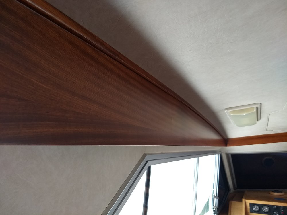

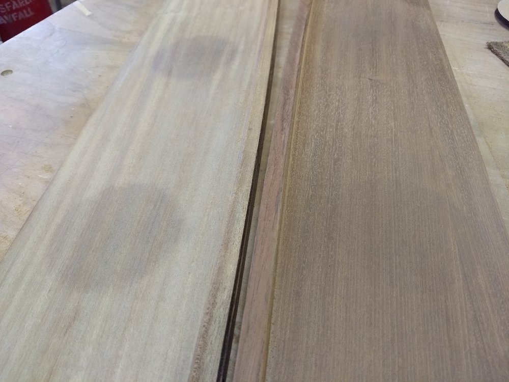

Ttor Startet 18.Mars.2018 Link til dette innlegget Startet 18.Mars.2018 Skal i gang med lakking av litt interiør i båten. Dette er mahogny som er falmet av solen gjennom årene. Det som skal lakkes er gått over med lakkfjerner, og pusset til treverket har fått farge igjen. Finnes det lakk med så godt UV filter at falming kan forhindres? Eller vil dette skje med mahogny uansett? Jeg vet ikke om original lakk hadde noen form for UV beskyttelse i det hele tatt. Jeg er også usikker på om jeg skal bruke noe beis før lakking. Vet det er vanlig utvendig, med vet ikke om det har vært brukt inne i min båt. Noen som har anbefaling på god interiørlakk med UV beskyttelse til formålet? Må være silkematt med god flyt for å unngå penselmerker. Kommer også til å bruke gardin og vindustrekk for å redusere falming. Her er bilde etter lakkfjerning. Måtte også slipe for å få fargen tilbake. Sitér dette innlegget Link to post

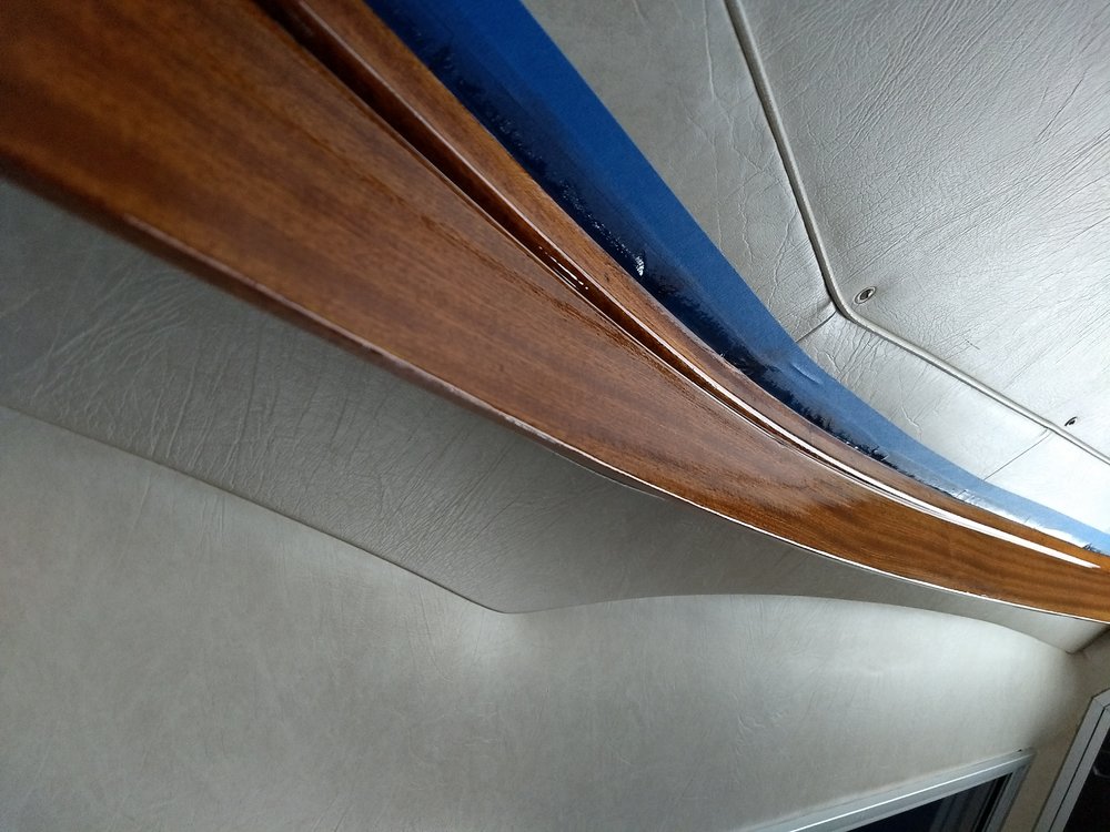

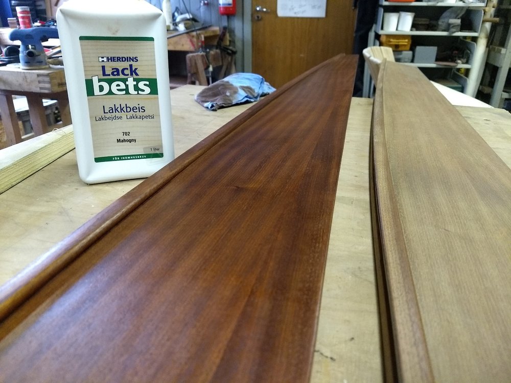

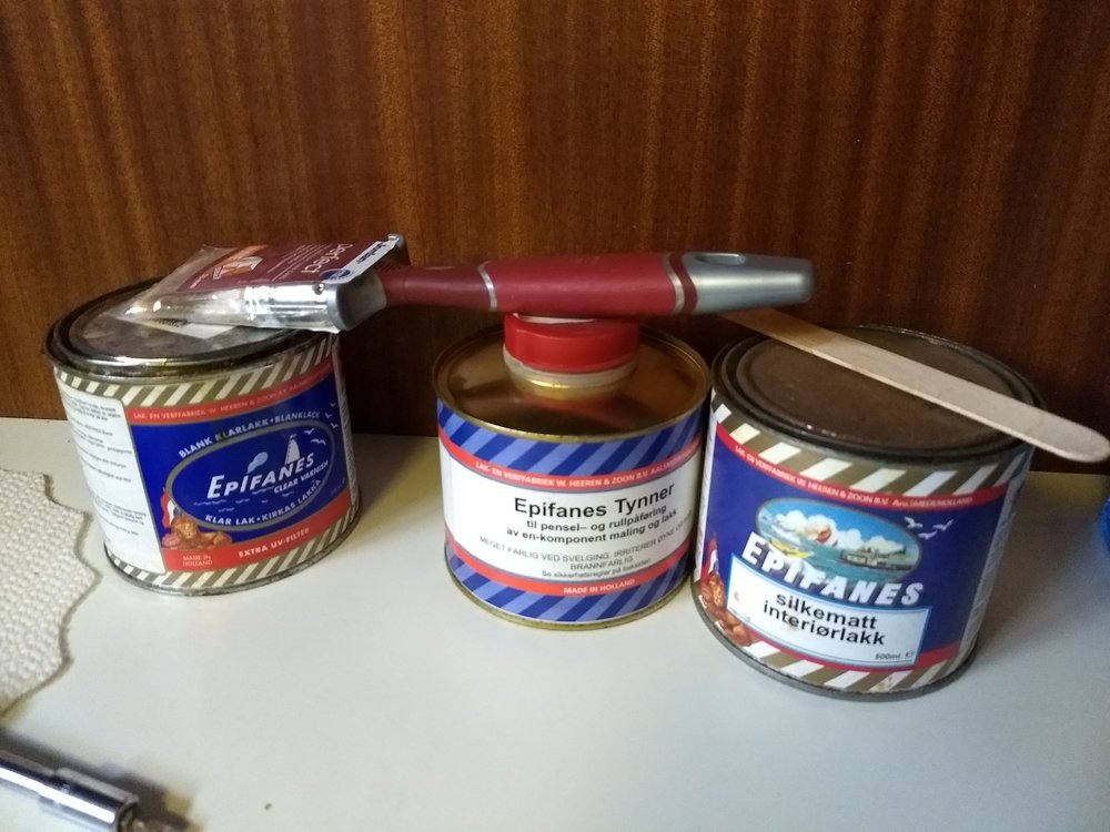

Ttor Svart 23.Mars.2018 Emnestarter Link til dette innlegget Svart 23.Mars.2018 Da har jeg kommet i gang. 100% bart treverk før overflatebehandling. Herdins lakkbeis 702 mahogny på ført med fille. Om mer farge ønskes, kan den påføres med kost. Så har jeg brukt Epifanes klarlakk med UV filter. Planlegger enda et lag med denne lakken, deretter silkematt interiørlakk som toppstrøk. Referansefarge ufalmet mahogny bak lakkboksene. Sitér dette innlegget Link to post

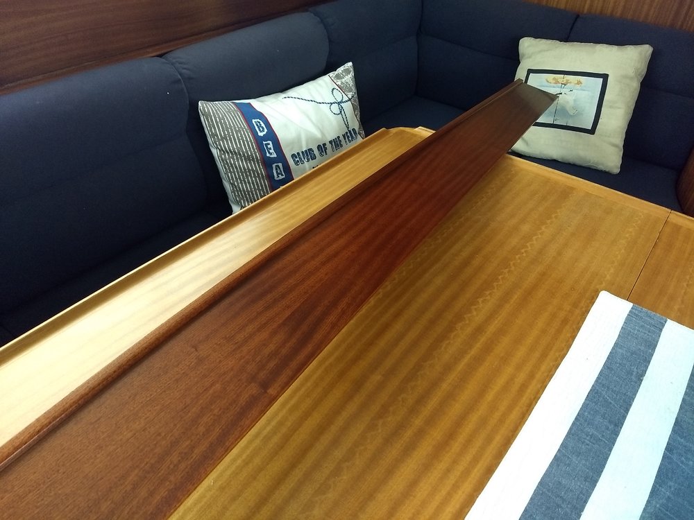

Ttor Svart 10.April.2018 Emnestarter Link til dette innlegget Svart 10.April.2018 (redigert) Slik ser det ut ferdig med silkematt toppstrøk. Og så kan man se forskjell på nybehandlet sammenlignet med det originale bordet som har fått litt sol. Redigert 10.April.2018 av Ttor (see edit history) Sitér dette innlegget Link to post
