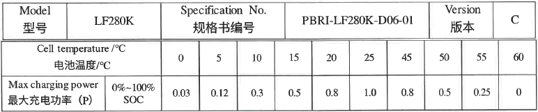

Johannes.Omvik Svart 15 timer siden Link til dette innlegget Svart 15 timer siden På Ali Express kan en lese at LIFEPO4 batterier kan lades når temperaturen er 0-60 °C. Forbruk er mulig mellom -30° og 60° Hvis det er riktig, hva skjer med batteriet hvis det blir ladet når det er kuldegrader? Må ladingen slås av for å unngå problemer når temperaturen faller under 0°? Koble til en termostat som kobler fra laderen ved 1° f.eks. (kjøleskap-terostat). Sitér dette innlegget Link to post
Seilars Svart 9 timer siden Link til dette innlegget Svart 9 timer siden Johannes.Omvik skrev for 5 timer siden: Hvis det er riktig, hva skjer med batteriet hvis det blir ladet når det er kuldegrader? Det er litt avhengig av hva slags batteri / BMS batteriet du velger har. Lifepo4 kjemien tåler rett og slett ikke lading i kulde. Det finnes minst fire typer av batterier som jeg kjenner til. 1. De batteriene som tar skade av lading i kulde, der du må passe på dette selv. Slike batterier er ok der man ikke har frost. 2. De batteriene som har en innebygget temperaturføler som stenger for lading i kulde. De passer med andre ord seg selv, men tar ikke imot lading før du varmer dem opp igjen. 3. Batterier med innebygget varmefolie. Starter du lading på disse i kulde, så varmes batteriene opp, men samtidig så er det ingenting som stenger ladingen, så dette er billig versjonen av batterier med varme. 4. Batterier som har varme, og som tillater litt svak lading i kulde, men dersom man lader mer enn batteriene tåler, så stenger de for lading og aktiverer en varmefolie som løfter temperaturen før de da tar imot full lading når cellene er over +5 grader. Nå vet ikke jeg hvor du seiler, og om du seiler på vinteren, men jeg har den typen batteri som er nevnt sist fra skanbatt. Har aldri sett aktivering av varmefolie ved bruk fra Mars til November i sør Norge. Jeg tror derfor at det for mange er en bekymring man gir litt for mye fokus. Lifepo4 kjemien tåler svak lading i kulde, det er store strømmer de ikke håndterer fordi kjemien går tregere. Du kan feks. sette på en veldig liten lader, men ikke starte motoren i kulde. Har du en DC-DC lader med blåtann styring, så kan kanskje denne begrense strøm i kulde. Det finnes også ladere som kan begrense strøm i kulde. Min victron lader mener jeg har den funksjonen. Det er mange faktorer man må ha i tankene ved overgang til Lifepo4, men de jeg kjenner som ikke har tatt noen hensyn, kun byttet likt mot likt har nå flere sesonger uten problemer. Man kan tydeligvis bekymre seg uten grunn, men det er jo veldig kjekt å ha kontroll slik at man vet hvordan båten kan brukes en kald Januardag i Oslo. Selv de rimeligste batteriene kan fint brukes i kulde om man tar hensyn til disse faktorene ved å feks. varme opp båten eller lade med kun små strømmer. Sitér dette innlegget Link to post
shipahoy Svart 8 timer siden Link til dette innlegget Svart 8 timer siden Det er vanlig at du kun kan lade med full strøm på 25 °C. På mitt batteri kan jeg for eksempel lade med 280 A ved 25 °C, men bare 34 A ved 5 °C. Løsningen på problemet er som @Seilars skriver avhengig av hva slags batteri du har. Mitt stenger for lading hvis det er for kaldt. Sitér dette innlegget Link to post
Seilars Svart 8 timer siden Link til dette innlegget Svart 8 timer siden Den tabellen viser en BMS / ett batteri som passer seg selv på en god måte, samtidig som det tillates svak lading ved 0 grader. Her kan feks. en 7A victron lader brukes på vinteren ettersom den gir ut mindre enn 0,03C. Tabellen sier ikke noe om den stenger ved 0 grader, men med norsk klima kan man normalt topplade med en liten lader før man starter en dieselvarmer og drar på vinterseilas. Som du ser @Johannes.Omvik så er det veldig mange utgaver av slike Lithium batterier. Det er ikke alltid produsentene er like gode til å informere som produsenten til @shipahoy. Sitér dette innlegget Link to post

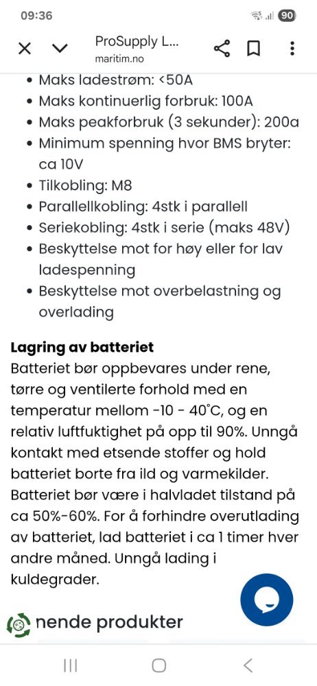

Andora Svart 7 timer siden Link til dette innlegget Svart 7 timer siden Hvordan lagrer dere lithium batteriene vinterstid?jeg kjøpte lithium batterier på maritim i sommer,det står i spec at batteriet skal lagres mellom -10 til 40 grader,der jeg bor kommer temperaturen lett under 10 minus,så enten må batteriene tas ut av båten å lagres inne,eller en liten frostvakt i batterikassen.båten står på land om vinteren. Sitér dette innlegget Link to post
Chiefengineer Svart 7 timer siden Link til dette innlegget Svart 7 timer siden Batteribanken står tilkoplet med lader (med lithiumprogram) i båten hele året. Frostvakt i motorrom, tettede ventilasjonsinntak som forhindrer gjennomtrekk vinterstid og aldri frostgrader i motorrommet. Det har nå fungert utmerket så langt. Sitér dette innlegget Link to post
Johannes.Omvik Svart 4 timer siden Link til dette innlegget Svart 4 timer siden Takk for god informasjon. Jeg er kanskje på feil forum? Jeg har båt, men batteriet tar jeg inn i hytta og tilkobling til solcelleanlegget. Kun 3-4 sommeruker på hytta i løpet av året. Har ikke strøm på hytte så frostvakt er mer eller mindre utelukker (71 grader nord). Ut fra diskusjonen her er det nok termostat 5 grader og rele. Vurderer da å koble varmeelement og batteriet til releet slik at ved temp laver enn 5 grader er varme tilkoblet og blir det varm nok blir solcellene tilkoblet lading av batteriene. Største problemet er nok at det kan bli mellom -20 og -30 (sjelden) uten frostvakt, strøm og "ingen" sol. Sikreste løsning blir nok gode gamle AMG batterier eller tilsvarende. :o( Sitér dette innlegget Link to post
