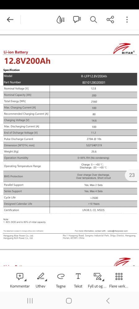

Gabi Svart 29.August Link til dette innlegget Svart 29.August På mine Ritar 200Ah lithium kan jeg bruke batteriene ned til -20grader men bare lade fra 0 grader. Dvs da tenker jeg at også kan lagre de ned til -20. De står derfor i båten over vinteren. Victron ladere jeg har på setter selv en grense på +5 grader, denne går an å klikke av. Jeg har også en Victron tempgiver på batteriet som batterilader og solcellelader er tilkoplet og denne styrer ladningen avhengig av en viss logikk så det må være varmere enn en viss varmegrad over så og så lang tid før den slipper på lading. Sitér dette innlegget Link to post
