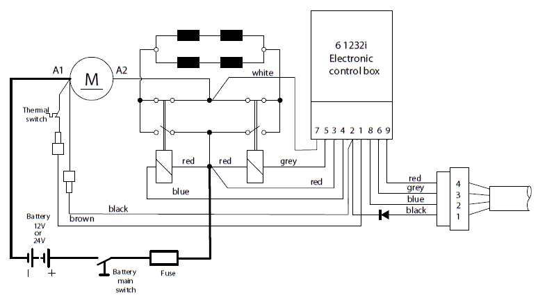

Brigg Svart 27.Mars.2018 Link til dette innlegget Svart 27.Mars.2018 Barbaria skrev 1 time siden: God ide! Det er totalt 4 kabler på panelet, er det så enkelt at de to andre skal få strøm når man trykker på ON. Nei. Når du trykker inn de to ON-knappene samtidig strømsetter du panelet. Når du så trykker på rød eller grønn pilknapp går det styrestrøm til trusterens rele. Merk at panelet også må ha minus for å virke. Les bruksanvisningen. Der står det forklart hva de enkelte ledningene har til funksjon. Ved å jumpe (koble sammen) pluss og en av ledningene som gir styrestrøm til trusteren skal trusteren gå. Trusterens hovedbryter må være på. Med en slik test kan du avklare om det er panelet som feiler. Sitér dette innlegget Viksund 340 St. Cruz: Tre-roms fritidsbolig med to terasser og fleksibel beliggenhet. 2009 - 0000: Viksund 340 St.Cruz Fly m/VP D6-370/HS80AE 2003 - 2009: Halco 29 Offshore Fly m/VP 41B/290DP Link to post

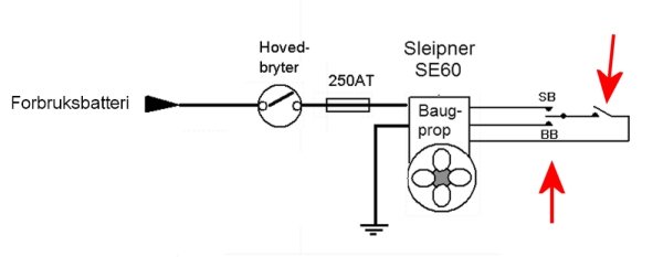

Lars H. Svart 27.Mars.2018 Link til dette innlegget Svart 27.Mars.2018 (redigert) Jeg har en bryter og en vippebryter, enkelt og greit uten noe elektronikk. Vippebryteren er en slik fra Carling Hadde jeg lagt opp minus også, kunne jeg fått lys i bryter og vender. Redigert 27.Mars.2018 av Lars H. (see edit history) Sitér dette innlegget Lars H. Helgesen, "Kapteinen" på Trudelutt (Saga27) med hjemmehavn i Son, Oslofjorden Nettsteder jeg drifter: trudelutt.com oljepionerene.no Skipshunden vår Som Paschuan i Soten sa på 1920-tallet: Ja, inte är jag mätt, men törstig är jag. Link to post
Johannes Svart 27.Mars.2018 Link til dette innlegget Svart 27.Mars.2018 Lars H: Er det en forsinkelse i det oppsettet ditt? Altså slik at du ikke kan endre rotasjonsretning momentant. Mener det er noe av poenget med bryterene til sidePower, at det ligger en forsinkelse innebygd. Sitér dette innlegget Link to post
Mix Svart 27.Mars.2018 Link til dette innlegget Svart 27.Mars.2018 Riktig dette. Å jumpre mellom rød og grå, eller rød og blå gir styrestrøm til rele'et på thruster for enten styrbord eller babord. Ta av pluggen til panelet. Lag deg en ledningssladd med kabelsko i hver ende til å jumpre med. Koble ene enden til rød leder. Touch borti grå eller blå leder med andre enden for trigge thruster ene eller andre veien. Virker dette er det panelet som er kaputt. Sitér dette innlegget Link to post

Lars H. Svart 27.Mars.2018 Link til dette innlegget Svart 27.Mars.2018 Johannes skrev 29 minutter siden: Lars H: Er det en forsinkelse i det oppsettet ditt? Altså slik at du ikke kan endre rotasjonsretning momentant. Mener det er noe av poenget med bryterene til sidePower, at det ligger en forsinkelse innebygd. Forsinkelsen ligger i elektronikkboksen på selve baugpropellen. Sitér dette innlegget Lars H. Helgesen, "Kapteinen" på Trudelutt (Saga27) med hjemmehavn i Son, Oslofjorden Nettsteder jeg drifter: trudelutt.com oljepionerene.no Skipshunden vår Som Paschuan i Soten sa på 1920-tallet: Ja, inte är jag mätt, men törstig är jag. Link to post

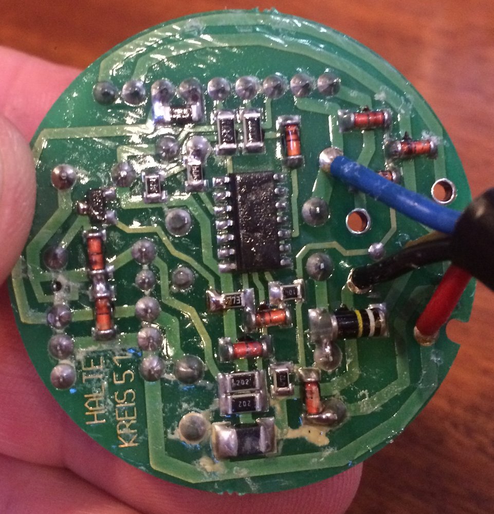

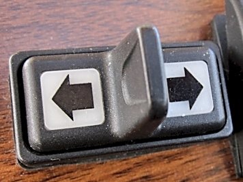

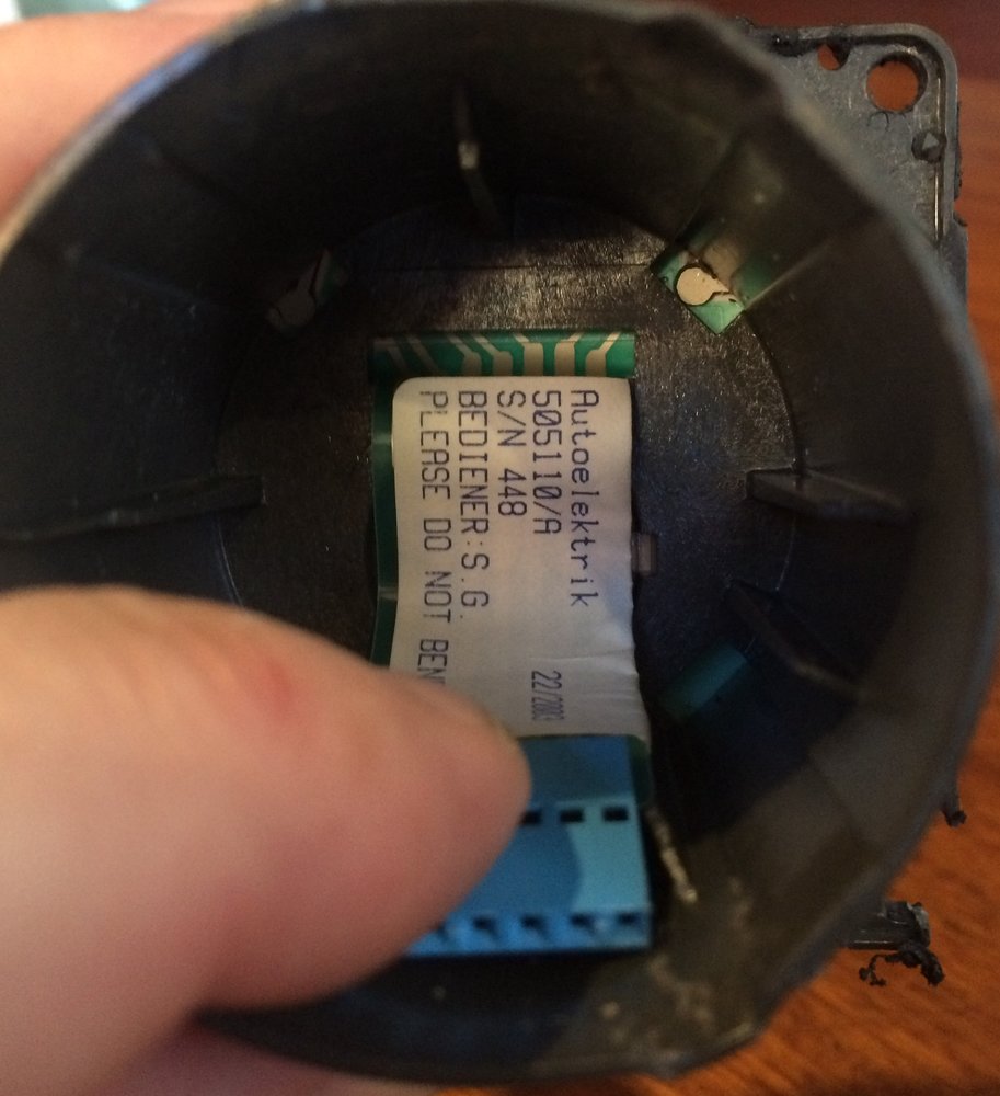

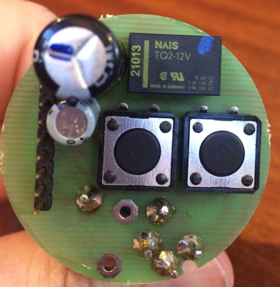

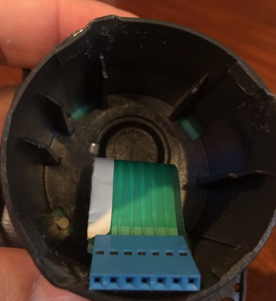

Barbaria Svart 27.Mars.2018 Emnestarter Link til dette innlegget Svart 27.Mars.2018 (redigert) Takk for svar, her er siste nytt. Ingen strøm ut fra panelet når jeg trykker på st/sb. Jeg kjøpte et nytt panel Kr. 899,- og det virker som det skal. Jeg åpnet det gamle for å se om jeg kunne se noen problemer. Det virker som pcb er belagt med lakk, men den ser ut til å ha fått noen ulumskheter under seg visse steder. Panelet står på pidestall og det blir selvsagt vann av og til der. Litt rart de ikke går for en helstøpt sak med tanke på at det er til båt. Jeg må vel regne med at dette tar kvelden igjen på langtur, da blir det idiotsikker manuell bryter (med hjelp fra kyndig). Nikk: hvilken type kontroll har du? En annen pussig ting i mine øyne er trykk knappene på kortet, de har jo ingen fysisk funksjon overhodet slik dette panelet er bygget opp, eller? Redigert 27.Mars.2018 av Barbaria (see edit history) Sitér dette innlegget Barbaria på tur - Blogg Link to post

Mix Svart 7.Juli.2018 Link til dette innlegget Svart 7.Juli.2018 Kast skiten og sett inn en vanlig on/off bryter og carling venderen LarsH la inn bilde av over her. Fremgangsmåte for å teste ut om det er panelet har jeg gitt over her. Sitér dette innlegget Link to post
