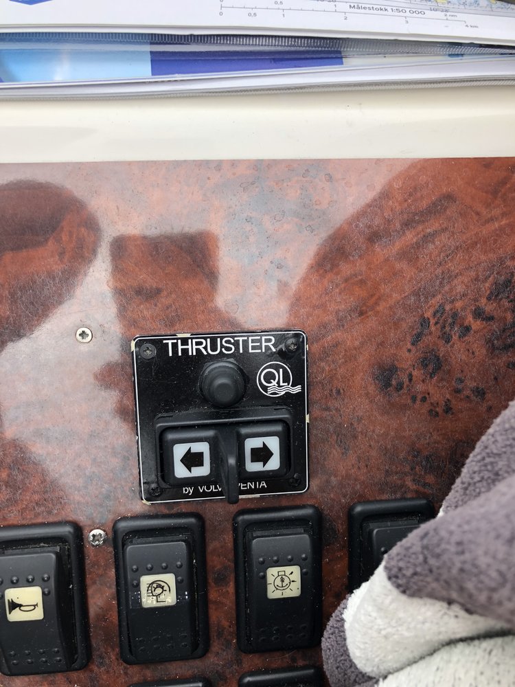

Aerton Hartwig Svart 9.Juli.2018 Link til dette innlegget Svart 9.Juli.2018 Slik ser den ut Sitér dette innlegget Link to post
Mix Svart 9.Juli.2018 Link til dette innlegget Svart 9.Juli.2018 Det der er jo ett panel med en innfelt carling vender lik den LarsH har, bryteren for å aktivere panelet ser ut som en stardard BEP bryter med sprutsikkert gummideksel. Begge fås hos Maritim butikker. Vær obs. på at QL- Engbo kan være minusstyrt, det finner du ut vha. ett multimeter. Det er enkelt å feilsøke ett slikt panel. Sitér dette innlegget Link to post

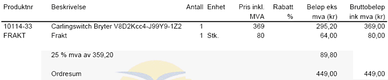

Lars H. Svart 9.Juli.2018 Link til dette innlegget Svart 9.Juli.2018 Til opplysning, så hadde de ikke inne den venderen da jeg kjøpte den, men skaffet den fra importøren. Her ordrebekreftelsen med Maritim sitt art.nr. og Carling sin typebetegnelse pluss pris september 2016. Sitér dette innlegget Lars H. Helgesen, "Kapteinen" på Trudelutt (Saga27) med hjemmehavn i Son, Oslofjorden Nettsteder jeg drifter: trudelutt.com oljepionerene.no Skipshunden vår Som Paschuan i Soten sa på 1920-tallet: Ja, inte är jag mätt, men törstig är jag. Link to post
