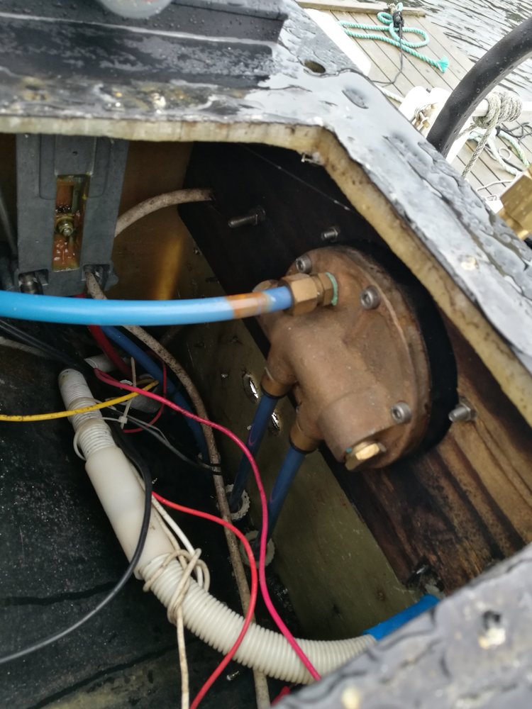

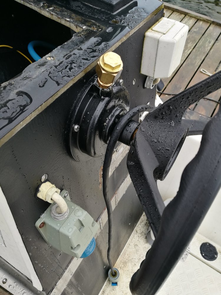

Hei, trenger hjelp til å finne ut hvilke pumper jeg har på min Halco 29. Ikke funnet noe merke på dem.
Den som står ute har i løpet av vinteren blitt lett å tørne rundt, å har nesten ikke noen virkning.

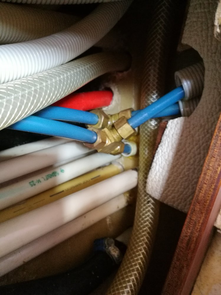

Den øverste slangen går til pumpa inne, De 2 andre er koblet sammen med T stykke.
Styring inne virker helt fint.
Påfyllings pluggen på pumpa ute manglet når jeg kjøpte båten, å det har nok kommet noe vann inn der.
Det var blank/gul olje på systemet, jeg fant en flaske med shell transmisjon olje ombord så jeg etterfylte litt med det. men ingen virkning.
Trenger litt hjelp :)

Kjenner ikke til den pumpa.
Men på Halcoen er utestyringen høyere enn inne, dvs at pumpa ute tjener som oljereservoar for hele systemet. Om det begynner å bli lite olje merker du det først på at utestyringen ikke "tar" fordi det ikke er olje i pumpa.
Når du har etterfylt på pumpa ute må du tørne rattet ute fra borde til borde gjentatte ganger, og også kontrollere at det fremdeles er tilstrekkelig med olje i pumpa. Dette for å få ut luft fra slangene.
Jeg ver ikke hva som er riktig olje på ditt system, men transmisjonsolje blir gjerne for tykk hydrauliske styringer. På mitt system (Seastar styrepumper) skal det være hydraulikkolje ISO 15.
