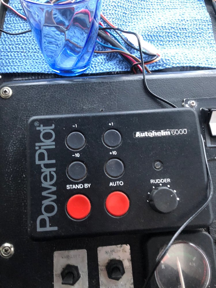

eysteind Startet 29.Mars.2018 Link til dette innlegget Startet 29.Mars.2018 Hei! har en saga 27 med en gammel autohelm 6000 PowerPilot. Piloten har kun kompass og rorsensor tilkoblet. Styringen er hydraulisk med egen pumpe for autopiloten. Når eg trykker på «Auto» starter piloten å korrigere kursen med små utslag i begge retninger, men øker utslagene mer og mer helt til båten går i sirkler. Noen som har tips her? Har bytta kompasset uten at dette forandret opførselen til piloten. Bør eg bytte rorgiveren også? Er det mulig å måle om denne er iorden? Sitér dette innlegget Link to post

sailorboy Svart 29.Mars.2018 Link til dette innlegget Svart 29.Mars.2018 Du har ror respons satt til 6 av 7. Knappen som er merket RUDDER. Det første jeg ville forsøkt var å justere denne ned til en lavere verdi. Start på 1 for å se om det har noen effetk. (Vri rudder knappen mot klokken til den står på minste verdi) SailorBoy Sitér dette innlegget Link to post
