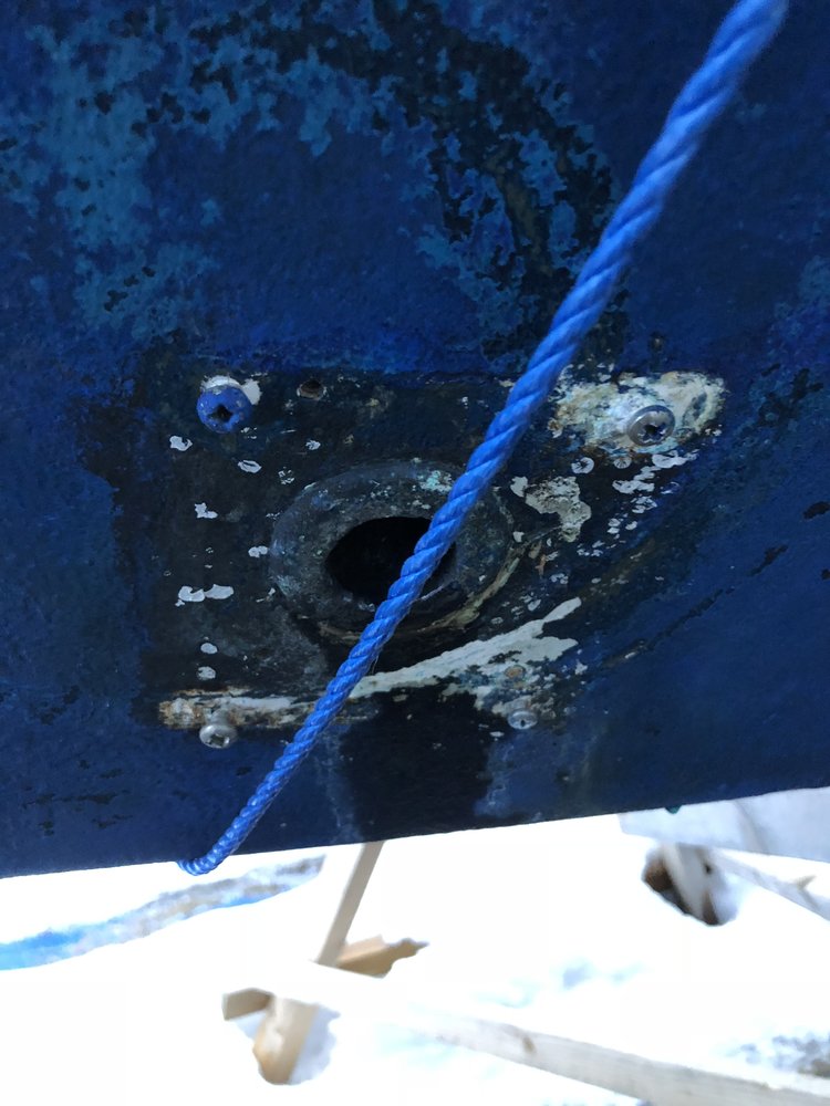

Hvor får jeg kjøpt denne delen? Vet ikke hva den heter men er til tømming av septik
Aerton Hartwig
Ser ut som en veldig odde løsning. Om du er sikker på at dette er en  gjennomføring som er septikrelatert så gjetter jeg på at forrige eier må ha montert en eller annen form for sil på utsiden for å unngå å pumpe inn fremmede objekter fra sjøen. Nå er jo hele saken fjernet så da ville jeg bare fjernet skruene, sjekke at ikke hullene går helt gjennom (!) og tette dem med en passende tettemasse.
En annen mulighet er jo at forrige eier har satt på en plate for å tette hullet fra utsiden, muligens pga. lekkasje i gjennomføringen eller i kranen på innsiden, men det er i så fall en høyst tvilsom løsning. Du får følge slangen fra innsiden av gjennomføringen og se hvor du ender.
Uansett er dette noe helt uorginalt som forrige eier burde kunne svare for.

Et skudd i blinde:
Kan det ha noe med tømming av tanken å gjøre?
Har sett noen tilfeller der det er montert et kileformet deksel over utløpet/gjennomføringen fra septiktanken.
Tanken bak den er at under fart vil det oppstå vakuum i akterkant av den slik at tanken lettere suges tom, ja du unngår det motsatte, å få sjøvann inn ventilen og i tanken..
Aner ikke om det er slik hos deg, eller hvor de selges, men her er i hvert fall noe som likner på det jeg tenker på.
Kan det være noe slikt?
https://www.maritim.no/dekksv-stal-m-stuss#.WsFQi0xuKUk
Det er vel her snakk om ejektortømming av septiken. Tanken tømmes da som følge av sugeeffekten som oppstår når båten beveger seg gjennom vannet.
Denne sugeeffekten oppnås/forsterkes ved å montere et metallstykke under septiktømmingens skrogjennomføring. Metallstykket har mindre åpning i framkant og større i bakkkant. Denne formen danner et sug når båten oppnår en hvis fart, hos meg omlag 8 knop. Jeg har tilsvarende løsning på min båt, men har ikke noe bilde for hånden akkurat nå.

Mix, dette gjelder alle septikkanlegg uavhengig av løsning. Pumper man ytterligere septik inn på en allerede full tank vil det komme ut et sted, om ikke annet gjennom luftingen. Om så mot formodning skulle skje er det kanskje like greit at det heller kommer ut under vann.
Fordelen med ejectortømming er derimot at det ikke er mulig å "lure ut" en skvett i nattens mulm og mørke mens man ligger i en overfylt gjestehavn. Båten må ha fremdrift gjennom vannet for at tømming skal være mulig, for min båt kreves det om lag 8 knops fart.
