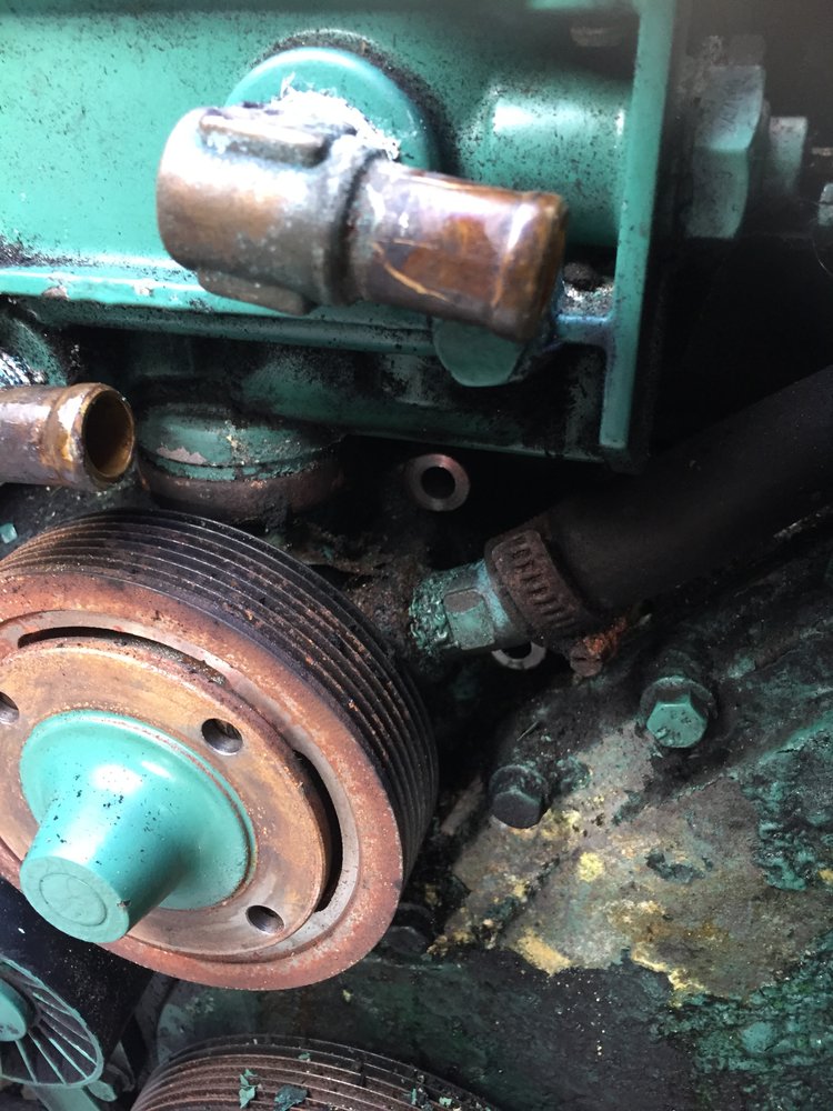

Clasg Svart 8.April.2018 Emnestarter Link til dette innlegget Svart 8.April.2018 (redigert) Så kom pumpen endelig af. Servopumpe og termostathuset er afmonteret. Det undrer mig at pumpen har direkte indløb fra ekspansionstanken ? Og kan nogen hjælpe med reservedelsnummer til udvendige kugleleje? Det er udgået fra Volvos lager. Redigert 8.April.2018 av Clasg (see edit history) Sitér dette innlegget Link to post
