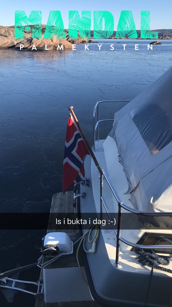

Morten1989 Svart 4.April.2018 Emnestarter Link til dette innlegget Svart 4.April.2018 Roger jo skrev for 17 timer siden: Kan fort være dårlig kontakt sjekk Ja er det jeg og tror siden den kom i gang igjen og da funket den normalt. Jeg tror det er en 32 vinsj jeg har montert på kasse :-) litt dårlig bilde, men det var det jeg hadde :-) Sitér dette innlegget Link to post
